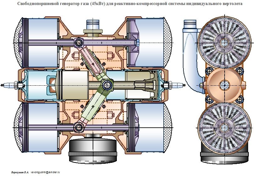

СПД-гидромотор изначально будет значительно тяжелее других собратьев ДВС. Это понятно хотя бы потому, что его рабочие цилиндры будут безнаддувными
почему? в дизельгидравлическом Ингокаре используется турбонаддув и его весовые характеристики совсем не плохи.см пост 63. в части же гидравлических составляющих в последние 15 примерно лет совершен качественный скачок по весу, надежности и органам управления. новые материалы и т.д. так что не огорчен, в конце концов есть и не авиа применения, если не принимать эти аргументы во внимание. я не настаиваю на повороте ветки в сторону гидравлики. делюсь лишь размышлениями. а то вот до Вашей изящной конструкции на 8 кг весом, я насмотрелся на дизель-компрессоры ДК-2. и в ужасе от габаритов и веса компрессорной части был склонен считать что это только для  судов, им вес нипочем( 1100кг) :). теперь другого мнения. кстати у меня есть и описания результатов испытаний четырехтактного СП ДВС. весовые удельные хар-ки очень неплохие. за материал по танковым установкам спасибо большое, скачал. есть у меня книга по СПГГ: двигатели со свободно движущимися поршнями. под ред Кошкина. но ксерил ее в библиотеке, так что в электронном виде есть только в виде сканирования не полностью. если интересно- могу сбросить в файлообменник.

        Юрий Александрович, я приводил доводы в отношении авиаприменения. Здесь СПД-гидромотор не будет иметь преимуществ по массе. В приведенной Вами здесь диссертации оценивается СПД с линейным электрогенератором и электродвигателем в сравнении с близким Ротаксом, но и он, казалось бы даже более прогресивный по массе, и то дает удельный вес 1,15кг/л.с.
Сравните - поршневой двигатель схемы "звезда" дает 0,45-0,55кг/л.с.
     Это не значит, что СПД-гидромотор не прогресивен для других видов применения.
     Вероятно, здесь и должна проявиться Ваша сильная сторона. Надо реализовать все возможности, накопленные  за последние десятилетия в гидравлической составляющей.
      Юрий Александрович, у приведенной мной конструкции масса 11 кг и я указал, что в другом варианте масса снизилась на 2,4кг. Имелся ввиду вариант, приведенный на рисунке ниже.
     Что касается ДК-2, то это ведь компрессор очень высокого давления и там сложности оправданы. При всем при этом он намного эффективнее кривошипных компрессоров на сравнимые давления и значительно легче их. Совсем не зря он выпускается уже несколько десятилетий.

Владимир Александрович, у меня к Вам вопрос:
В соседней ветке двигатель cloud прекрасно работает с продувкой от подпоршневой полости. Для чего такие громадные объёмы компрессионных цилиндров в других конструкциях СПГГ, в том числе и в Ваших?
Разве это не решается простым удлинением хода рабочих поршней и другими средствами?
Дорогу осилит идущий!
        Здесь две принципиальные разницы. Подпоршневое пространство обычного двухтактника используется исключительно для организации напора продувки рабочего цилиндра. После продувки, в момент закрытия окон поршнем, давление начало сжатия близко к атмосферному или чуть превышает его. Вся мощность двигателя за минусом затрат на продувку и механические потери передается на выходной вал.
     В СПГГ выходного вала нет. Вся мощность рабочего цилиндра за минусом механических потерь тратится на сжатие воздуха в компрессорных полостях, который весь пропускается через рабочий цилиндр, продувает и наддувает его. Баланс работ полостей двигателя и компрессора (выходного вала для съема мощности ведь нет) наступает тогда, когда диаметр компрессорного поршня больше диаметра рабочего цилиндра в 2,4-2,8 раз. В этом случае давление наддува в рабочем цилиндре в момент закрытия окон составляет 4,2-4,6 атм. Соответственно мощность такого рабочего цилиндра в несколько раз выше, чем у простого безнаддувного двухтактника при одинаковых рабочих объемах.
       Если в СПГГ вы будете уменьшать соотношение диаметров компрессорного и рабочего цилиндров, то баланс работ между полостями будет достигнут при менее напряженных параметрах рабочего процесса, т.е. проявится недоиспользование энергетических возможностей рабочего тела. Порция подаваемого топлива будет занижена для массы воздуха находящегося в цилиндре. Можно увеличить подачу топлива. Баланс работ по полостям нарушится и это приведет к росту частоты циклов и росту наддува до больших величин. Таким образом новый равновесный режим наступит уже при большем числе циклов, большем давлении наддува рабочего цилиндра и большей температуре подаваемого в систему газа.
      С определенного момента масса поршневой группы не позволит наращивать частоту циклов, а автоматические впускные и выпускные клапаны станут резонировать, препятствуя нормальному переходу воздуха из полости в полость. Установка СПГГ не должна выходить на эти режимы.

... Баланс работ полостей двигателя и компрессора (выходного вала для съема мощности ведь нет) наступает тогда, когда диаметр компрессорного поршня больше диаметра рабочего цилиндра в 2,4-2,8 раз. В этом случае давление наддува в рабочем цилиндре в момент закрытия окон составляет 4,2-4,6 атм. Соответственно мощность такого рабочего цилиндра в несколько раз выше, чем у простого безнаддувного двухтактника при одинаковых рабочих объемах.
В этом и есть игнорирование основного достоинства СПГГ - отсутствие КШМ позволяет наращивать мощность за счёт увеличения частоты циклов, а не за счёт увеличения диаметров поршней и давления наддува. Это всё уже было в авиации - Микулин шёл по пути увеличения давления, а Климов увеличивал обороты. Победила турбина  :). Т.е. то, что имеет бОльшую пропускную способность. Частоту циклов легко увеличить на порядок, а вот наддув, увы, только в разы.
Т.е всё та же колея...
Кроме того совершенно не учитывается, что при меньшем количестве сжимаемого тела и одинаковом давлении при воспламенении, мы получаем продолженное расширение т.е. повышенный  кпд.
Считаю, так же как и Рикардо, что мощность двухтактника ограничивается только газодинамическим сопротивлением впускного и выпускного тракта. Масса же поршней играет роль только в том случае, когда их скорость вызывает уже слишком значительное повышение механических потерь.
А с такими потерями в СПГГ уже значительно легче бороться.
... автоматические впускные и выпускные клапаны станут резонировать, препятствуя нормальному переходу воздуха из полости в полость.
Это всё решаемые проблемы, кроме того в некоторых вариантах клапана вообще не нужны. Резонансная частота и её последствия, кстати, несложно регулируются изменением объёмов и другими приёмами.
       Как странно, Георгий, только что разъяснял Вам про наддув СПГГ, а делаете совершенно противоположные выводы. Как раз в СПГГ могут использоваться величины наддува и давления конца сгорания в рабочем цилиндре недоступные для обычных вальных поршневых двигателей.
       Юрий Александрович выложил здесь много современного материала о СПГГ, в том числе ученых из МВТУ им. Баумана (Петров, Иващенко) с комментариями к разработке СПГГ 1МП120. Там есть базовый график зависимости индикаторного и адиабатного КПД от давление в ресивере за СПГГ. Давление в ресивере пропорционально давлению наддува рабочего цилиндра (оно меньше на величину гидравлических потерь выпуска). Из графика можно увидеть какие могут быть давления наддува в СПГГ и как изменяются при этом названные КПД.
     Это сказано технически не корректно. Продолженное расширение в цилиндре - это больший действительный рабочий ход в такте расширения, по сравнению с тактом сжатия. Да эффективный КПД при этом повышается, но среднее индикаторное давление и, следовательно, литровая мощность, а также удельный крутящий момент снижаются. Поэтому такой вариант сегодня мало кому интересен. Продолженное расширение выгодно реализовывать в отдельном внешнем агрегате - турбине или объемной поршневой расширительной машине (ОПРМ). Этим возвращается в цикл теряемая раньше, а потому даровая энергия, содержащаяся в продуктах сгорания. Так вот, в СПГГ вся полезная мощность получается за счет продолженного расширения газа, который он генерирует и подает к турбине или ОПРМ. Совершенство использования энергии продолженного расширения как раз и характеризуется адиабатным КПД.
