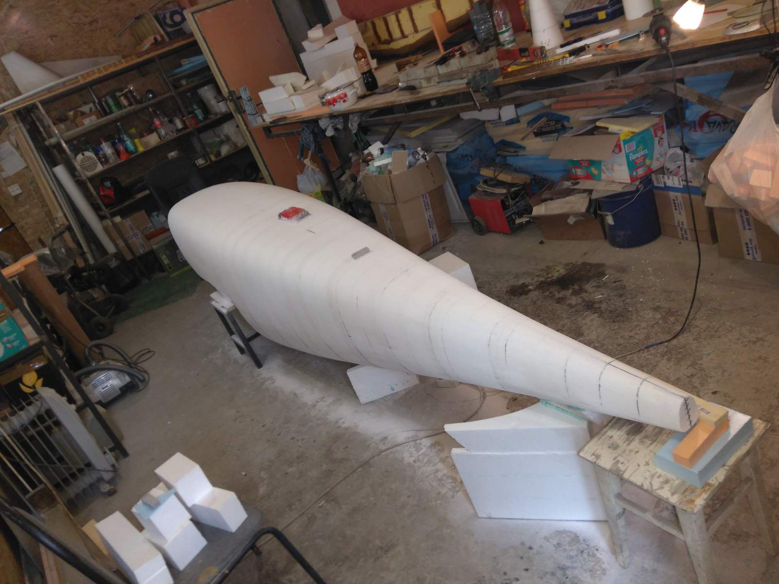

Пенопластовый болван до оклейки. К сожалению, я не особо часто фотографировал, поэтому вид только с одного ракурса.

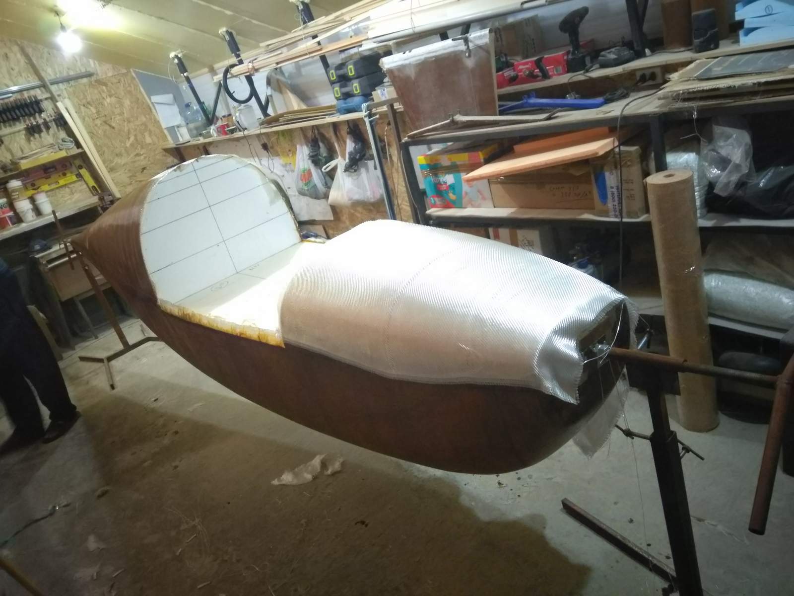

Оклейка дна стеклотканью.
Всего, 2 слоя,  ткань неизвестной породы 300 гр/м2

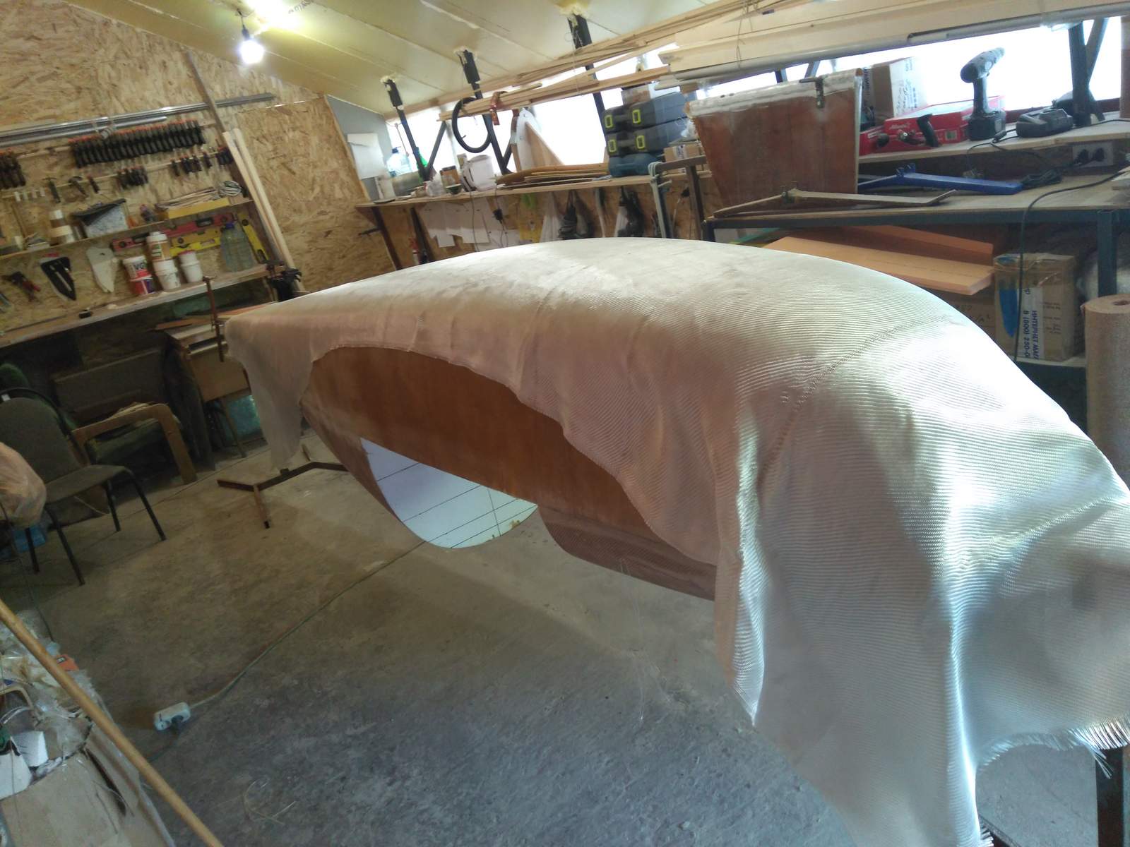

Оклейка переднего гаргота / капота
    139,8 КБ · Просмотры: 291

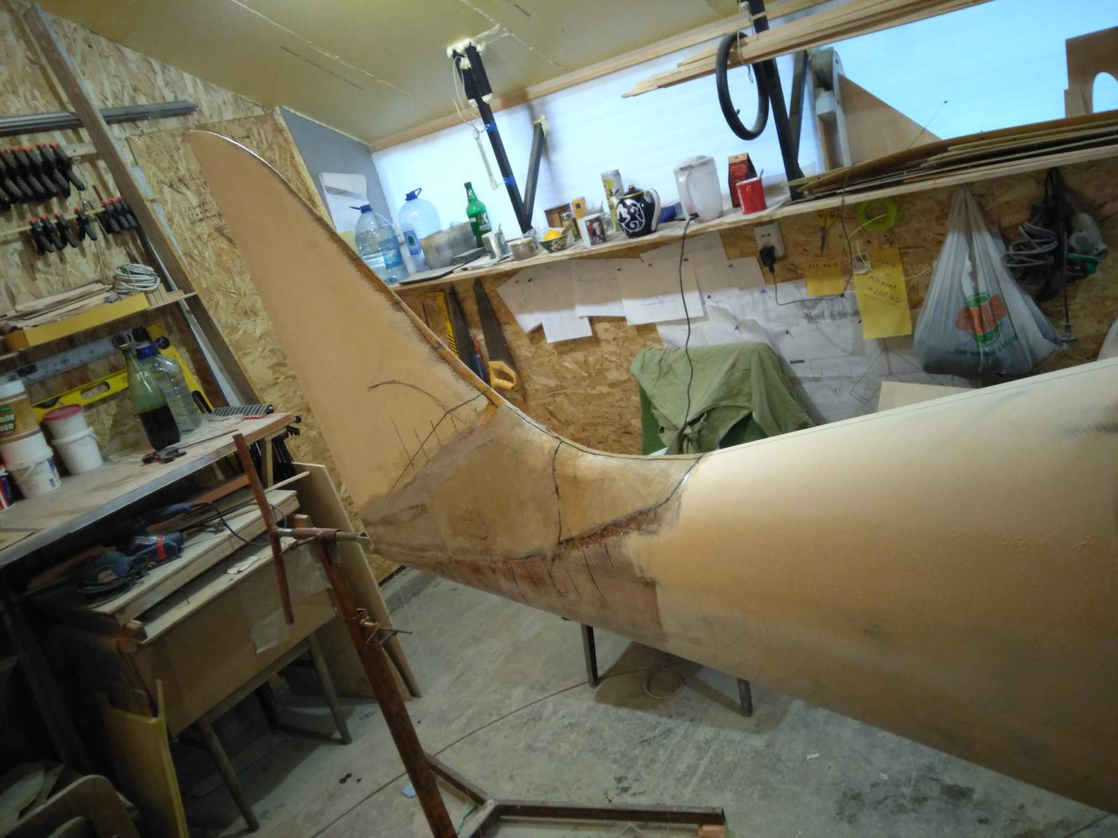

Так это выглядит на сегодня, начало сентября 2018. Основная часть отшпатлевана и ошкурена - кроме хвоста.
    149,5 КБ · Просмотры: 356

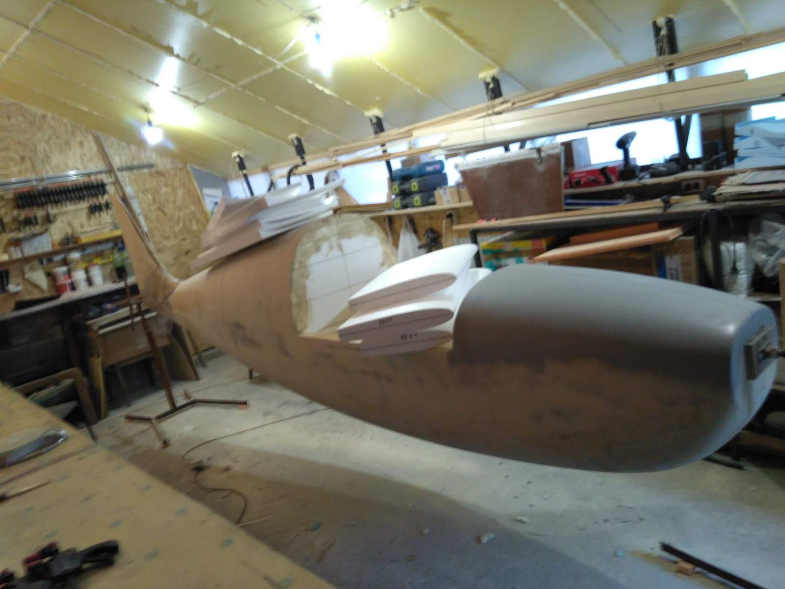

Вид целиком.
    110 КБ · Просмотры: 290

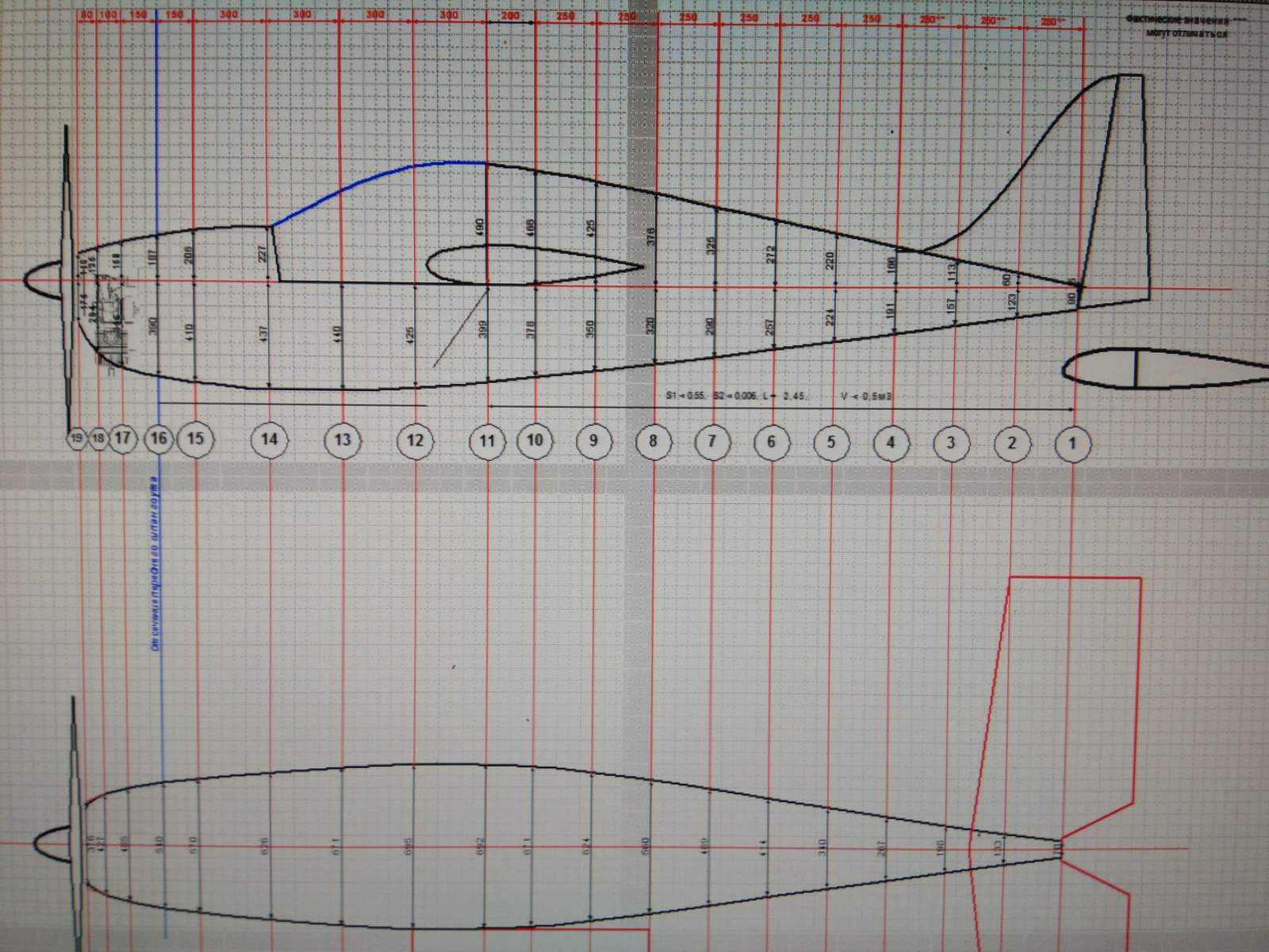

Не могли бы обозначить на чертеже, где рассчитываете получить центр масс с максимальной загрузкой?
magnum380 сказал(а):
но крыло похоже вперед придется двигать, центровка не сойдется или гирю в хвост вешать.
Согласен с Алексеем - с центровкой точно будут проблемы, тут даже визуально это видно.
    209,3 КБ · Просмотры: 289
С центровкой проблем быть не должно. Это был чуть ли не первый вопрос при выборе компоновки. По моим расчетам, при весе пилота 130 кг центровка придется на 16% САХ, при 60 кг - 24%. Хотя при этом гиря в хвосте действительно присутствует - аккумулятор с массой 2кг.
Сегодня уже не смогу, а завтра к вечеру представлю на обозрение сводную таблицы расчета центра масс.
2 кг в хвосте, не помогут. На чертеже положение пилота уже впереди "нормальной" центровки относительно хорды крыла, а там ещё двигатель(сколько он весит?) практически с плечом 50% от хвоста!  А там ещё моторама и передняя стойка шасси.
Хорда 1000. Размах 6000. Все что изображено на рисунке и относится к фюзеляжу и ВО - правильные цифры и масштаб. Крыло и ГО - нет, я их просто прикидывал к рисунку когда отрабатывал дизайн - смотрел разные варианты. Со временем приведу более полный рисунок.
Я представлю вам цифры и вопрос отпадет. Просто я уже дома, пишу с планшетника, все чертежи и расчеты в компьютере в мастерской.

изначально думалось именно о таком варианте. Но тандемная схема не дает никаких преимуществ кроме компоновочных,  а в режимах взлета и посадки опаснее. Поэтому отказался от нее.
Что касается ВМУ, она весит 13кг и выдает 25 лс.
Лошадки меня не интересуют, а только вес и плечи.
Двигатель 13кг, столько-же наверно будут весить моторама, винт и передняя стойка шасси. И это только в приближении(не учитываю вес выхлопной системы, приборов и фонаря кабины).
Возьмём общий вес всего этого, примерно = 26-30кг.
И все это на плече всего на 50% меньше, чем 2кг веса аккумулятора в хвосте. Теперь посчитайте моменты, что-бы сбалансировать эти веса, где центр  масс получится?
И это без пилота, который тоже создаст переднюю центровку
Момент и вес фюзеляжа я пока во внимание не беру, хотя он тоже будет передний 😉
