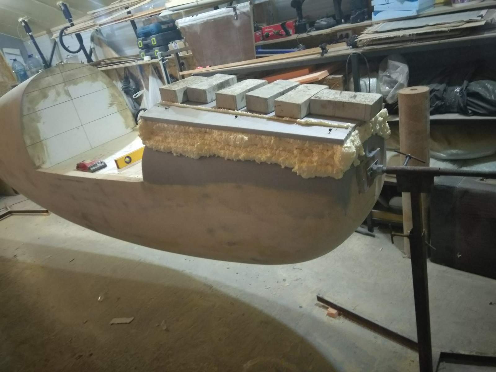

6) Возвращаясь к центровке. Надеюсь, что хоть частично я реабилитирован. Кроме того, товарищи, все обратили внимание на центровку с максимальным весом пилота и словно не увидели, что она составляет 130кг. Надеюсь, большинство согласятся что случай не частый. Я сам не мелкий, - но не 130. Всего-то 120. Но даже и этот вес даст центровку в районе 17,5%, что может быть избыточно устойчиво, но вполне приемлемо.

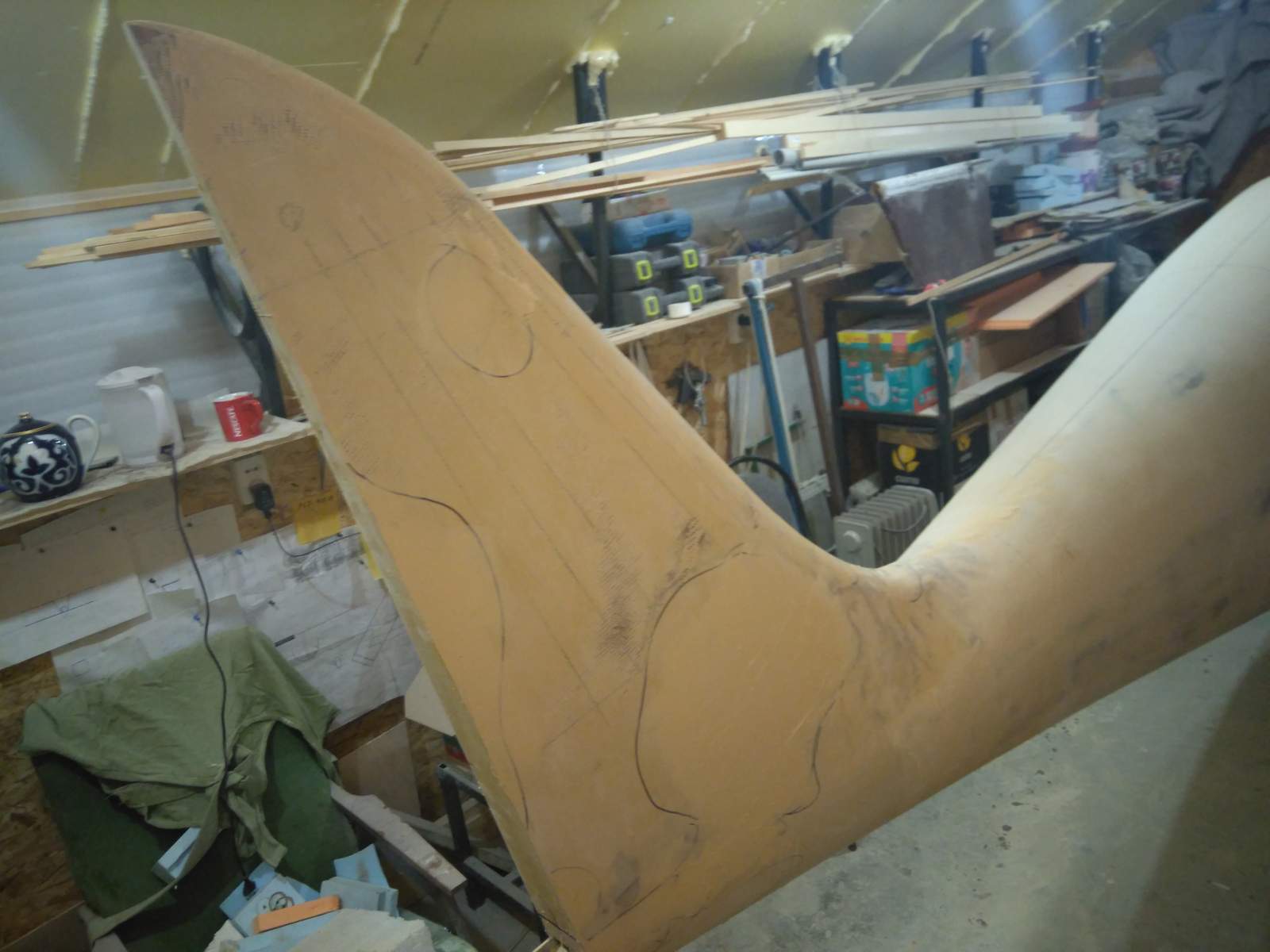

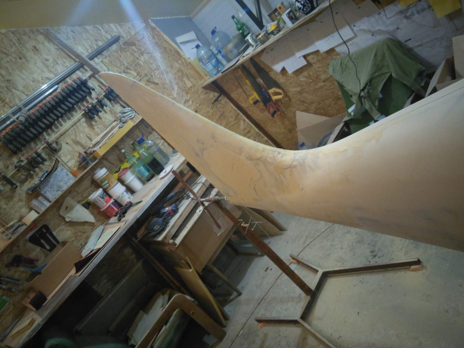

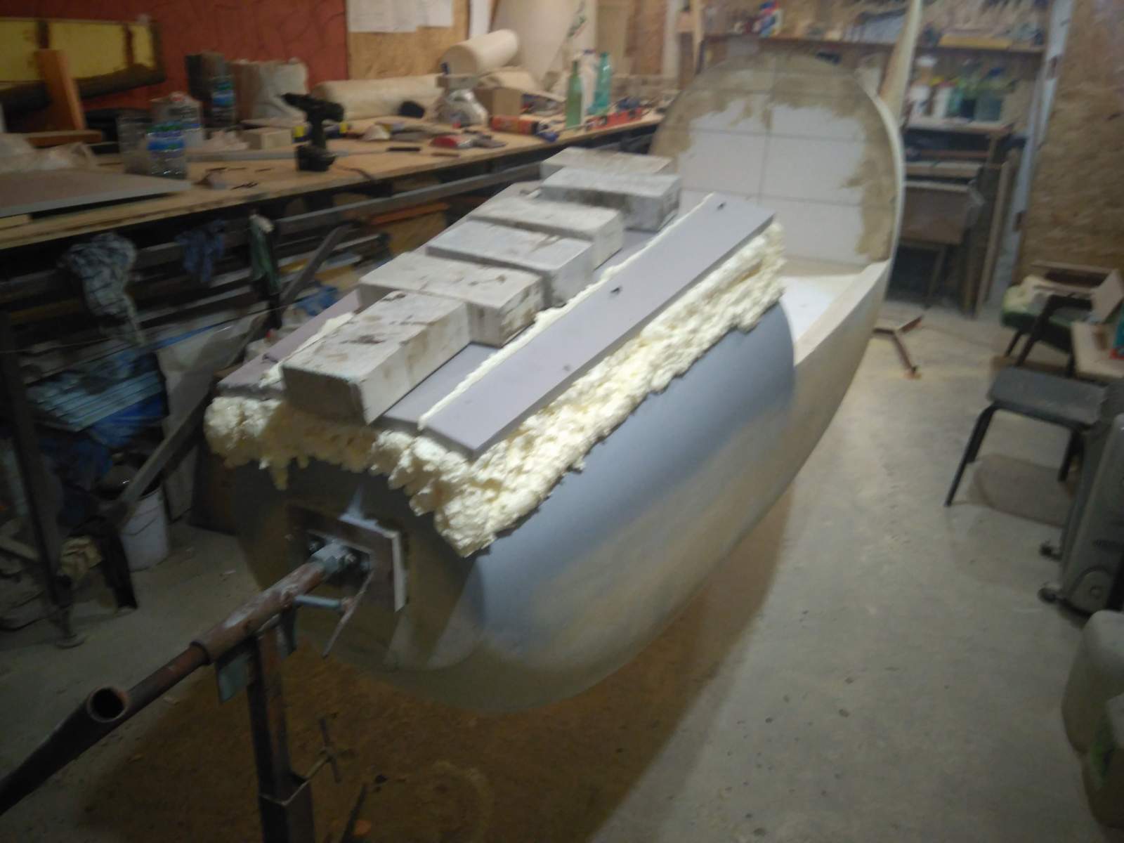

7) Возвращаясь собственно к постройке. Прошу совета у композитчиков. На сегодняшний день грубый вывод болвана закончен. Киль, который недавно был вклеен -  отшпатлеван, частично отшкурен, сегодня приступил к снятию копий с наиболее "кляузных" участков для определения диспропорций право/лево, а именно: область форкиля и перехода переднего гаргота в капот. Фото прилагаю. Сейчас в работе будет некоторый перерыв - на неделю надо ехать в командировку, а к концу сентября планирую начать изготовление матриц. Далее, можно исходить из того, что на болван распылена жидкая шпатлевка и он выведен под ноль. Следующий этап - собственно изготовление матриц.
Посоветуйте, как сделать с наименьшими усилиями? У меня есть доступ к стеклотканям, стекломатам, эпоксидной смоле, нет проблем воспользоваться установкой для напыления стеклопластика (но там строго полиэфирная смола).
Заранее благодарен за советы.
    136,4 КБ · Просмотры: 223
фото киля с другого ракурса.
    102,9 КБ · Просмотры: 230
Снятие копии с капота для определения асимметричности.
    116,5 КБ · Просмотры: 232
Вид справа.
    98,3 КБ · Просмотры: 238
