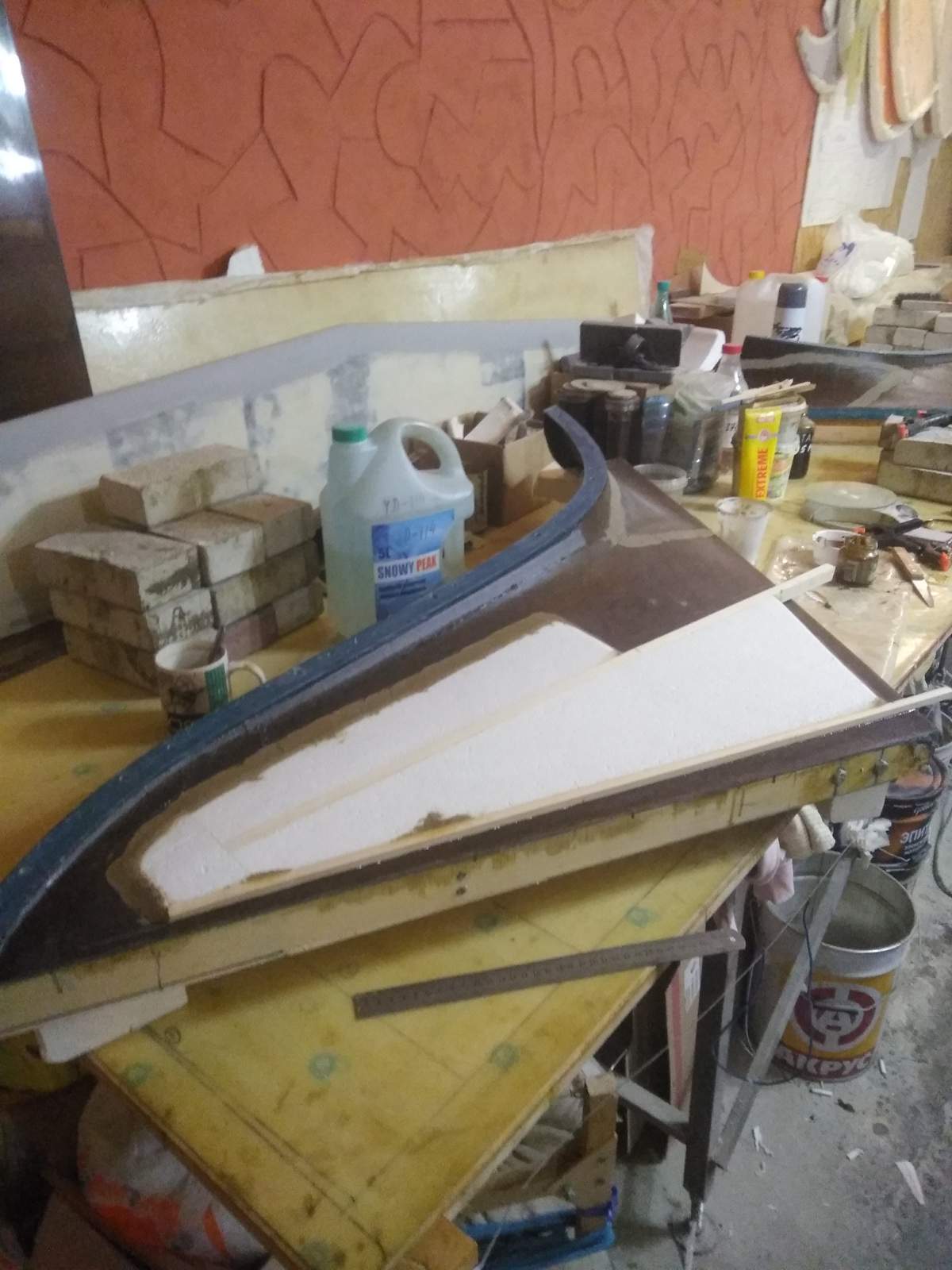

Предыдущее фото неправильно, повторяю:
    133,1 КБ · Просмотры: 251
Замечательно [ch128077]
Единственный момент, показалось, что в корочки вклеивался шариковый пенопласт. Если так, то зря. Он гигроскопичен, набирает вес, меняет плотность, форму. Поэтому к вопросу хранения надо будет подходить внимательно. Лучше было использовать экструдированный.

Здравствуйте!
С Вашей точки зрения - на какую массу пустого можно рассчитывать?

С моей точки зрения масса пустого самолета будет в районе 130-140 кг.
А захочется быстрее, поставит другую ВМУ и крыло с большей отрицательной стреловидностью
Пока есть возможность, положив руку на сердце внесите изменения в проект не оглядываясь на 115кг, и получите прекрасный красивый самолет!
Не стоит сгущать краски,пока все не плохо-вес фюзеляжа 18кг(вес фюзеляжа+шасси+хвостовое у Юниора 37 кг.) У меня весовая сводка- фюзеляж 28 кг.+6кг. фонарь все сходится к 115 кг. А вот на хвостовом оперении ласка перебрал(к примеру у люсиоля Г.О.-1,7 кг.). Но и это не проблема,есть готовые матрицы,можно провести работу над ошибками и выклеить дубль два и загнать самолет в 115.

Не знаю конструктора которому удалось загнать вес самолета в проектную величину. Конечно может быть я и сгущаю краски,но не очень. :IMHO :IMHO
Борис Павлович это можно сделать имея прототип самолета или на  модификации.    Как правило заранее занижаем вес на 5 % потом реальный расчёт веса если не получается только один человек может принять решение по весу т. К. Он будет помнить что где то надо уменьшить вес......Абсолютно уверен  что реально уложиться в заданный вес...  лучьше если есть аналоги...любое копирование ведёт к смещению центра тяжести назад и к увеличению веса- Это первое правило конструктора С Л А
Николай Павлович, конечно в 115 кг можно сделать самолет и ваш аппарат тому пример. Я говорю о конкретном проекте в котором изначально нереально получить 115кг. :STUPID
Про эти  115  кг забудьте,  стройте  как  правильно по расчету,  а  если  кто захочет  придраться так и  им  эти  веса  по барабану... ;D
Благодарю за совет. Буду строить как правильно по расчету. И НЕ забывать по 110.
Не вижу никаких - ровным счетом никаких препятствий, в силу которых буду вынужден превысить  обозначенный вес.

Горизонтальное оперение переделал, через неделю планирую закончить. Предельная равномерно распределенная
нагрузка на отказ - 500кгс. Текущая масса - 3700 вместе с узлами навески. Осталась оклейка кромок, шпатлевка, подрезка облоя... Выйдет в районе 4100.
Выклеил руль направления. 590гр вместе с узлами навески. Но тоже еще не обработан окончательно. В итоге выйдет 750.
