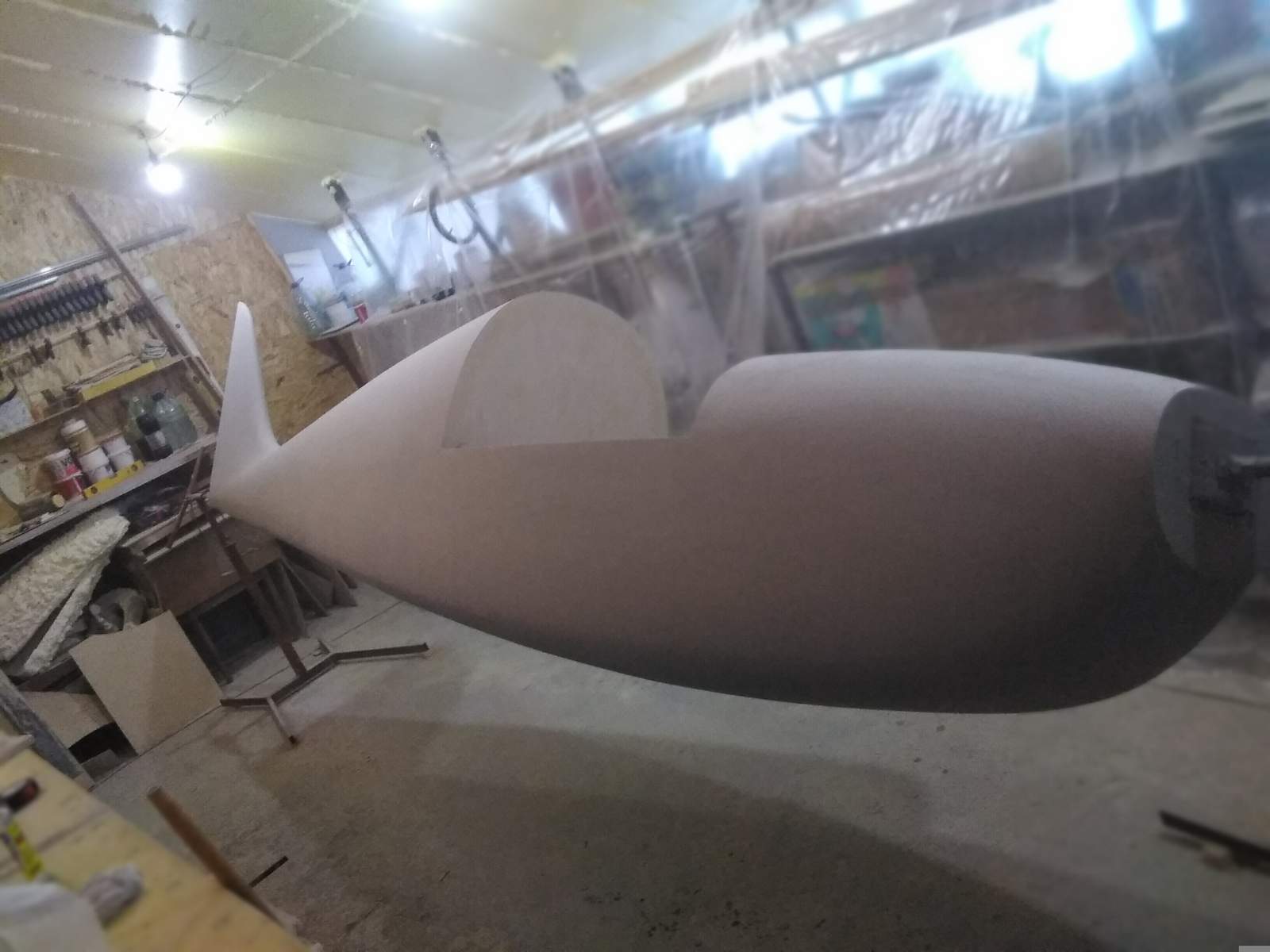

Весь болван на сегодня выведен, кроме одной его части, площадью ~ 0,2м2 - это "форкилевая" часть. Измотала меня в конец на уровне доведения болвана. Потратил 2 дня, уже пальцы потеряли чувствительность, - не могу добиться симметрии и, что просто бесит - сам для себя не могу сформулировать задачу математически. Поясню:
1) Болван фюзеляжа за минусом киля был вырезан из 14+3 блоков пенопласта q=18 кг/м3 (кнауф, шариковый пенопласт), с применением 15+3 фальш-шпангоутов (фактически, просто шаблоны из стеклотекстолита 0,5 для резки горячей струной, в тело болвана не вживлялись и остались живыми для истории), при этом диспропорций право/лево нет, т.к. справа и слева применялись одни и те же шаблоны. На каждом этапе сборки (склейки) пенопластовой заготовки контролировались крутка и смещение право/лево вверх/вниз. Пенопластовый болван и, соответственно, болван после оклейки стеклом - по точности  полностью соответствую изначально заложенным ТТ, об этом ниже.
2)  Киль, обладая не самой простой формой, был вырезан из 10 блоков пенопласта (развитие блоков в вертикальном направлении) по 11 шаблонам горячей струной, законцовка в форме акульего плавника доведена наждачкой.
3) Остался один момент, в котором не было шаблонов - сопряжение киля с фюзеляжем. Шаблонов нет, после приклейки область форкиля обмотал пленкой и снял копию с помощью пены. Разрезал на слайсы с шагом в 5см, всего 7 слайсов, сделал  по ним шаблоны - и не могу по ним вывести симметрию.
На этой неделе потратил ~ 20 часов на обмеры. Обнаружил отклонения от осевой линии на уровне 2мм право/лево (не предельные, по сигме, соответственно предельные до 3мм) - считаю приемлемым. Отклонение угла установки киля от базы (фюзеляжа) - 0,3 градуса (предельное отклонение), соответственно по сигме - 0,1 градуса (0,3/2*0,65 = 0,1). Считаю приемлемым.
Прошу совета с технологической точки зрения: как не обладая талантами Микельанджело вывести форкилевую часть с точностью до хотя бы 0,2 мм по радиальному отклонению? С радостью приму любые советы, если не вполне понятна суть задачи -  все вопросы приветствуются.
В прошедшие выходные закончил изготовление болвана.
Отшлифовал начисто с водичкой, очевидных изъянов не нашел.
Потраченные материалы:
1) Пенопласт 18 кг/м3 (КНАУФ, шариковый - но очень плотный и приятный в работе) - 25 листов 100х100х10см
2) Стеклоткань 300 гр/м2 - около 16м2
3) ЭД-20 + ЭТАЛ-45М - около 6 кг
4) Микросфера - приблизительно 1,5 литра
5) Шпатлевка автомобильная двухкомпонентная - 4 банки по 2 кг
6) Шпатлевка жидкая напыляемая - 3 банки по 1,2кг
7) Грунтовка серая (нанес напоследок для проявления неровностей) - около 400 гр
стеклотекстолит 0,5мм для изготовления шаблонов - 2м2
Фанера 3мм - 0,5м2
наждачка 80, 220, 400 - много
200 часов работы (оценочно). Почти все работы выполнены в одиночку.
Через пару недель планирую закончить изготовление матриц.
Совершенно черезмерная заадача для данного места, особенно в случе единичного экземпляра!
А вы покрасьте для "проявки" тёмной глянцевой краской. Уверен, найдёте изъянов более чем. 😉
А вы покрасьте для "проявки" тёмной глянцевой краской. Уверен, найдёте изъянов более чем. Подмигивание
Ну, вот уж действительно черезмерная задача. Скорее всего не очень-то и найду - на дне я покрасил пятачок размером ~ 30х30см, ничего криминального не обнаружил и больше красить не стал. Кроме того, если и есть микрораковины - они затрутся при вощении для снятия матриц.

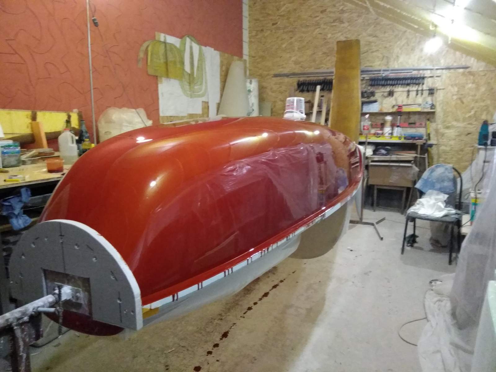

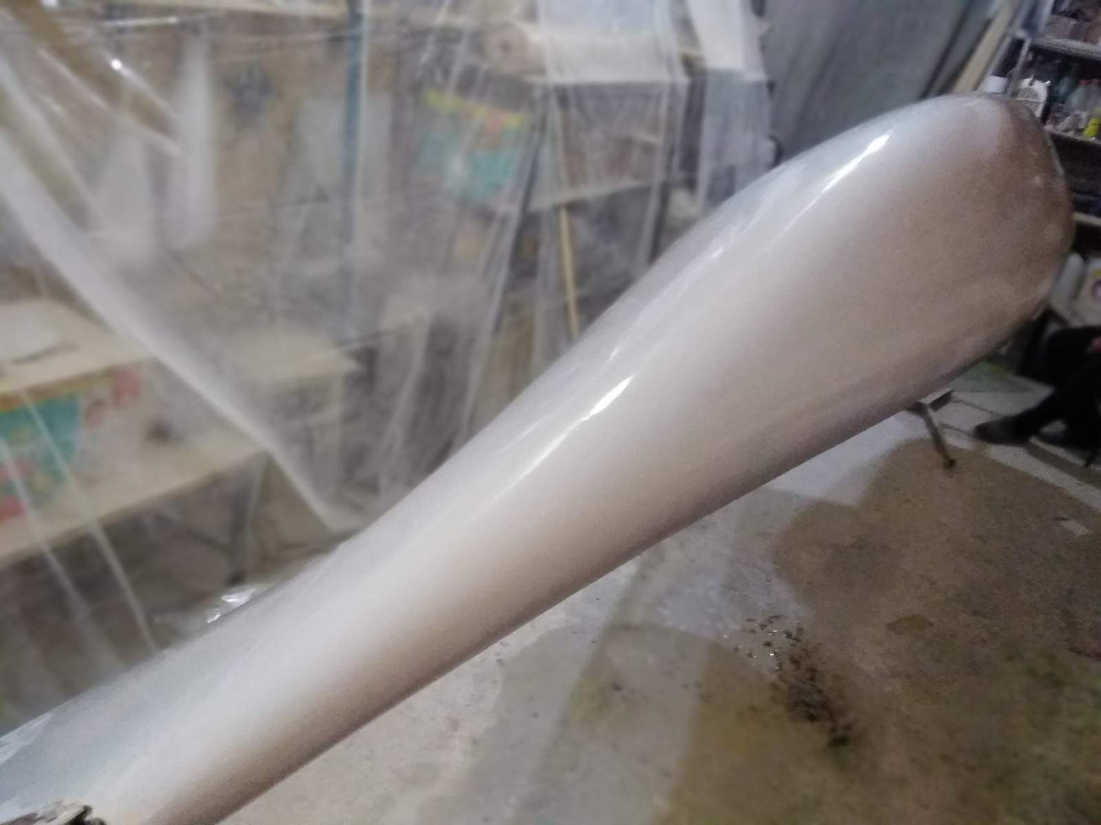

Приветствую всех!

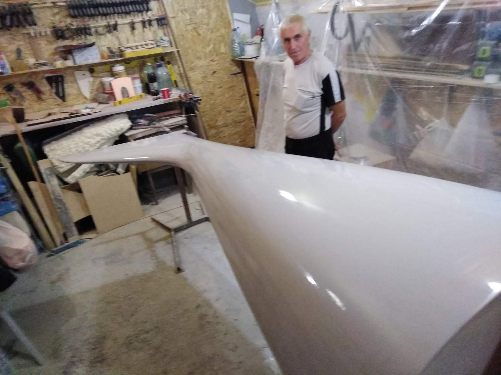

За прошедшие пару недель со времени последнего поста успел изготовить только "донную" часть матрицы фюзеляжа, а так же  болван для матрицы горизонтального оперения.
Ниже приведу несколько фотографий.
Отбортовку делал по совету kalach57
2. Приклеить на скотч, оклеенные скотчем пенопластовые брусочки, чтоб сформировать края матрицы.
Благодарю kalach57, технология мне понравилась.

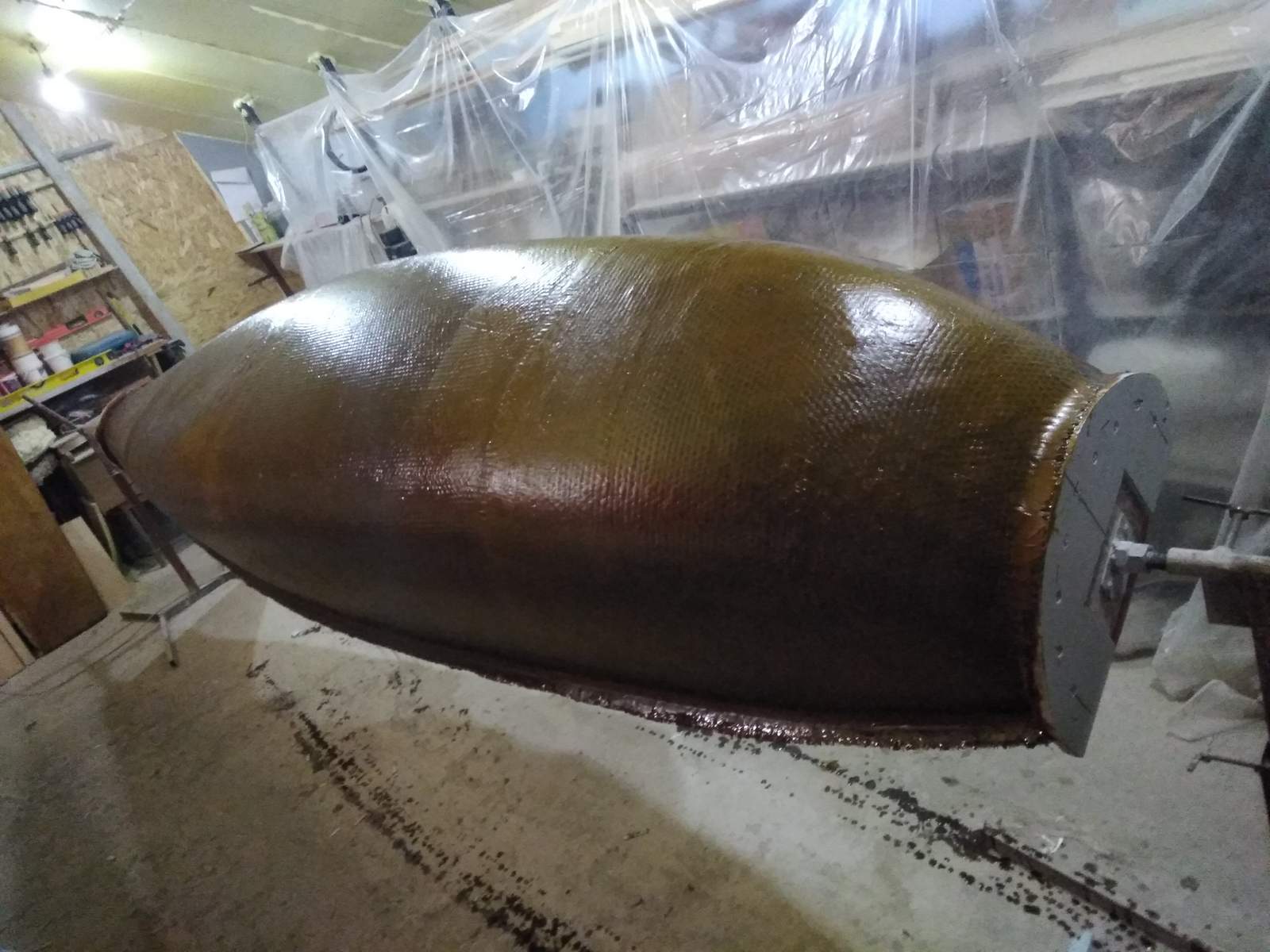

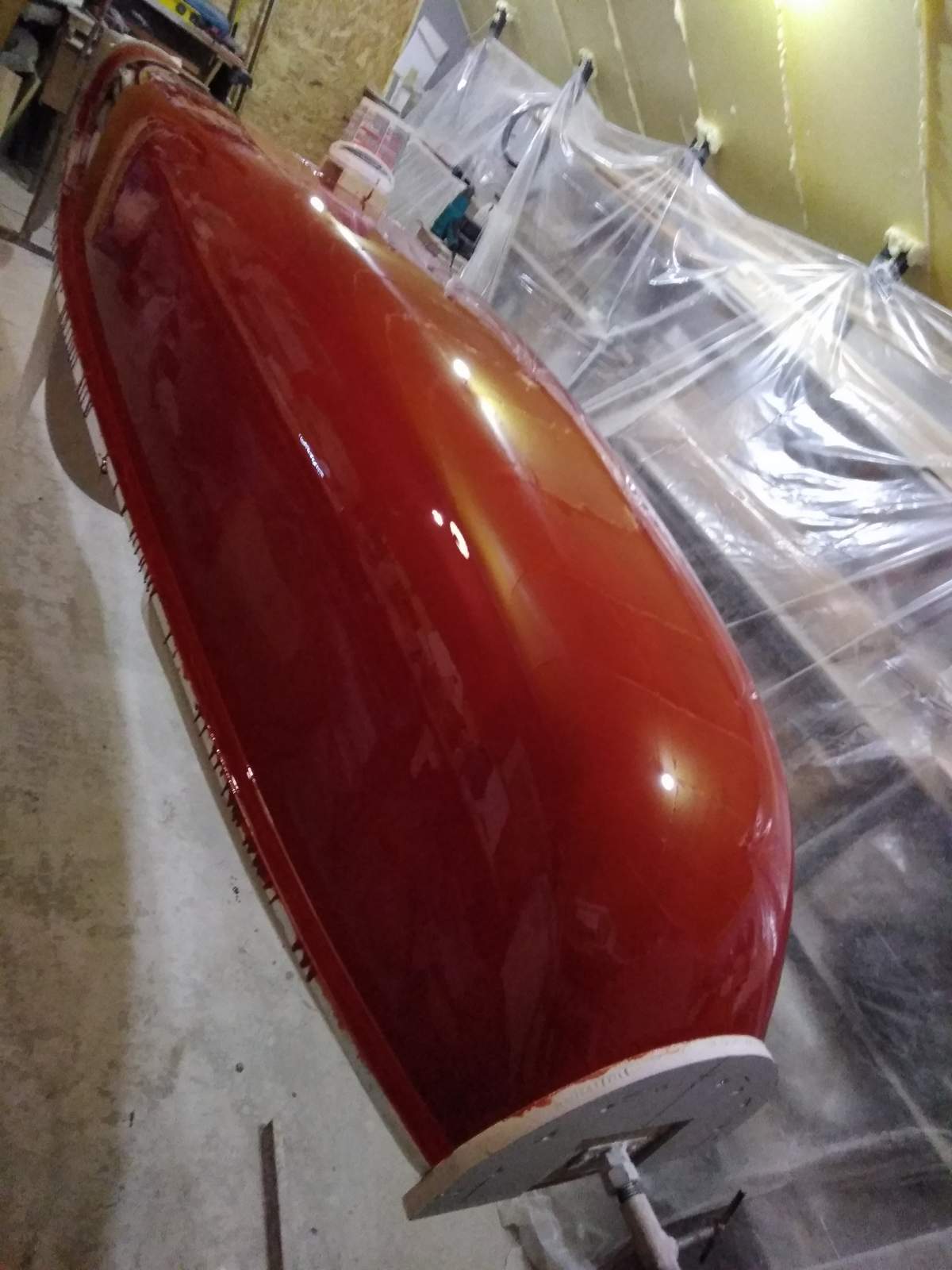

Разделительный слой - 5 слоев воска + сверху один слой силиконового разделителя.
Гелькоут - Этал-270+Этал-45М +1% автомобильной краски красного цвета, наносил в 2 слоя простой кистью. Поскольку жидкость довольно густая, пузыри удалял феном.
1й слой стекла - Т-11. Второй слой - ровинговая ткань 450 гр/м2. Далее, для набора толщины и устранения волнистости, присущей грубой ровинговой ткани, нанес шпаклевку: ЭД-20+Этал-45М+тальк.
Пока все.
Дальше планирую нанести еще 4 слоя ТР-450, после чего приклею ребра жесткости.
    122,3 КБ · Просмотры: 214
Гелькоут полностью нанесен
    121,6 КБ · Просмотры: 197
Вид с другой стороны
    132,9 КБ · Просмотры: 197

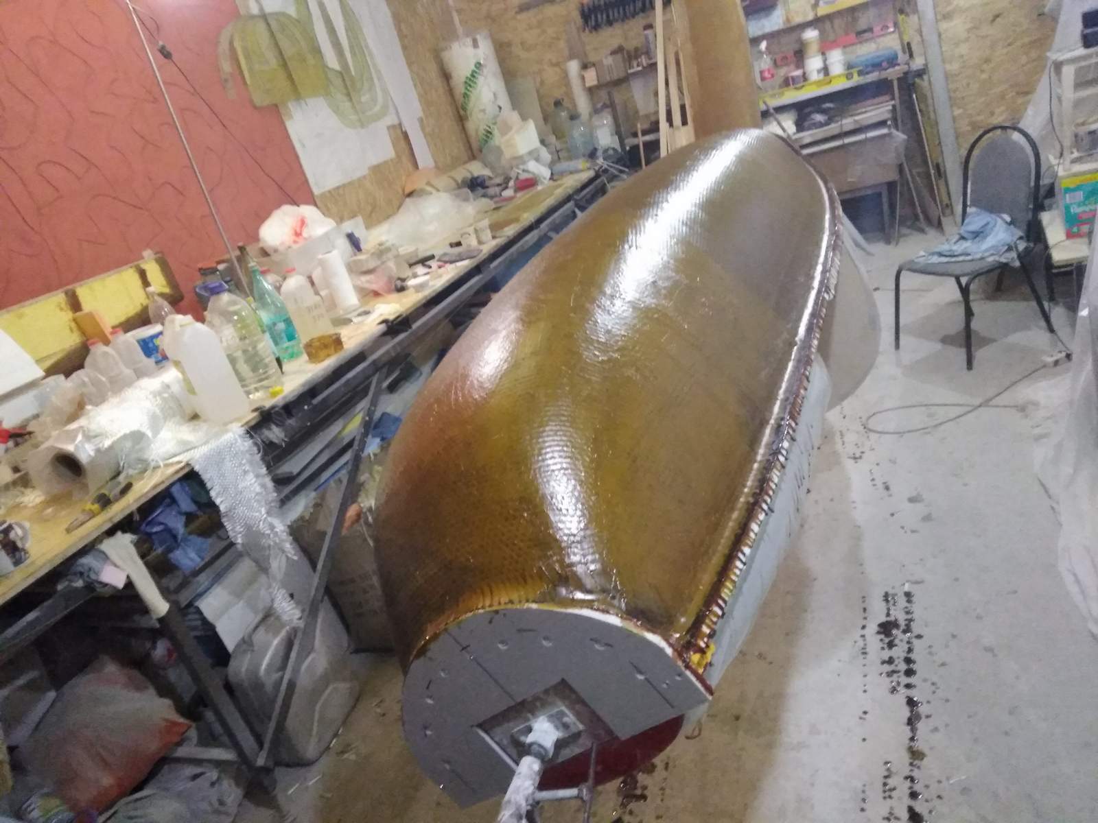

Так это выглядит сейчас. Нанесен один слой Т-11 и один слой ТР-450.
Кроме того, борта матрицы усилены дополнительно двумя полосками Т-11, одна полоса шириной 11см и одна шириной 7см.
    152,9 КБ · Просмотры: 189
Вид с другой стороны.
    152,1 КБ · Просмотры: 189
