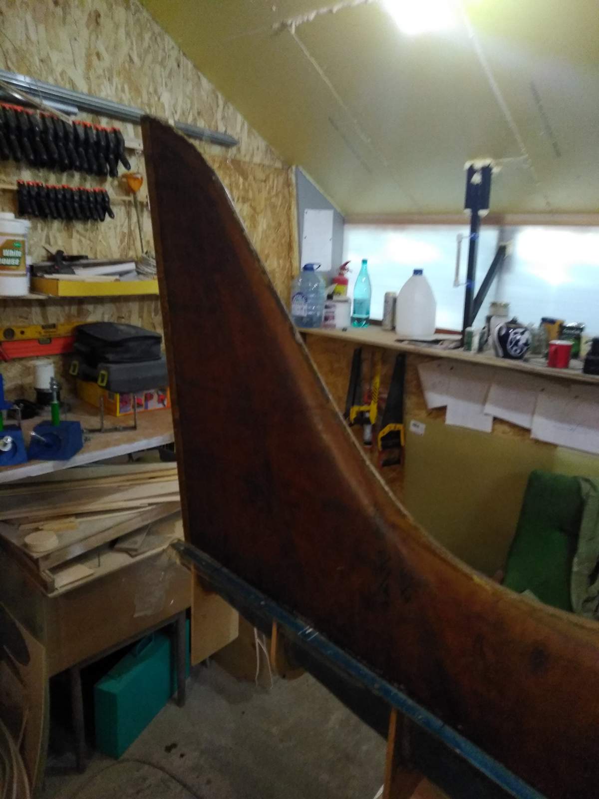

Приветствую всех! Долго, с прошлого года -  не писал ничего в этой ветке.
Проект жив, строительство продолжается.
К сожалению, как и большинство участников форума я обременен насущными делами, что не позволяет мне все время уделять любимому делу, с чем и было связано столь длительное молчание.
Что сделано:
1) Матрицы - готовы. Все - гарготы, фюзеляж, киль.
2) Почти, на 90 % готов фюзеляж.
3) Готов капот.
4) Готов киль.
5) Готово ГО.
По массам: фюзеляж - 18020 гр,  ЦМ 130 см от моторного шпангоута - почти как прогнозировалось.
ГО - 6200 гр. Киль без учета РН - 3200 гр. ГО испытано на нагрузку 370 кг (Не распределеной по центру!!!) , что составляет 80% до отказа, что просто запредельно для моего самолета. Но - дом для поросенка должен быть крепостью.
Капот - 1980 гр.
Фюзеляж - не испытан, по расчетам предельная нагрузка-прочность (в зоне сидения) - 150000 кг х см, при том что максимальные маневренные нагрузки не дают более 42000 кг х см, т е. запас прочности на отказ ~3.
За прошедшее время не отказался ни от схемы, ни от деталировки, все было рассчитано правильно.
НО. Крыло будет с отрицательной стреловидностью, ~ 3 град. по передней кромке. Это даст нейтральную к весу пилота центровку, около 25% САХ.
Планирую приступить к крылу в конце августа этого года, а полностью закончить проект - к новому году. Но, как говорится, человек предполагает, а бог - ... ржет над его планами.
Выкладываю фото, прошу высказываться. Всем добрых дней!
    136,3 КБ · Просмотры: 179
Вклеенный киль.

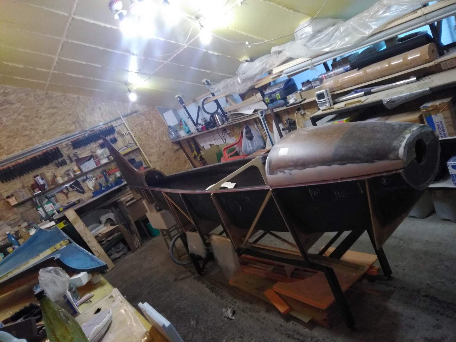

    112 КБ · Просмотры: 208

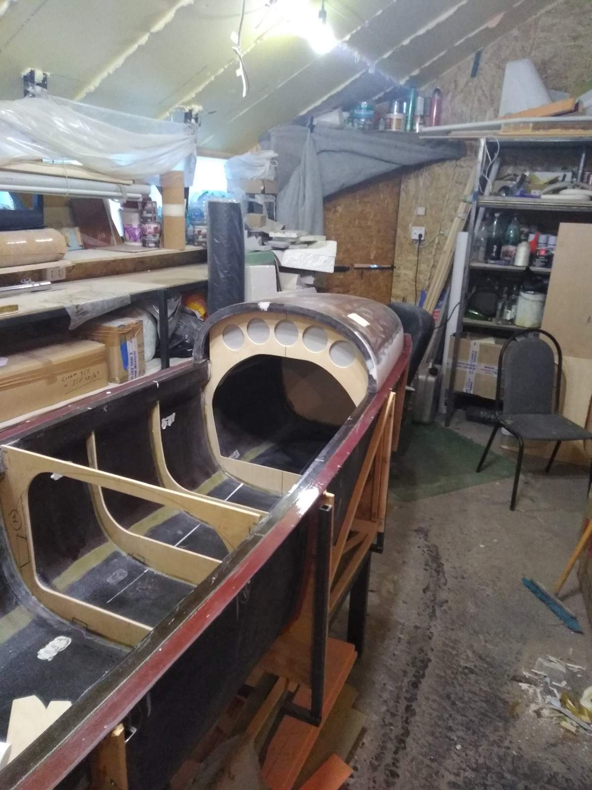

Общий вид фюзеляжа.
    162 КБ · Просмотры: 209
Кабина.

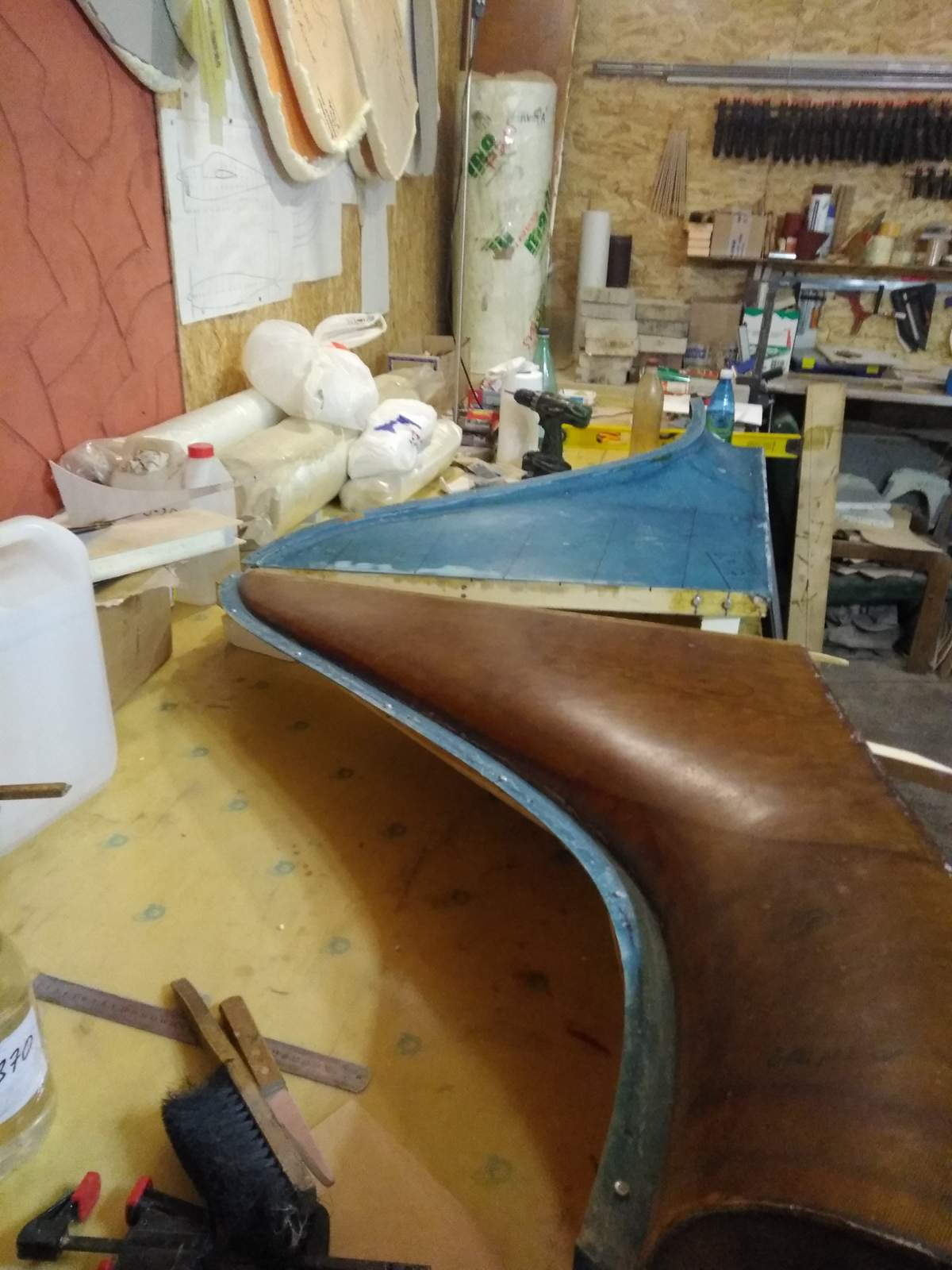

    159,1 КБ · Просмотры: 206
Киль на этапе сборки.

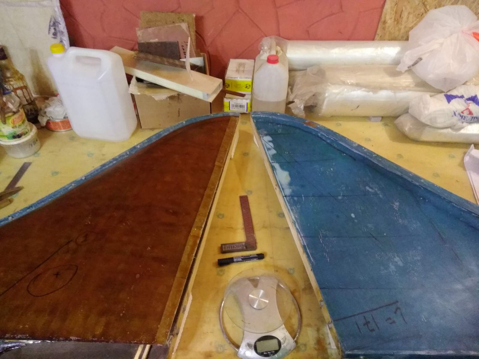

    128 КБ · Просмотры: 202
Киль на этапе сборки. на заднем плане видно ГО - полностью готово к установке, прошпаклевано и ошкурено, только без краски.
