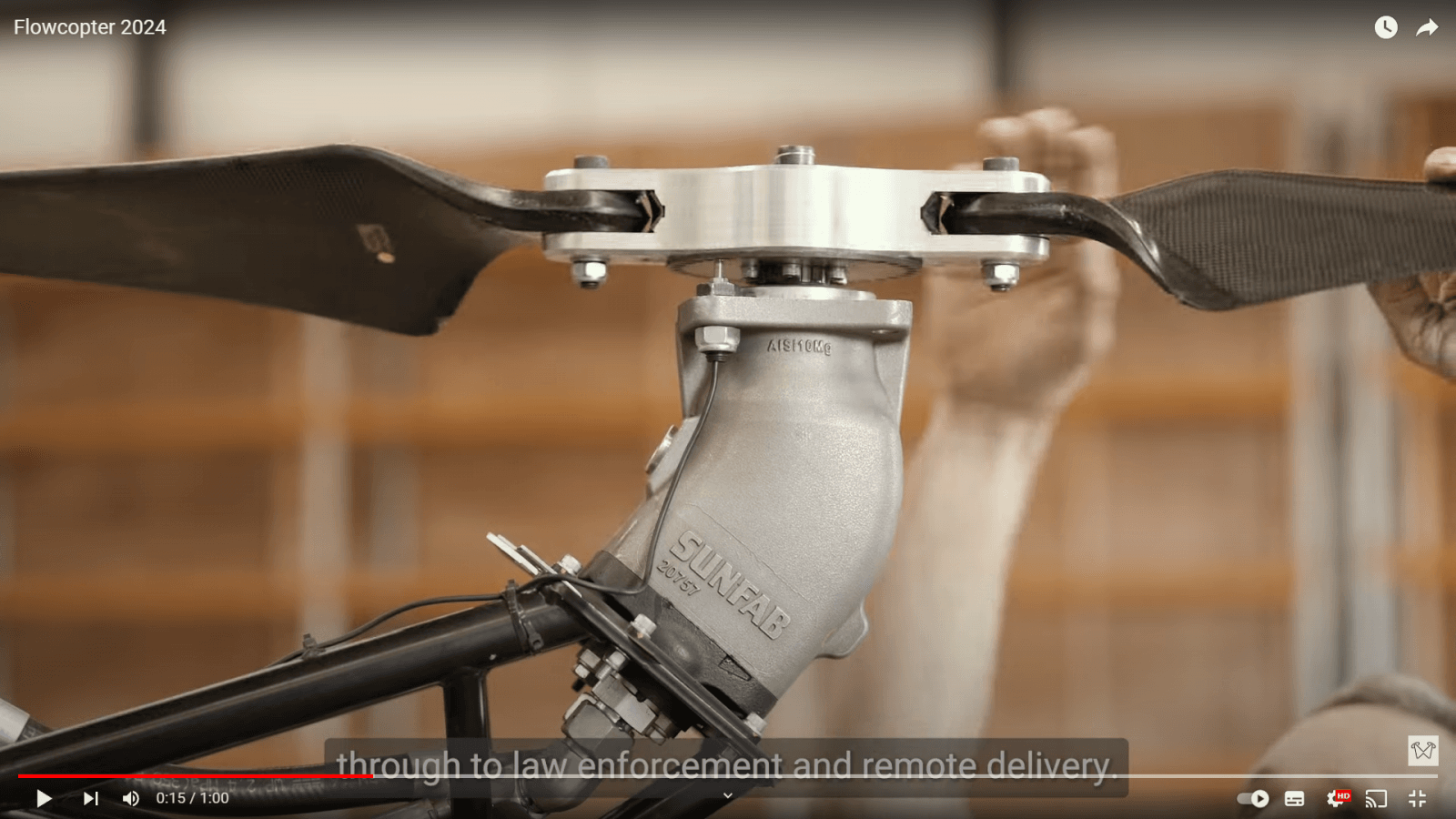

Но RU2762119C1 - Гидравлическая трансмиссия несущего и рулевого винтов вертолёта - Google Patents на картинках НЕРЕГУЛИРУЕМЫЕ гидромоторы НВ и насос РВ ролико-лопастной схемы. Как я понимаю оборотами ГТД регулируется объемная подача насосов на ГМ НВ, шагом которого задается нагрузка, скорость потока упала, здравствуй давление, а значит момент. В своем первом посте я и спрашивал, что эффективнее применительно к дрону. "Просунуть" давление на поршни наклона лопастей на втулке можно, но нужно ли это для дрона?
Вот нерегулируемый аксиально поршневой. На втулке диск с прорезями и датчик холла, т.е. считалка оборотов. Управляется, насколько я понял по потоку.
georgy31

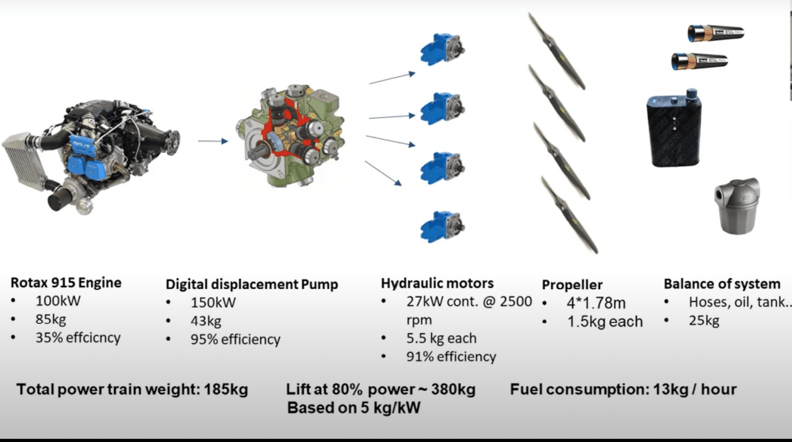

Как обидно что как правило деньги и мозги несовместимые вещи. По цене одного этого гидромотора можно было купить 4 штуки ГМ 35 и сделать разгрузочные редукторы на вал, дабы через пару часов не разлетелись подшипники в моторе, а на сдачу сделать адаптивный регулятор стабильности аппарата. Ничего личного, просто констатация факта. Просто всю жизнь разрабатываю похожие штуки на деньги сэкономленные на мороженном без надежды на конечный результат

Над ним цельная команда трудилась больше года с исследовательским бюджетом более 1,5 млн. евро.
georgy31
За эти деньги мой аппарат утром бы вывозил космонавта на орбиту, а вечером возвращал его в лоно семьи, случись это лет 20 назад. А теперь всё. Поезд ушёл. Радует что никто ничего похожего так и не сделал. Одни понты. Грустно это всё.
