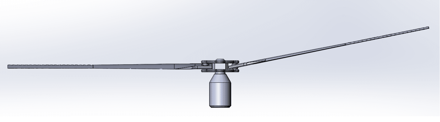

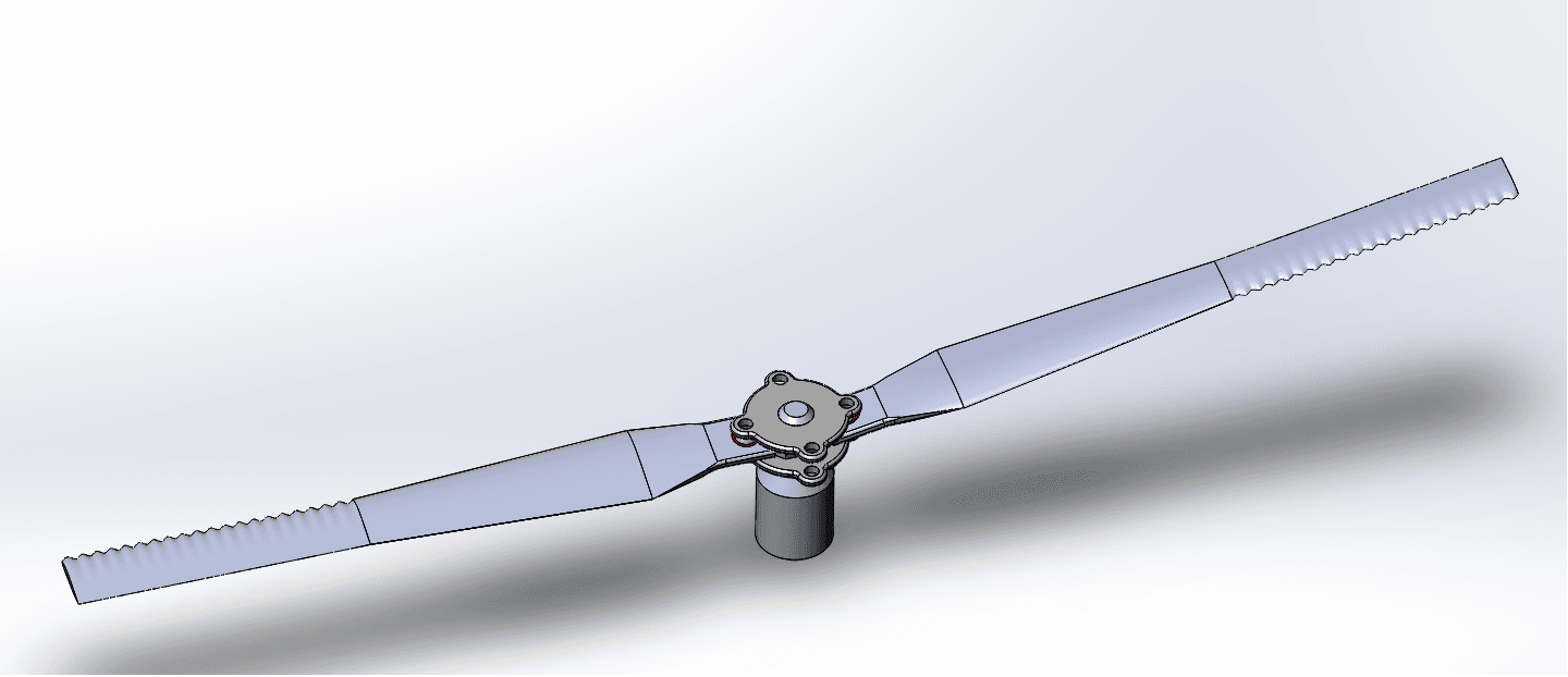

Порисовал лопасти, пока без законцовок. Угол атаки 8-9, взмах максимум 17 градусов.
Вопрос возникает. Развернет ли лопасть на ШС на угол атаки или надо ей крутку задать градуса 3 или дать опору на те же 3 градуса?

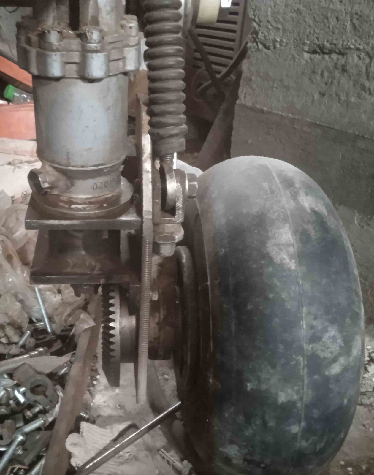

Вы начинаете строить театр с вешалки. Поставьте себе самый дешманский 4х лопастный соосный винт и идите дальше, решая проблемы по мере их появления, а так вы себя загоняете в угол ненужными знаниями. Вот примерно так должен выглядеть ваш тяговый узел, только вместо колеса с одной стороны поставьте два винта с разных и будет вам счастье великое. Корпус не обязательно делать титановым, это как тут было сказано чисто понты, а это отвлекает от главного. Дарю вам результаты многочисленных опытов и исканий. Добрый я сегодня не на шутку

Этот вариант был первым, только с соосным, а не угловым редуктором. Под него и лопасти нарисованы. И оптимальный азимутальный угол для пары найден с максимальной тягой.
Дурная привычка, без запаса не работаю.

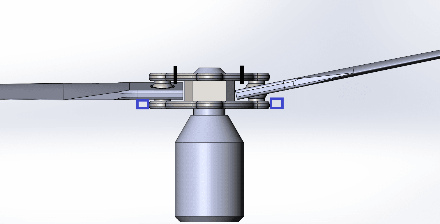

Шарнирное соединение. Подшипник скольжения, 2РС с манжетами на шарике. Между вилкой несущей втулки и лопастью " резиновая" прокладка. Интеллектуальная собственность однако
ШС там не нужен. Он даст подвижность по 3-м осям. А как будете тот самый фиксированный шаг обеспечивать?
На верхней части втулки с небольшим смещением от оси ЦТ лопасти регулировочный винт, а можно и ось ШС сдвинуть, т.е. "затяжелить" заднюю часть профиля лопасти. На нижней части втулки, перед осью вращения ШС ограничительный упор. Взмаху упор не мешает, регулировочный винт со сферическим окончанием минимально воздействует на лопасть в момент переката /перекладки при взмахе. Этакая прелюдия к ВИШ.

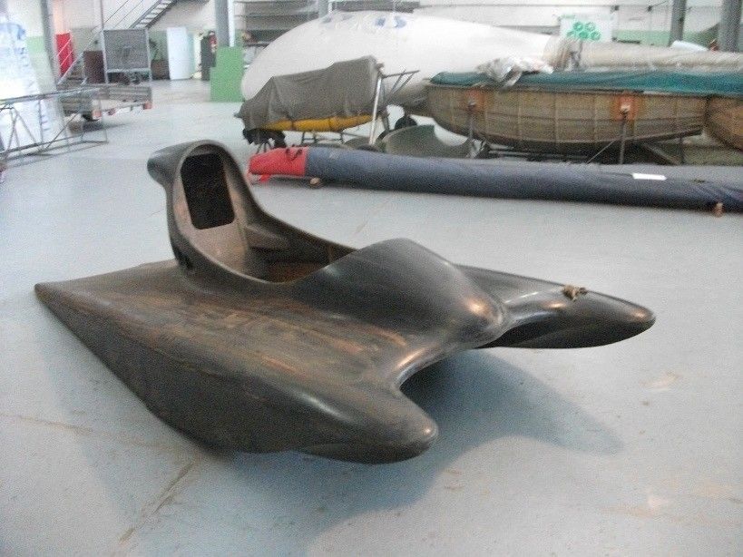

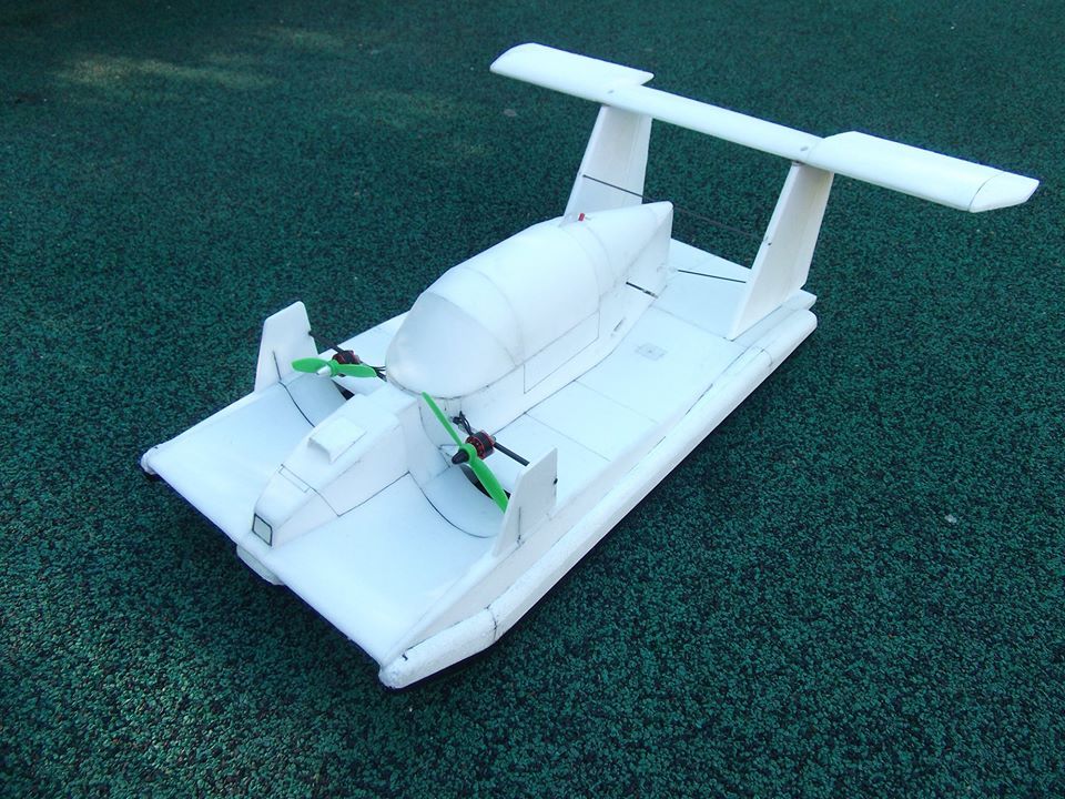

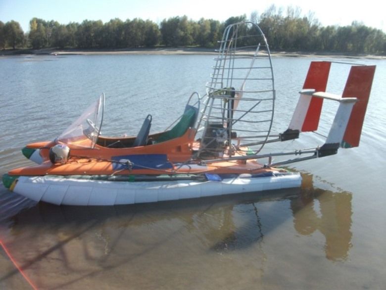

Всхотелось мне на свой "АэроТанк -4 " , ( фото 1 и 2 ) "впихнуть невпихуемое :giggle:" .
Собрал для него новую СУ с мотором в 70 л.с ( ранее стоял 24 л.с )
Отобрать бы от него часть мощности и передать -раздать двум пропеллерам в носу . Тянуть валы ,карданы ( трансмиссию механическую ) Получается " корова на бане " . Сложное крепление опор валов , большой вес и .......труднопрогнозируемая опасность сидеть среди круящихся валов :oops:. СТРЕМНО :(
Не то чтобы на ТЫ ,но есть опыт( практический ) изготовления пропеллеров для летающих , плавающих ,ползающих , квадрокоптерам , лопастей ВИШам и ветрогенераторам . Сделаю .💪
А вот с гидравликой ни знаний ни практики .... .
" BaD" Реальная ли задача отобрать от 70 л с половину или треть ( гидронасосом) и подать на пару гидромоторов Или один ) в носу по 5-10 л.с ( для понимания общей концепции фото )
Насколько ЭТО реально ??? Технически , экономически .

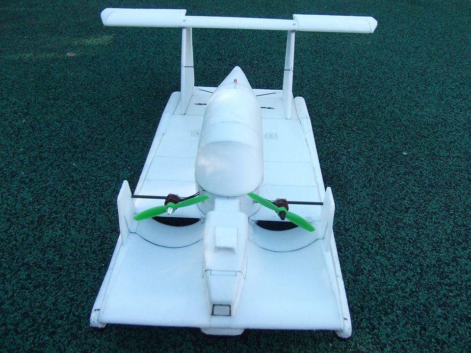

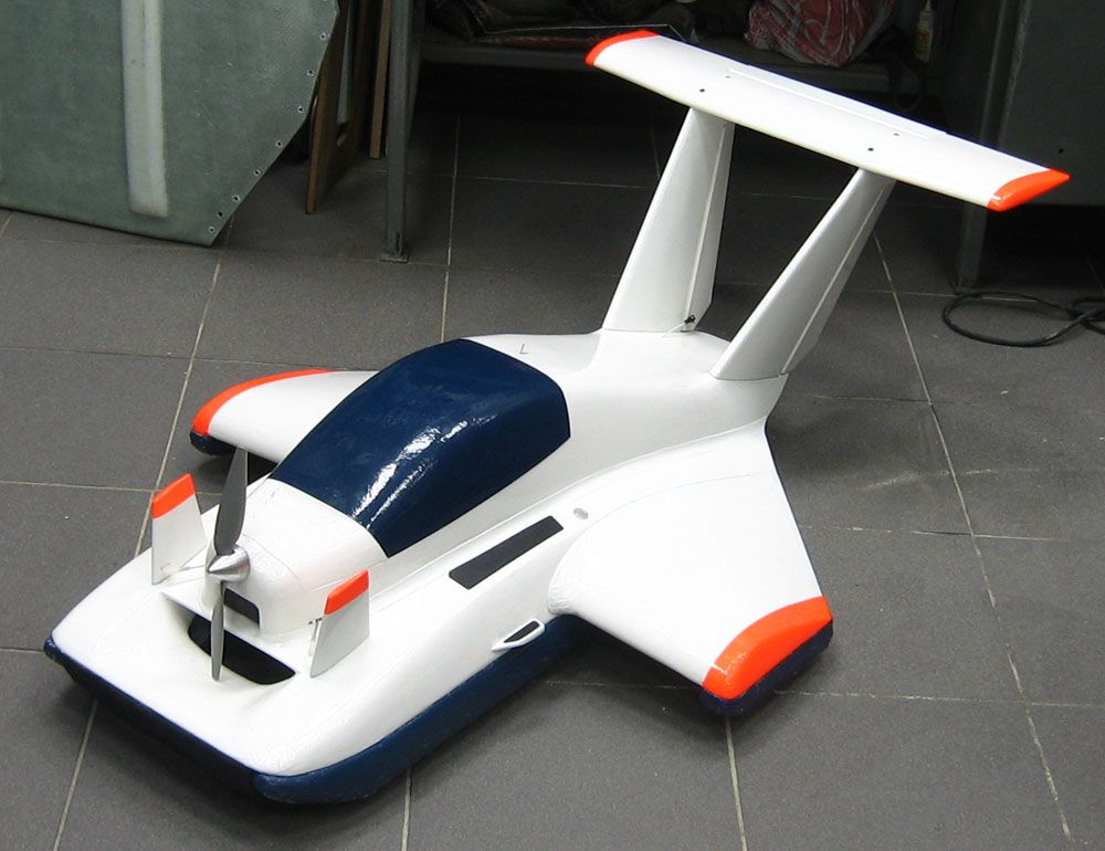

Я вижу идеи Алексеева живут в массах. Экранопланы же нижние фото?
BaD
Впихнем невпихуемое
Алтай
Отобрать можно все, а можно и часть. Дьявол же всегда в мелочах...
Мелкие ГМ на 5-10 л.с. сильно дрого получается. Для них нужна погружная электроэрозия (уровня Содик/Мицубиси и 4-5 проходов на деталь). Сейчас запроектированы 50 л.с. нерегулируемые насос/мотор они обратимые (любого вращения) для тестов.
