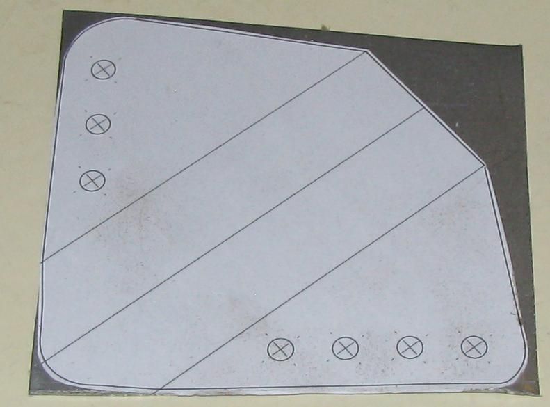

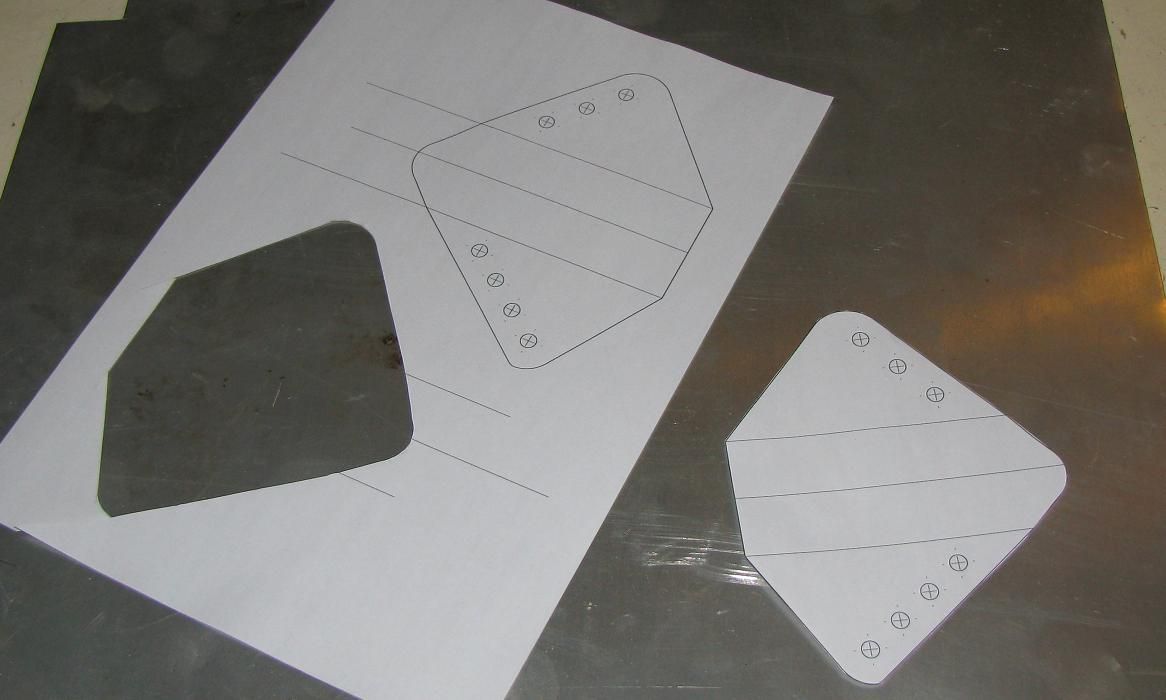

История одной пластины

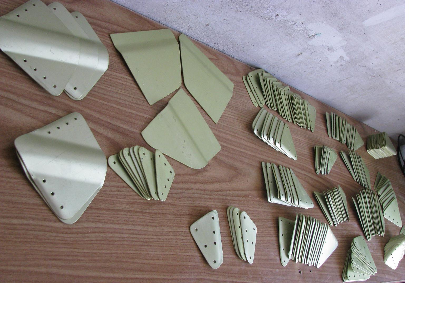

С продолжением

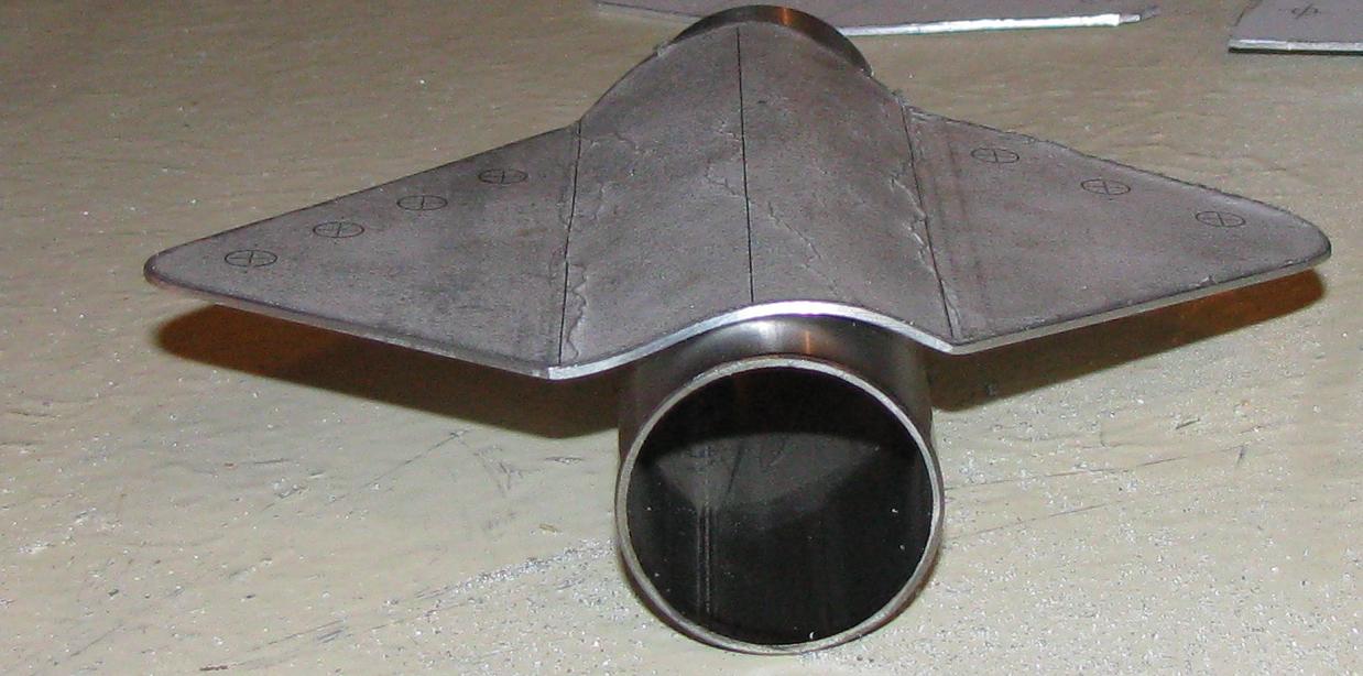

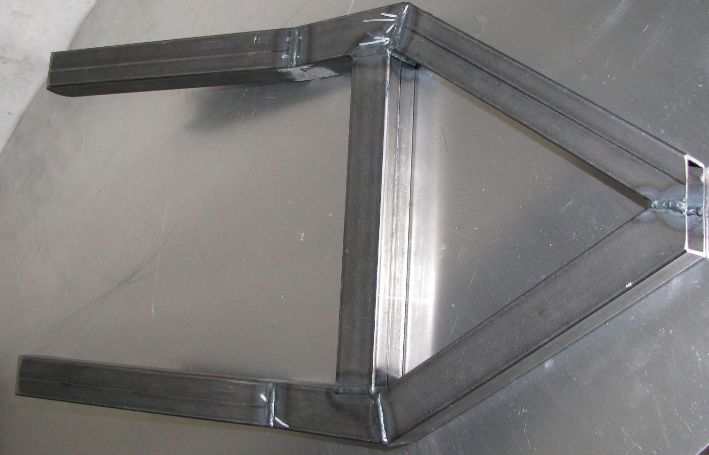

С утра пораньше познакомился живьем с Константином, аки Костяныч. Заодно сварили основу для передней вилки. Мне нравится.
Так что кому нужены услуги опытного аргонщика в Москве, можно обращаться к нему. Или ко мне  ;D

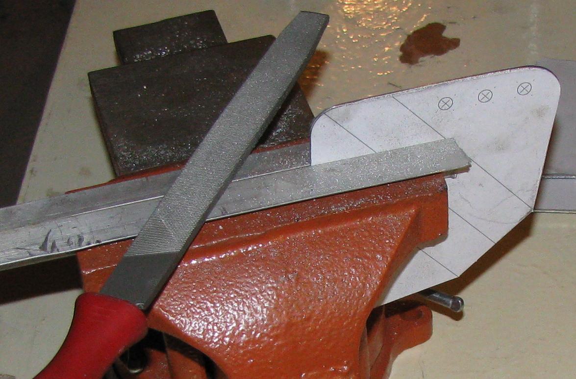

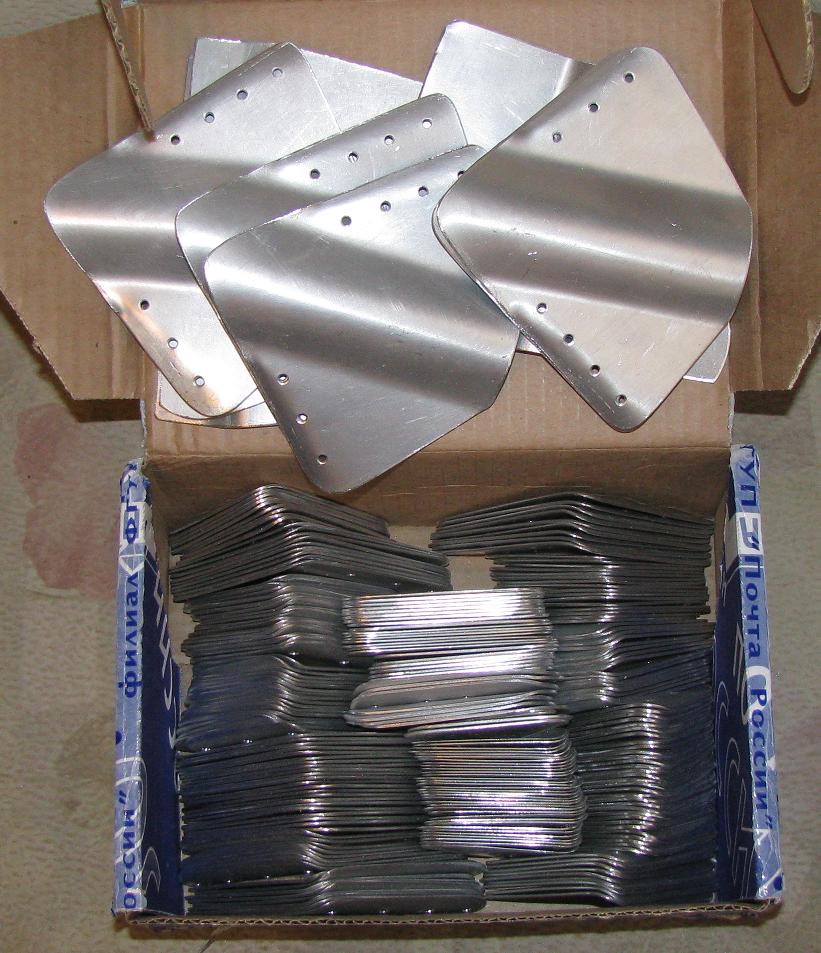

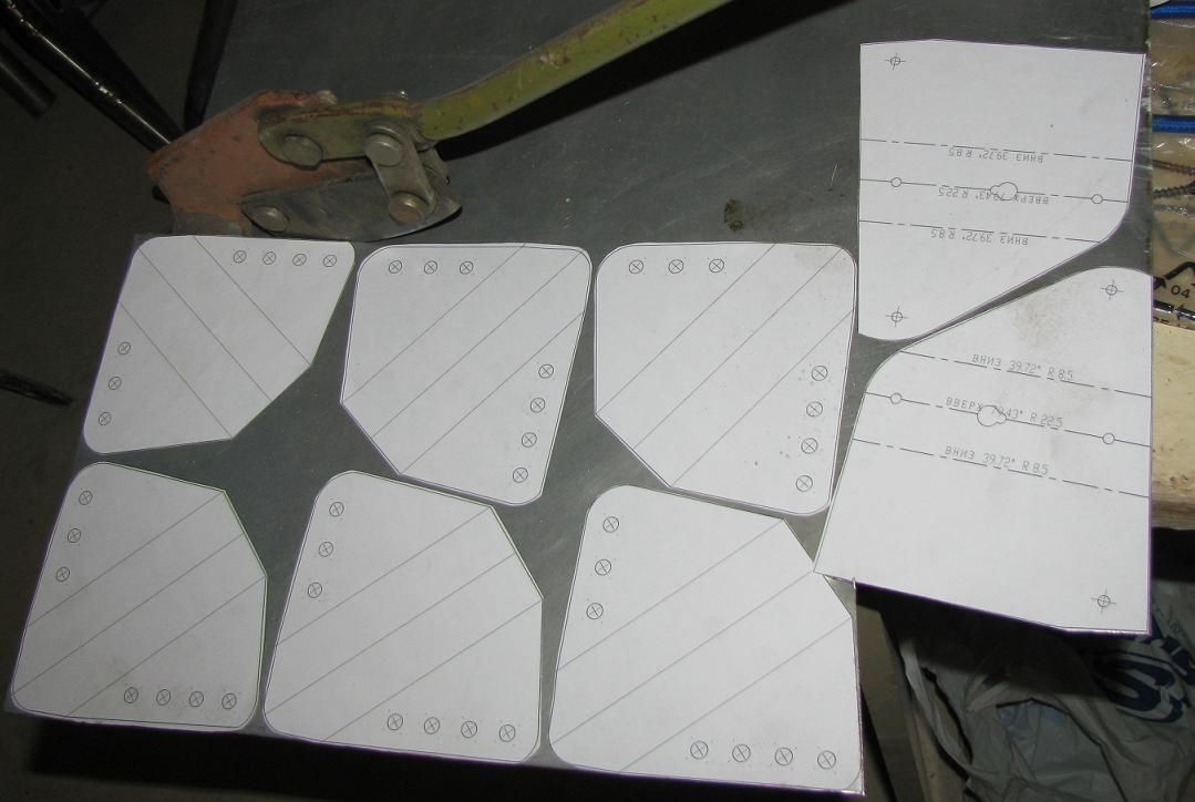

Володя ну штож ты так мучишся ! Скинь мне чертежи на пластины-я тебе их на плазме порежу что ли. 😉
А...как же лазер...
Лезер - это классно. Особенно когда он хорошего качества, есть под боком и ничего не стоит.  Буду такой искать  😀
Такое число пластин из относительно тонкого материала ал. сплава резать лазером мне показалось экономически нецелесообразно. Потрясающая точность не требуется.
И фаски лазер не снимает и гнуть - отдельная операция  :🙂
Можно их делать как угодно, в зависимости от располагаемого оборудования. Был бы конечный результат в приемлемые сроки и суммы.
Еще, признаюсь сразу, с 0,5-1 мм дюралем так же без вырубки и лазера обхожусь в основном ножницами разными и напильником.
их на плазме порежу
Дюраль плазмой? Мне кажется значительнее хуже будет кромка, чем после гильотинных ножниц? Не пробовал правда, не знаю.

С лазерной резкой могу посодействовать, материал тоже могу достать(не весь, но кое-какой могу).
Дюраль тоже можно резать лазером, режется не так хорошо, как нержа например, но режется.
Обращайтесь😉
Серия скромная, и то это скорее задел комплектующих для последующих сборок  :🙂
Необходимо хоть как нибудь, но как можно скорее сделать и собрать ПОЛНОСТЬЮ готовый к вылету. Не потеряв при этом в качестве изготовления и разобраться в нюансах конструкции и вариантах исполнения отдельных узлов. А все попробовав на выходе  рано или поздно получится несколько чем то отличающихся аппаратов  :IMHO
Оптимизация изготовления пока не самая главная задача. Основная - оторвать колеса  😉
