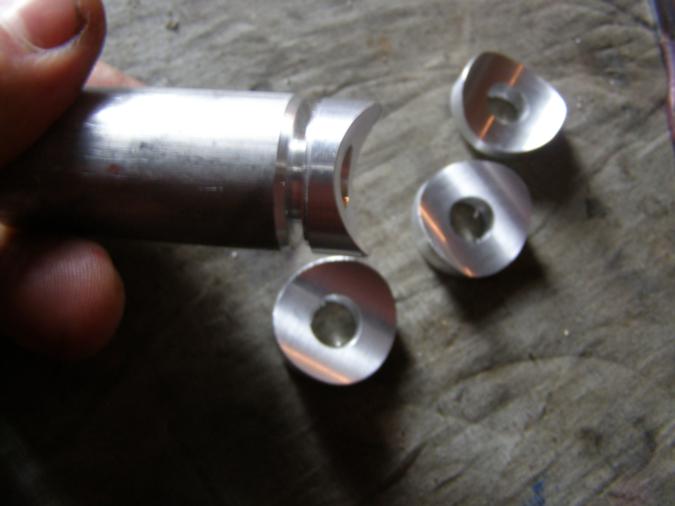

Кстати, сделал себе приспособу чтобы точить проставки(с радиусом по торцам=радиусу отверстия трубы) в трубы,в места болтовых соединений,чтобы труба не деформировалась болтом.
Думаю Вам такие проставки пригодятся...
Егор, извини. Речь идет о радиусных шайбах? Типа этого?
Или что то другое?
Если они, то пригодятся. Скинь в личку по стоимости.

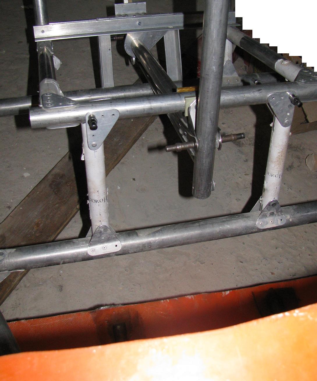

Я понял- такие, как ранее показаны в носовом узле. Т.е не бужи, а стойки?
Одним словом  -  внутренние  распорки, которые Игорь поставил у себя на "Одиссее".  🙂 Теперь понятно.
Планировал обойтись без них, сделав как на "Пилигриме". А там, посмотрим.

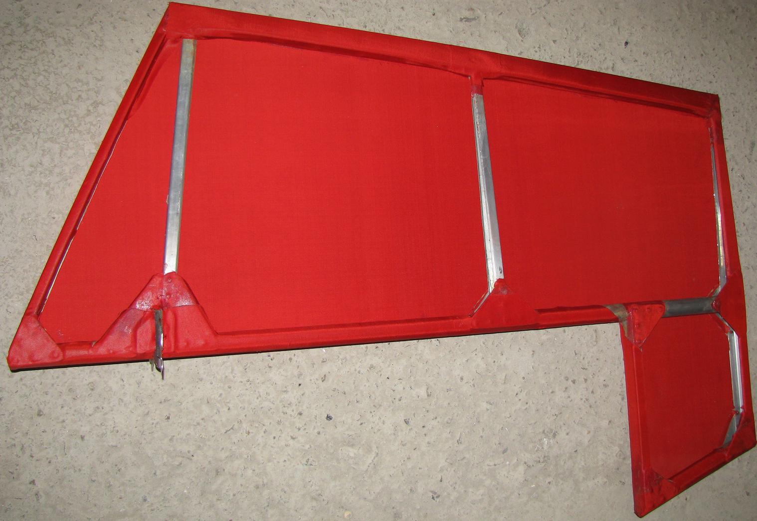

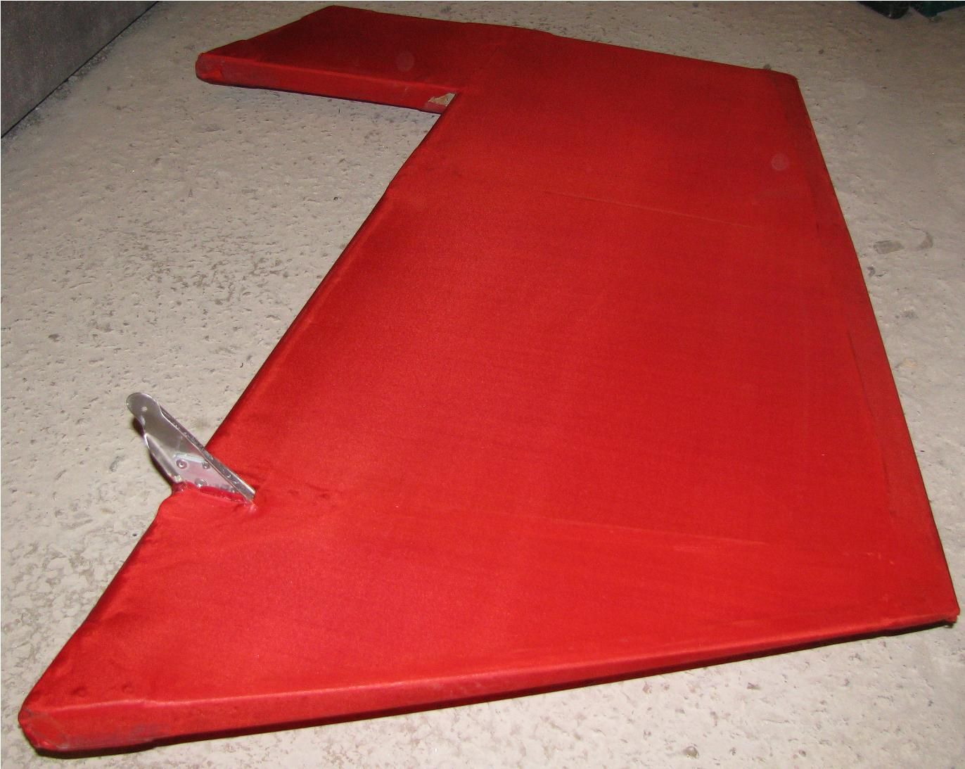

Попробовали сегодня с Димсон ом вечером начать зашивать половинку руля высоты. По сути дела ни он ни я толком не в теме и это был первый серьезный практический опыт. Оклеили все острые углы кусочками и  затем уже обшивку с одной стороны. Получилось - почти ох . . . . льно!  :IMHO

Может я чегой-то не понимаю, но...на кой этому аэроплану роговая компенсация?
Для удобства работы на химии. Меньше постоянных усилий, лучше физическое состояние трудящихся, качественнее результат  😉
Для обучения не самый лучший вариант, но вполне быстро можно привыкнуть.
Совершенно не нужная вещь при ваших скоростях. Роговая компенсация хорошо работает при малых отклонениях РН,  при этих малых отклонениях у вас нагрузки то нет никакой, а при больших ... при больших любая роговая хреново работает , посему вообще смысла нет.
ЗЫ. Если ГО будете делать тоже с роговой компенсаций-выкиньте чертежи  и займитесь лучше подбором правильной центровки и угла оси винта.
