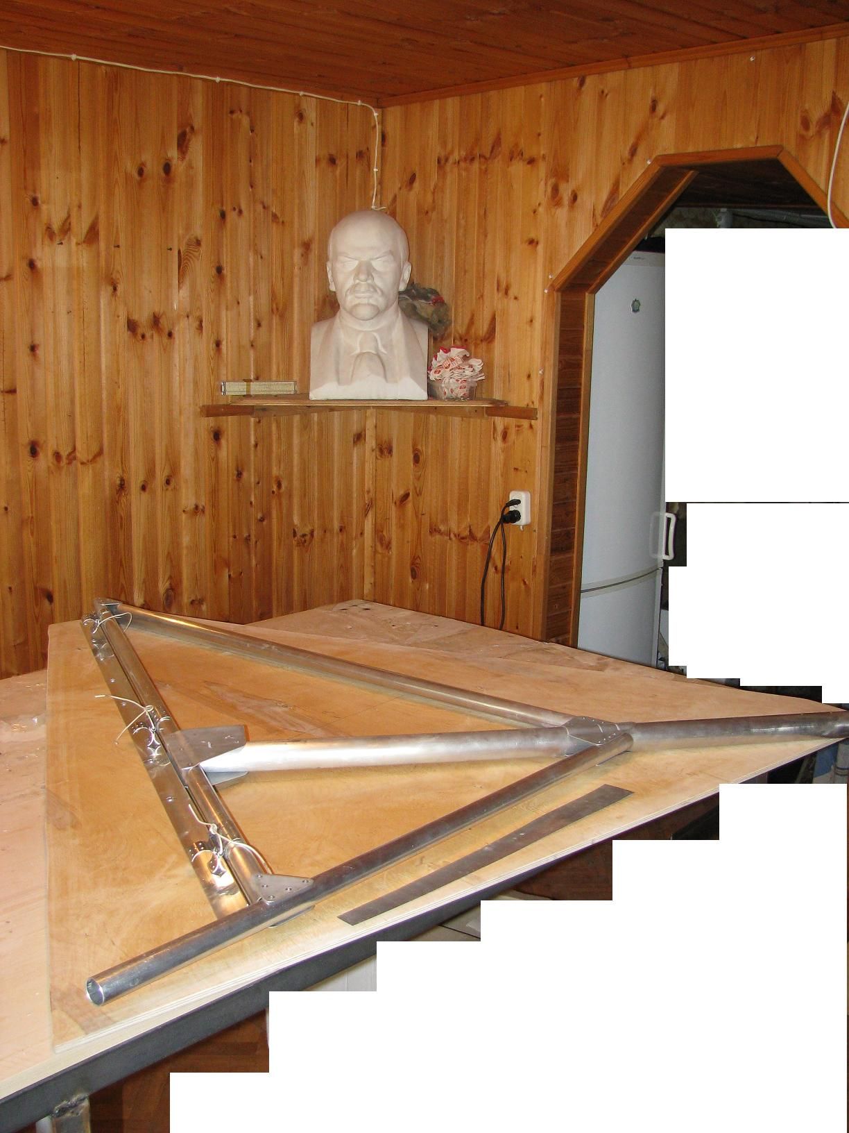

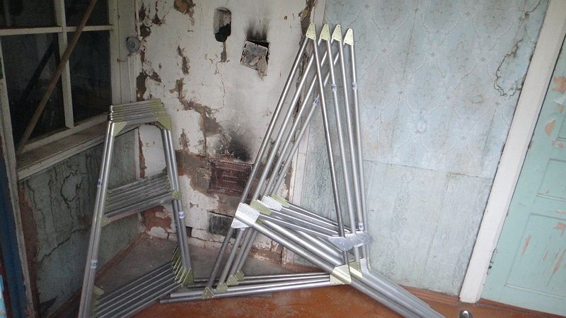

Видимая движуха клуба сподвигла других потенциальных самолетостроителей на подобные подвиги. В частности Константин, аки Аркадич, обладая старенькой дачкой, решил обосновать в ней свечной авиационный заводик 🙂. Находясь фактически в географическом центре расширенной столицы, а именно в Южном Бутово, он взялся помочь силами своего будущего авиапредприятия  приступив уже сегодня к сборке 3Д моделей, изготовлению стапелей для узловой сборке оперения и фюзеляжа. Соответственно с нашей стороны всецело помогать в этом благородном деле и делиться скромными знаниями, техническим, технологическими и организационными наработками.
Под присмотром Ильича, ударники коммунистического труда приступили к сборке стапеля для киля Пилигрима.  😀
    212,4 КБ · Просмотры: 133

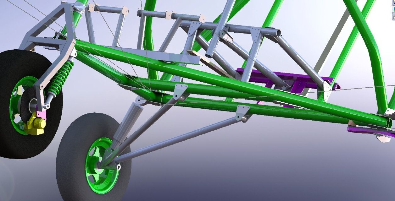

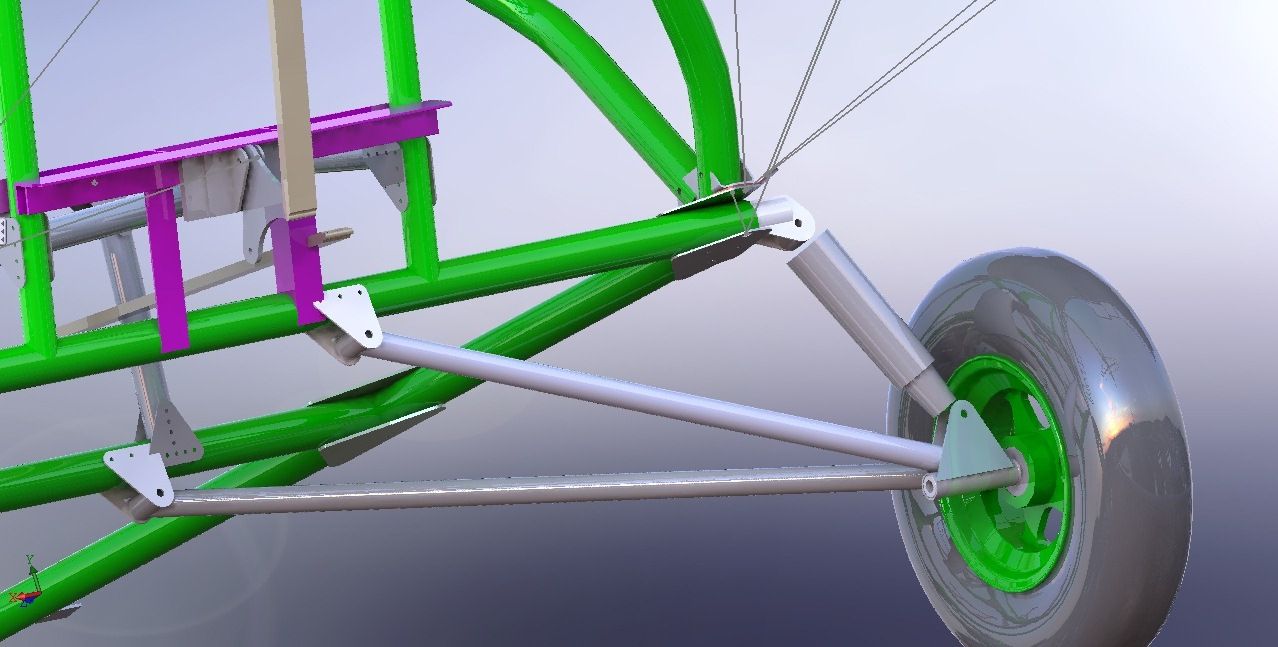

Может кто подскажет как лучше перевязать пластинами+кронштейнами амортизатора узел крепления задних осей.
То ли уже глаз замылился, то ли шарики с роликами  🙂
    95,8 КБ · Просмотры: 142
    120,8 КБ · Просмотры: 147
По-моему, в задней пластине стоит сделать овальное отверстие на линии касания пластины и заднего подкоса,чтобы сварить подкос с пластиной.
А передний подкос точно не следует приваривать к пластине, а желательно к оси.
И, кстати, хорошо б обеспечить возможность замены осей.
А то,у моего товарища на самолёте аналогичное шасси выполнено "навсегда",  с осью под Вилговское колесо. И теперь вот маемся,не имея возможности сменить колёса и резину (на меньшие). 🙁
