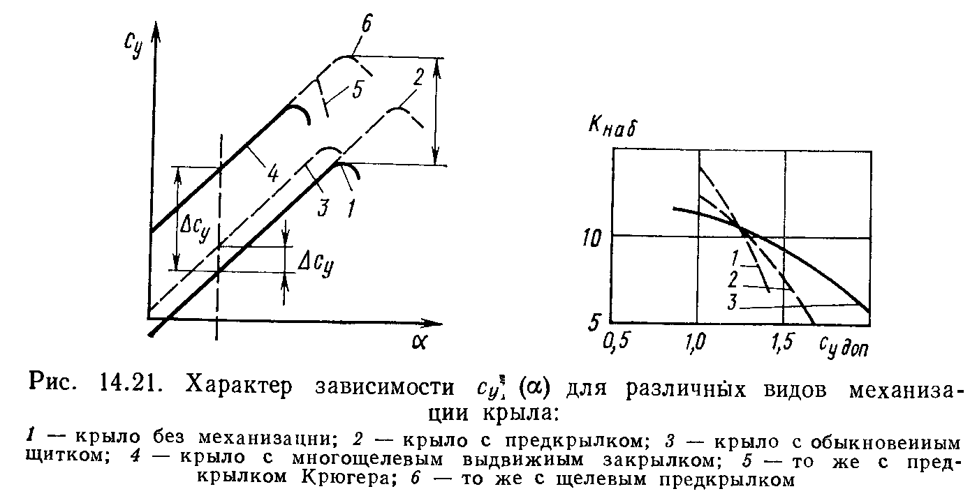

И да-отклонение механизации задней кромки снижает критический угол атаки.
Тоже склоняюсь к этому выводу. Пример из практики: на Л-29 перед вводом в штопор снижают скорость до скорости сваливания 110 км/ч, и до этой скорости никакого сваливания нет. А с выпущенными в посадочное положение закрылками на 30 градусов, любители посадить самолет с очень высоко поднятым носовым колесо, на высоте 10-20 см попадали в режим сваливания, скорость при этом была примерно 150км/ч (рекомендованная 155-160км/ч).
Daos
От модели к планеру!
Все верно. Зависимость Су по α при выпущеном закрылке смещается левее и выше. Таким образом при выпущенном закрылке α крит уменьшается, срыв происходит на меньших углах.
Ваша причинноследственная связь умозрительна и не носит всеобщего характера.
Кроме того, мы разве говорили про закрылки, а не элероны? Перед сваливанием, на околокритическом углу, отклонение элерона у одних самолетов приводит к сваливанию на крыло, противоположное даче элерона; на других - крен в сторону дачи, а в третьих, самолет все равно сваливается на нос с последующим разгоном. А про изменение грфика Су по альфа, не надо ломиться в открытую дверь: Америку Вы не открыли; к тому же, зачастую, критический угол профиля с выпущенным закрылком практически не меняется.

Уважаемый Lapshin,
1. По умозрительности напомню вам С.М. Егер - "Проектирование самолетов" стр. 396 . Кстати, Сергею Михайловичу экзамен по этому курсу сдавал лично.
2. По Альфам. Внимательно перечитал ваши ближайшие сообщения в теме , очень рад что вы смогли сохранить внутренне состояние Альфа-самца. Только это не дает вам права хамить незнакомым людям налево и направо.
3. Пару лет назад посетители этого форума попросили меня не комментировать ваши сообщения, да бы не подрывать ваш авторитет среди части сообщества. До сегодняшнего дня держал этот мораторий. Нет никаккого желания с вами вступать в палемику, но если увижу очередную чушь в вашем исполнении придется назвать все своими именами.

Уважаемый Lapshin,

Хамство, если перечитать п началось с вашей стороны - и конкретное выражение мною процитировано.
А тыкать графиком с настольной книжки, вряд ли кошерно - тем более, что мною было замечено, что этот график не носит всеобъемлющий характер и в ряде случаев не соблюдается (во всяком случае, в некотором диапазоне углов закрылка.). А, считая угол атаки относительно хорды с отклоненным закрылком - так и вовсе.

1. Эти "книжки" с графиками писали люди которые умели строить самолеты. Ваш умозаключения "высосаны из пальца" и совершенно неинтересны.
2. По учебникам. Они не имееют срока годности:) . Может быть и теорему Пифагора теперь не применять? Все таки почти 2.5 тыс лет.
