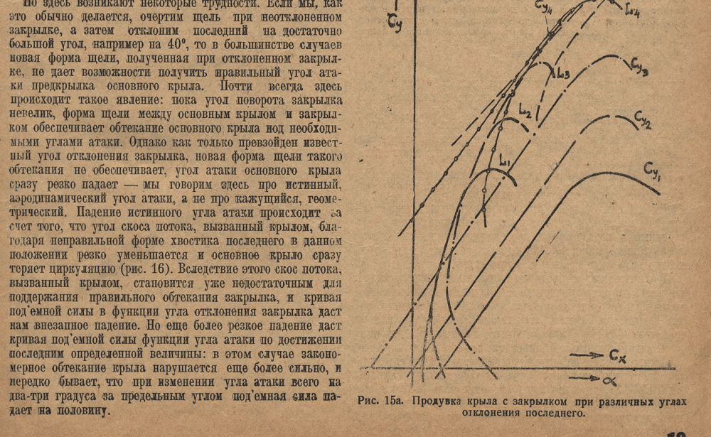

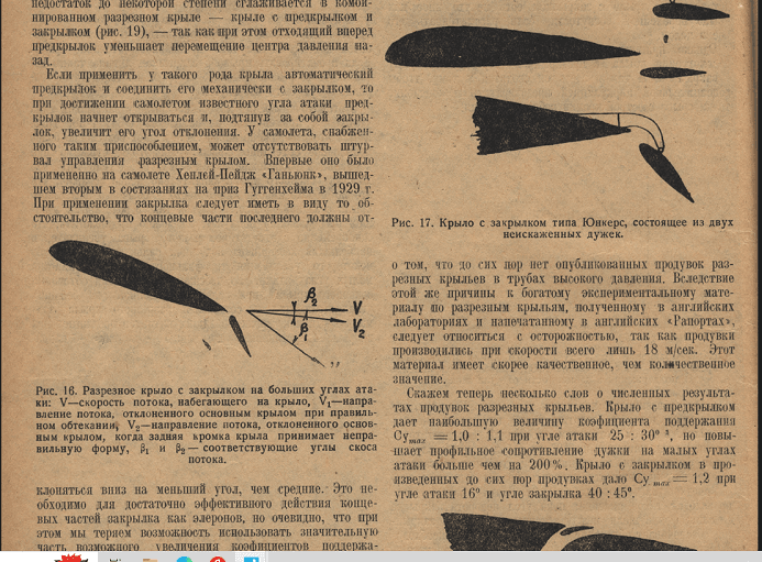

Журнал самолет. 1931 год. 8 номер. На примере профилированного закрылка. И это причем про профилированную щель, а не элерон нарисованный от балды
