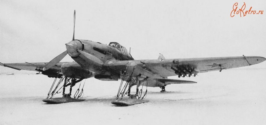

Редкий снимок, не удержался. Одноместный ИЛ-2, на лыжах и с 8 РС, по моему 82.

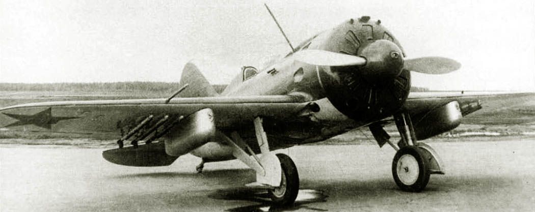

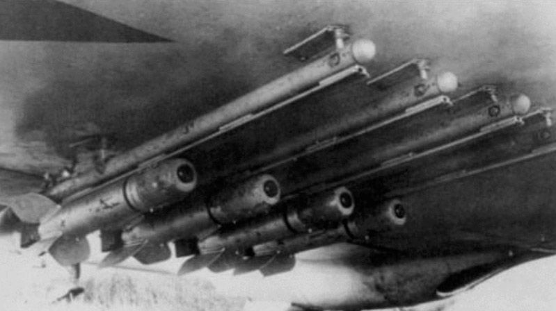

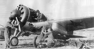

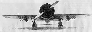

На всякий случай еще раз повторю фото И-16 с РС и бомбами, очень по теме. РС непривычной формы, видимо это начало войны. На одном снимки контейнеры обтекаемой формы, предполагаю это подвесные баки. На втором подвешены две бомбы, их видно по стабилизаторам.

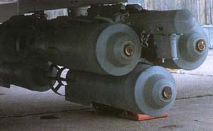

Снаряжение бомбы. Может кому будет интересно.
Бомба имеет корпус и стабилизатор, есть разные виды, их довольно много. Но основная это ФАБ, фугасная авиационная бомба, цифры это вес.
Бомба имеет гнезда для взрывателя, донный и головной, у нас ставили головной. Бомбу подвешивают на замок, потом подгоняют упоры. Затем оружейник закручивает взрыватель. Который поновее просто деталь вращения, все внутри. Но были с крыльчатками, на бомбе проволока примерно метр, чека и маленькая крыльчатка, около 10 см. После сброса на некотором расстоянии бомба встаёт на боевой взвод и при ударе взрывается или нет. Теоретически на малой высоте можно попасть под свои осколки, но это всегда считается и даются рекомендации. Можно сбросить на не взрыв, тогда она падает как болванка. Для каждого полета в зависимости от.цели выбирают боеприпас, есть справочники. Есть экзотические способы бомбометания, например с петли. Но самые распространенные это с горизонта и с пикирования. Взрываться бомбы могут с замедлением по времени.
Красивый снимок, это сотки на МБД, многозамковом балочном держателе.
Безусловно при организации ударов по наземным целям и при боевом применении вообще дополнительная нагрузка ложится на службы тыла и технический состав. К обычной работе по подготовке самолёта к вылету, добавляется подготовка РС и бомб. Все это надо доставить на аэродром и снарядить. При передислокации технический состав двигался наземным транспортом, с приключениями и лишениями по фронтовым дорогам. Иногда на отдельных типах техника можно было без парашюта поместить в тесный отсек. Так он и летел, смертельно рискуя. В истребительном полку это было конечно сложнее.
На первом снимке чехлы на двигатель и знак гвардия, мне кажется это было редкостью.
На втором снимке идёт обслуживание двигателя и планера или вооружения, плохо видно.
На третьем снимке самолёт флота, проводится обслуживание двигателя матрос проворачивает винт, возможно это запуск.

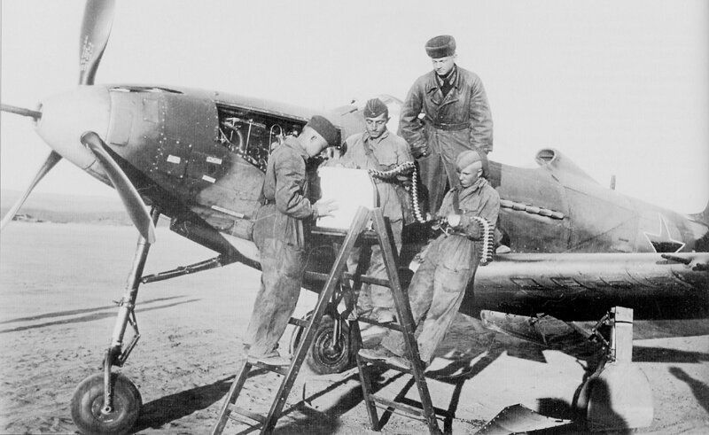

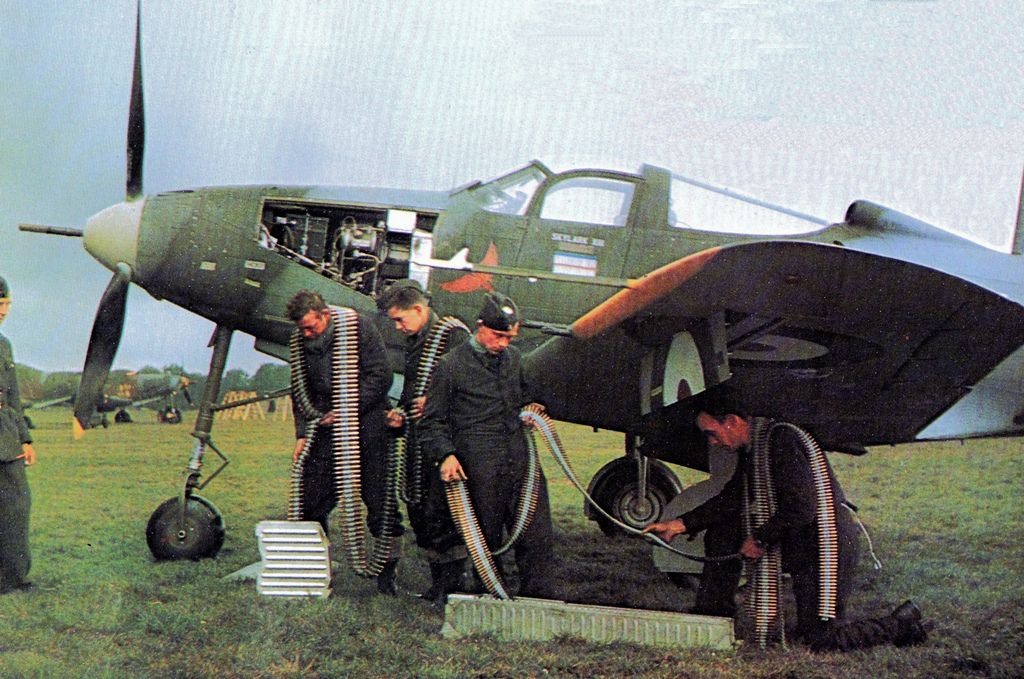

Довольно редкие фото, техобслуживание и снаряжение Аэрокобры.
На первом снимке видны снаряды для пушки, их было. 30-40.
На втором снимке наши техники укладывают пулеметные ленты в контейнер, это удобно и надёжно.
На третьем снимке аналогичная операция, но это союзники, видно что боекомплект приличный и контейнер здоровый. Правда ленты вот такой таскать нежелательно, будет задержка или перекос. Снаряжаются два вида контейнеров.
Кстати наш снимок явно постановочный. У иностранцев ленты двух калибров. И вот так КАЖДЫЙ вылет!!!
Пробую ещё раз разместить одноместный ИЛ-2 на лыжах, с РС.
Крепились РС интересно, на снаряде было два шпенечка с прорезями, а на направляющих узкий длинный разрез. Вот туда и вставлялись эти шпенечки. Возможно была защёлка.
