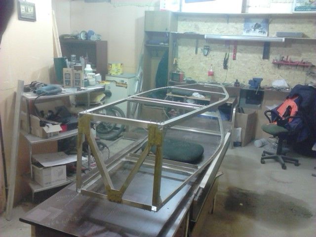

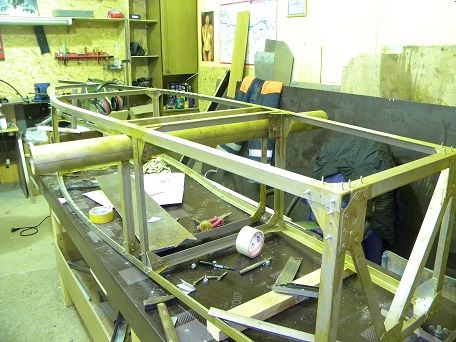

Коли уж начали строить самолет ,то наверно и тему пора открыть.  Тандем одноместный , дюралевый , с двумя моторами на пилонах в носу . Переднее крыло прямое , заднее обратной стреловидности расположено ниже переднего , замкнуты концевыми шайбами . Параллельно осваиваем рисовалку ,чтобы видно было- о чем речь.   Размах крыла 4,9. Двигатели планируем эти http://www.reaa.ru/yabbfiles/Attachments/unnamed__5_.jpg . На сегодня почти готов каркас фюзеляжа под обшивку, заканчиваем набор крыльев . Ну и первые фото:
Фото , это самое начало. Завтра свежие покажу.

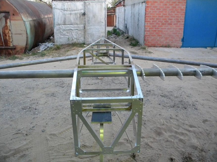

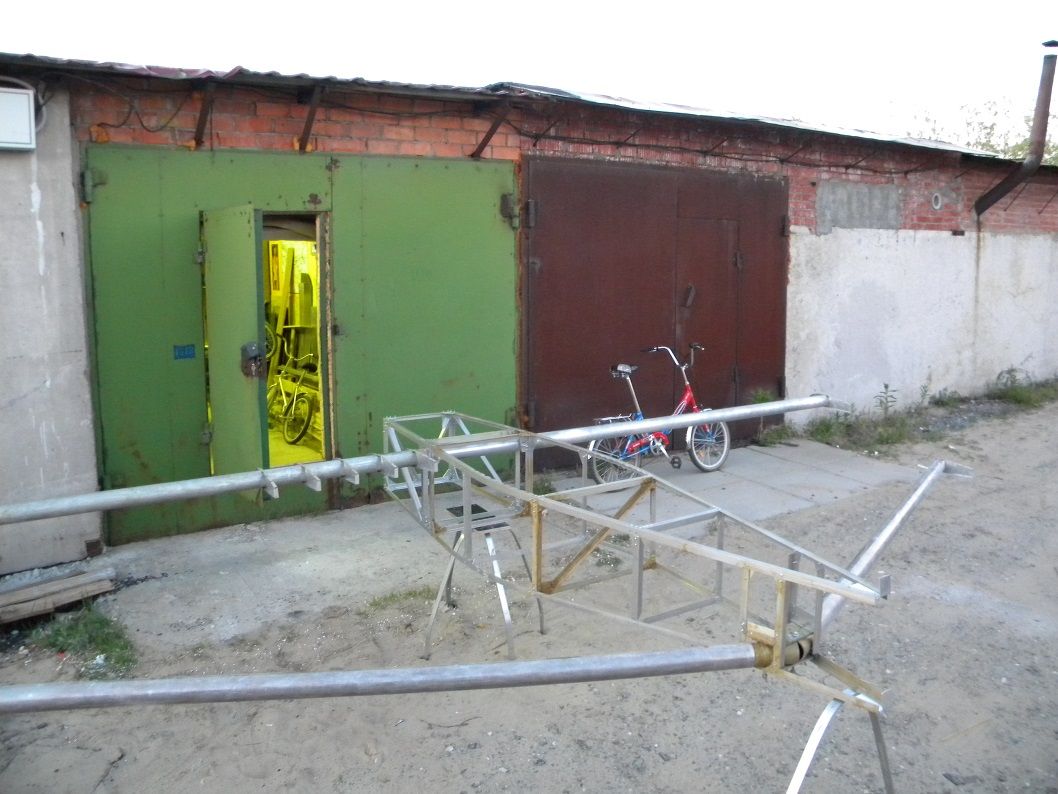

Вынесли на воздух ,  присоединили лонжероны и сделали контрольные замеры.

Позвольте несколько вопросов
1)Какой вес фюзеляжа сейчас?
2) Какой вес пустого самого самолета?
3) Что это за двигатели на фото?
4) Уголки алюминий? Или дюралюминий?
Заднее крыло может повыше  поднять переднего, да и двигатели низковато стоят ... Взлетать с бетонки будете?... В 115кг уложитесь-цены не будет. В принципе нормальный самоль -мои поздравления!!

Точный вес определить пока нечем . Вес пустого , исходя из весовых данных материалов, двигателей и начинки, получается 110- уголки не те как планировали , да и трубы -лонжероны не очень легкие , в общем посмотрим что выйдет. Соберем крылья , обошьем все , и будем взвешивать. Движки на соседней ветке    http://www.reaa.ru/cgi-bin/yabb/YaBB.pl?num=1340306286/720. Строим из д16т и д16ат.

Flat, на прочность крыло считали? Какую перегрузку  сможет выдержать такой лонжерон из трубы?
Нагрузка +4 ,-4 , но будем в реале готовое крыло грузить -ломать, чтобы располагать объективными цифрами.
