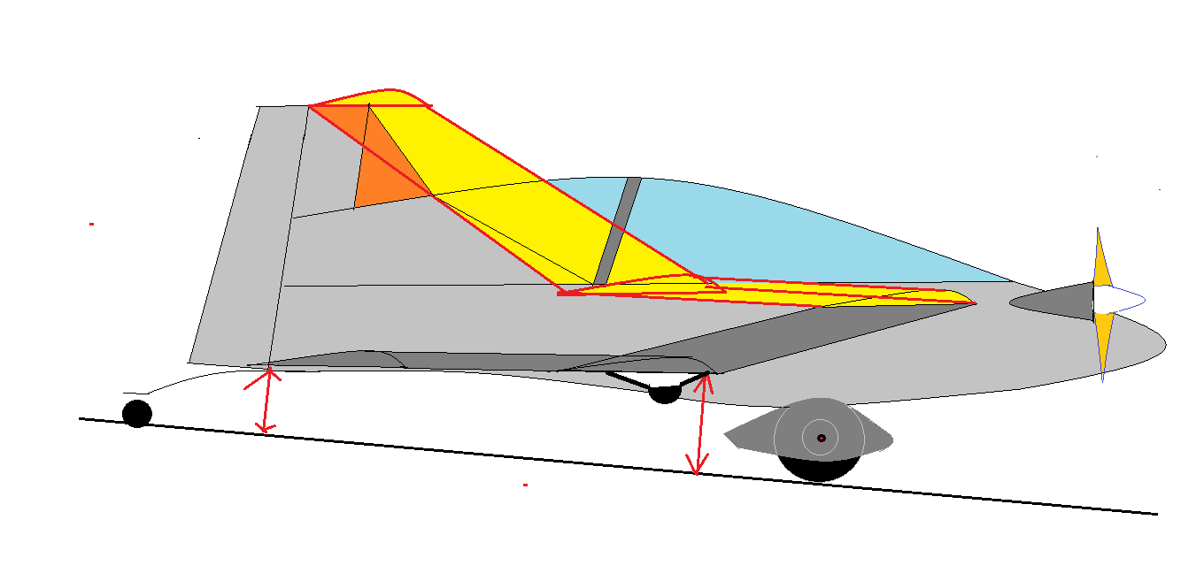

Не надо заднее крыло поднимат
Эх,Жалко -заднее крыло не долго продюжит и у переднего крыла V добавить стоит. Однако хозяин барин -проект экспериментальный и сразу в металле= молодца!!! (А, в ходе пробежек-подлетов заднее крыло попробовать поднять на см дц-ть...и устойчивость повысится  😉

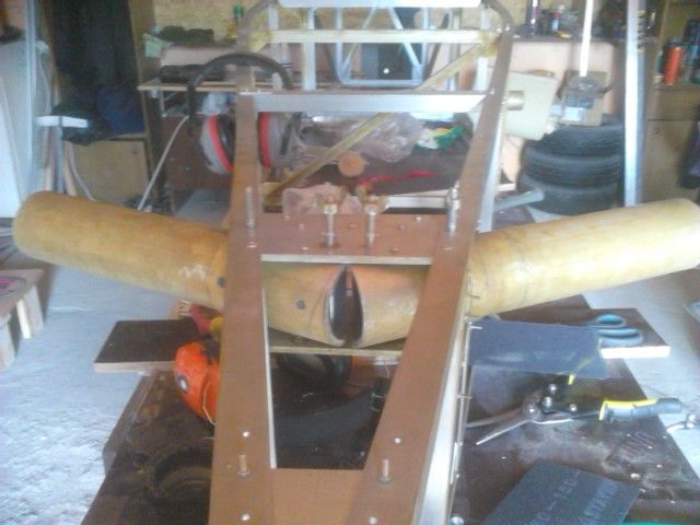

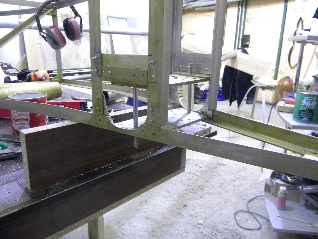

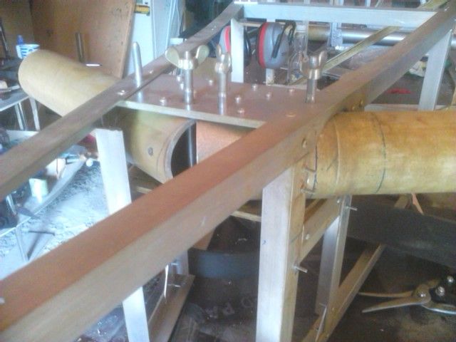

Лонжерон заднего крыла имеет стык в середине. Как будет получена жесткость?  Может быть сделать лонжерон цельный и согнуть под углом?

На рисунке я не показал ,что имеется препление к фюзеляжу задней стенки крыла , и что переднее и заднее имеют замкнутый контур. Т.е. кручение переднего крыла передается  на борт фюзеляжа и через концевую шайбу на заднее крыло .
ОТВЕТ : В этом случае, когда с двух концов консоли закреплены в двух точках, все равно нет смысла делать загнутую перекладину - достаточно болта на прямой балке, проходящей сквозь фюзеляж.                                                     Я так и поступил , две пластины по 6мм   ,между ними зажаты отрезки трубы четырьмя8мм болтами , крайние болты проходят сквозь уголок фермы фюзеляжа.

От лобика до костыля  см 40- камешки , трава и тд. большой пользы крыл не несут... от законцовок чуть больше при полетах в свежий ветер взлет и  приземление с креном довольно реальны и...Аппаратик по крену бодет довольно резвый.Можно на законцовки колеса добавить 😉
V переднего крыла наиболее оптимальна т.к. несет 2\3 от общей нагрузки...
свой вариантик дорисовал...

чет вы попутали -было это в ветке н.блоха-переднее выше заднего крыл на бумажной модели планера... При обратном раскладе все нормалек...Да, и здесь хозяин барин ,как захочет так и построит ( белый верх-черный низ, черный верх-белый низ... шутка такой) ....

Делал я и такие модели http://www.youtube.com/watch?v=oG7tmbL8Yuc . Это единственное видео с такой схемой , снятое телефоном. Долго рассказывать почему решил делать именно такой, но в со временем может обосную. Сегодня почти закончили с нервюрами , пожалуй к концу недели подготовим каркас крыльев под зашивку.
Фото узла заднего крыла , болты сейчас перевернутые,

Ваш будет попроще в постройке, чем моделька выше, но более строже в управлении....Может трехстоечное шасси замутить 😉
Трехстоечное ,не вопрос , если действительно поджидают проблемы с травой камнями и прочими препятствиями , то можно и приподнять. Я в колхозах летал и то с подобным сталкиваться не приходилось , разве что отказ силовой и посадка в... куда придется, а так площадки чистые и выкошенные.  По управляемости ,  на своих моделях ,трех вариантах одинаковых по геометрическим параметрам схем наблюдал такую картину (перегружал их аккумуляторами)):классический высокоплан летит  еле-еле ,на разворотах срывается и... Тандем с высокорасположенным задним крылом , летит хорошо ,с большим углом атаки ,но в разворотах происходит подхват и приходится напрячься чтобы удержать аппарат. Тандем с задним крылом расположенным ниже переднего , на всех режимах шел устойчиво , с задранным носом , пока движок тянул . Элероны и руль высоты на заднем крыле ,совместные , т.е. элевоны.
