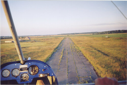

На  следующем  фото  -  видно  -  что  обтекатель  может  иметь  толщину  чуть  больше  3  мм...  И  этого  вполне  достаточно  для  противодействия  воздушному  потоку  и  для  крепления  приборной  доски.
«Последний дюйм»  посмотреть  в  полный  размер
Эта  скорлупа  была  выклеина  по  внутренней  поверхности матрицы  -
она  собственно  была  протиражированна  мелкой  серией....
Такое  изделие -  можно  выклеить  и  по  наружной  поверхности  болвана -
как  когдато  клеили  мотоциклетные  шлемы....
http://patlah.ru/etm/etm-01/teh%20avto-servis/moto-slem/h-kolokol/h-kolokol.htm
Правда  тогда   придётся  порядочно  времени  и  сил  потратить  -
чтобы  вышкурить  и  вывести  внешнюю  поверхность.
Впрочем  это  относится  и  к  предидущему  случаю  с  объёмной  скорлупой.

чтообтекательможетиметьтолщинучутьбольше3мм...Иэтоговполнедостаточнодляпротиводействиявоздушномупотокуидлякрепленияприборнойдоски.
Обтекатель может иметь толщину 1 мм (один слой рогожи)! Но края и места крепления его к аппарату и "приборки" к нему должны быть усилены (2-3 слоя рогожи). Выклеиваю по матрице.

Вы  держали  в  руках  стеклотекстолитовую  печатную  плату  толшиной  текстолита  порядка  трёх  мм  ?  Ну  старую  материнку  от  компа  -  например  -  держали  в  руках ?  Такие  примерно  свойства  у  стеклопластика  из  которого  изготовлен  обтекатель  на  фото  * последний  дюйм *.  Стеклоткань  там  была  применена  какаято  совсем  тонкая  -  слоя  в  три.... В  местах  крепления  к  конструкции  и  крепления  трубы  ПВД  он  усилен  полосками  алюминия  2 мм  с  двух  сторон ( на  болтиках ).  Приборная  доска  привинчена  при  помоши  маленьких  дюралевых  уголочков  и  придаёт  дополнительную  жосткость.  Крепление  обтекателя  к  конструкции производится : 1. впереди  - 2. под  ногами - 3. и  вверху ( к  переднему  подкосу ).  Естественно  -  ноги  на  обтекатель  ставить  нельзя  🙂  Для  этого  -  педали  есть.  Видел  ещё  много  обтекателей  -  подобного  рода...  Отличавшихся  только  по  форме но  не  по  конструктивному  исполнению.
Иногда  делают  усиленный  край.  Типа  -  можно  наклеить  по  краю  верёвку  и  обклеить  стеклотканью.  Получится  валик....
