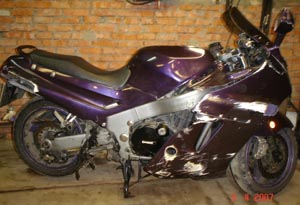

Про мотоциклы не соглашусь - ABS пластик от 3мм толщиной очень даже сохраняет раму и движок от повреждения при падении,  спросите у спортбайкеров.
У моего бывшего ZZR1100 благодаря пластику после падения на правую сторону повредилась только крышечка двигателя:
