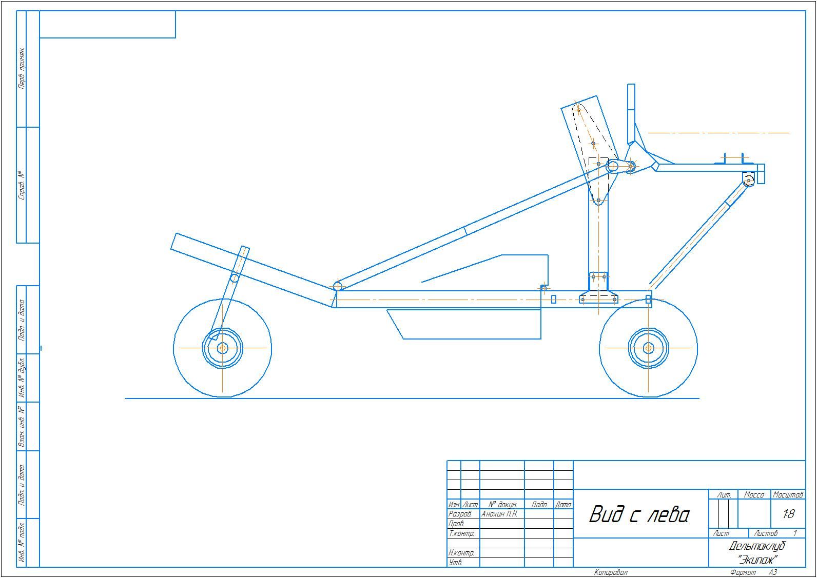

Всем привет. Делюсь 3D моделькой телеги нарисованной мной по чертежам Игоря Комеско. Может кому пригодиться 🙂 SW2016
https://drive.google.com/open?id=1kJxsPZLfPNdrPLMog6C0UuLyMYGvDCVD
    61 КБ · Просмотры: 386

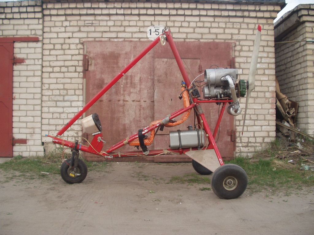

Телега изображена не работоспособная. Вроде, и не было 30-ти лет тачкостроения.
Не показаны реактивные тяги от рессоры к хребтовой трубе. Все остальное соответствует чертежу Игоря. Прототип клонирован многократно с разными рессорами.
Изменена передняя вилка. Использованы аморты от скутера.
Вот что то такое получилось.
    53 КБ · Просмотры: 409
Окончательный вариант железной тележки.
    133,5 КБ · Просмотры: 368
Одни из лучших серийных дельталётов - Танарг и Скайпер тоже имеет сварную стальную пространственную раму. Разумеется не из водопроводных труб.
    16,8 КБ · Просмотры: 417
На первой фотографии, вес был 48 кг. На второй не взвешивал, думаю где-то кг. 110 с двигателем. Анатолий Жуков уже давно строит свои тележки из профиль трубы.

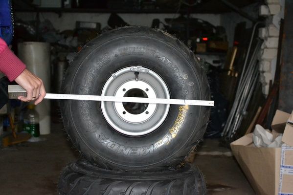

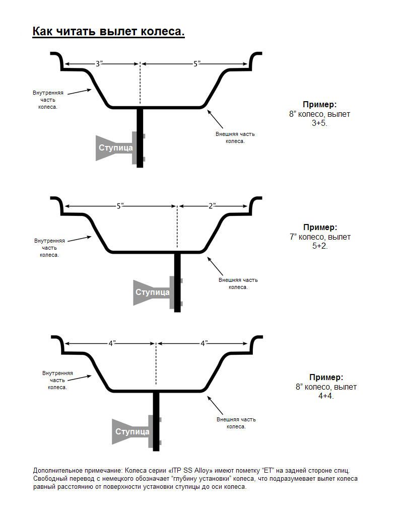

Покрышки 16х6,50-8 приобрел. Теперь ищу диски 8х6 дюймов (20,32см х 15,24 см) штампованные металлические. С нейтральным вылетом.
Примерно такие.
Вылет:
Диски нашел. У китайцев. В дороге. Придут, будем делать ступицы. А пока приобрел радиатор. От ВАЗ 2108. А как только сделают кронштейны, буду собирать вертикальный пилон с частью подмоторной рамы.
