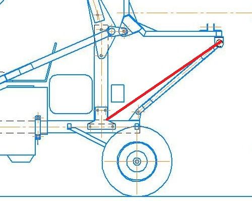

Подкос моторамы так не делается.
Его надо крепить к точке крепления вертикального пилона с хребтовой трубой, чтобы получался ТРЕУГОЛЬНИК, а не кривая трапеция как у вас.
как при аварийной посадке, когда плюхнешся на все колеса
На моём аппарате при полном прожатии амортизатора (при растягивании резинового жгута) переднее колесо упирается в крыло, вплотную прилегающее к нижней поперечине вилки и в скруглённую шляпку болта оси поворота. А дальше уже начинает прожиматься сама покрышка. Таким образом слишком жёсткого удара не бывает даже при самой грубой посадке.

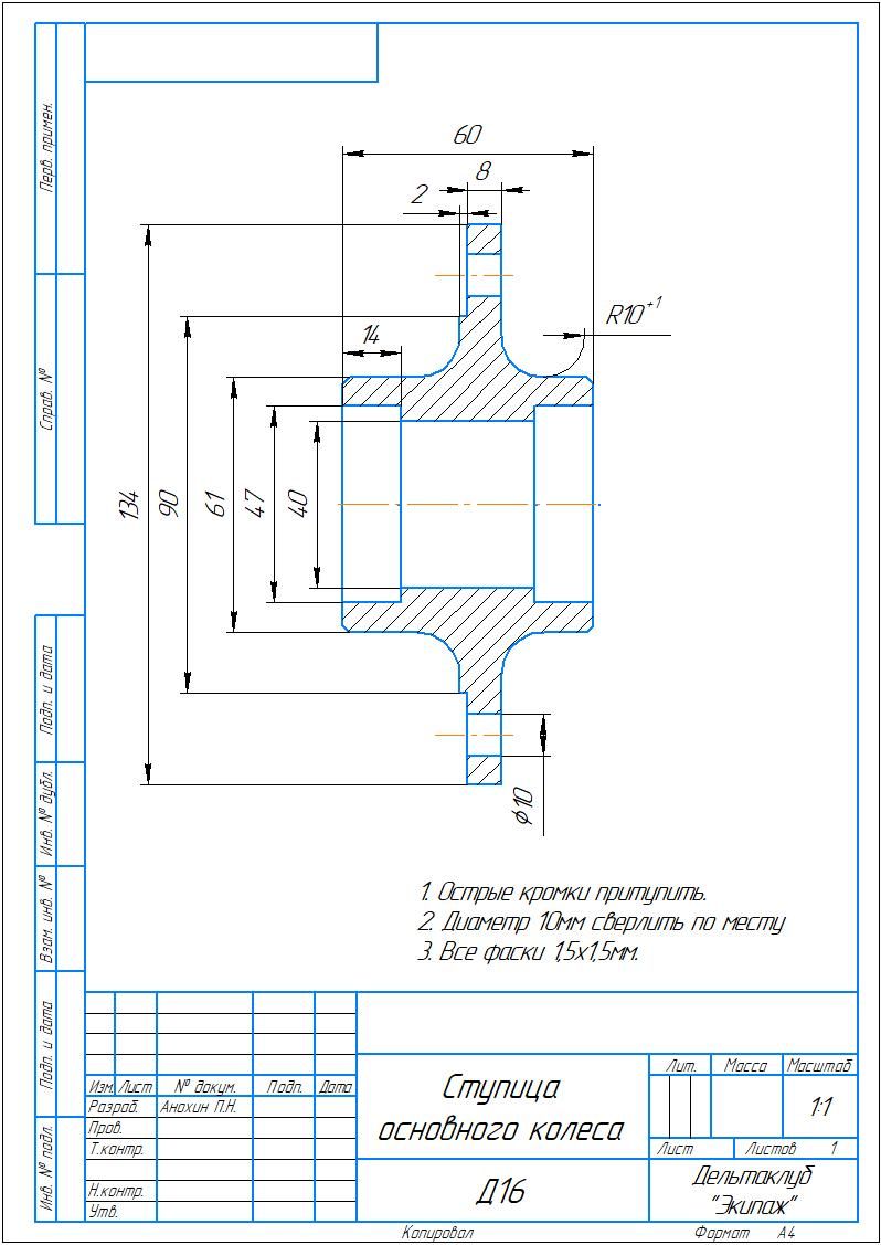

to Oleg321
Привет земляк! Втулка-удлинитель будет насаживаться с противоположной стороны размеру диаметр 90. И стопориться стопорами.
