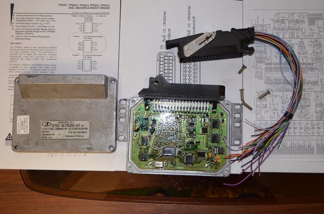

Начался процесс доработки ЭБУ "Январь 5.1". Куплена и получена дополнительная плата для доработки блока. Сам впаивать поостерегся. Нет такого инструмента у меня. Но нашел того кто сможет это сделать профессионально.
Куплен ШР для блока. Сегодня взял доработанный блок. Работа стоила мне 500 руб.
Схема подключения в общем одобрена. Обсуждаются некоторые особенности данного действа.

Вы, как я понимаю, не все правильно поняли. Мне "инженерник" как таковой не нужен. Я конечный пользователь настроенного девайса. А вот доработка, "впаивание" доп.платы, в ЭБУ мне стоила эти деньги. Еще раз, "ВПАИВАНИЕ" ...

У меня вопрос - конечно, может вы как конечный пользователь не знаете. Но как данный девайс общается с ПО? Там CAN шина, UART или какойнить RS-232/RS-485 стоит?
Отвечу сам на свой вопрос - стоит устаревшая K-Line. Странно конечно, неужели нельзя перейти на CAN? Тогда можно было бы вывести параметры двигателя на телефон или планшет.

Конечно, глубоко я этого не знаю. Имею лишь поверхностные знания и всЁ(это и есть суть конечного пользователя). Это должен знать специалист(!). Коим и является shtep-trs. Он разбирается в ПО для данного девайса и знает КАК(!), каким инструментом и какой методой его отладить на конкретном двигателе.
А для меня, как для конечного пользователя, выведена на приборную доску лишь одна лампочка, оповещающая о исправности работы двигателя " Check Engine".
