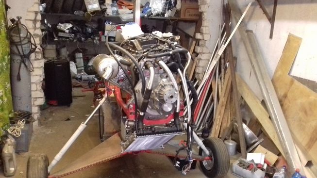

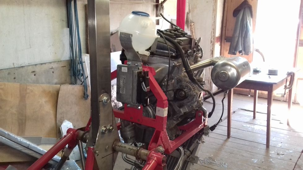

... смонтированы на свои места расширительный бачек и блок управления двигателем (ЭБУ)
Определенно из эстетических и конструктивных соображений..🙂Прошу не поднимать на смех, а почему радиатор располагают наклонно?
Тонус в общем то правильно ответил.Ответ гениален. Задыхаюсь от благодарности и восхищен осведомленностью.
Однако, хотелось бы по подробнее. Интересует именно наклон, почему не перпендикулярно потоку?

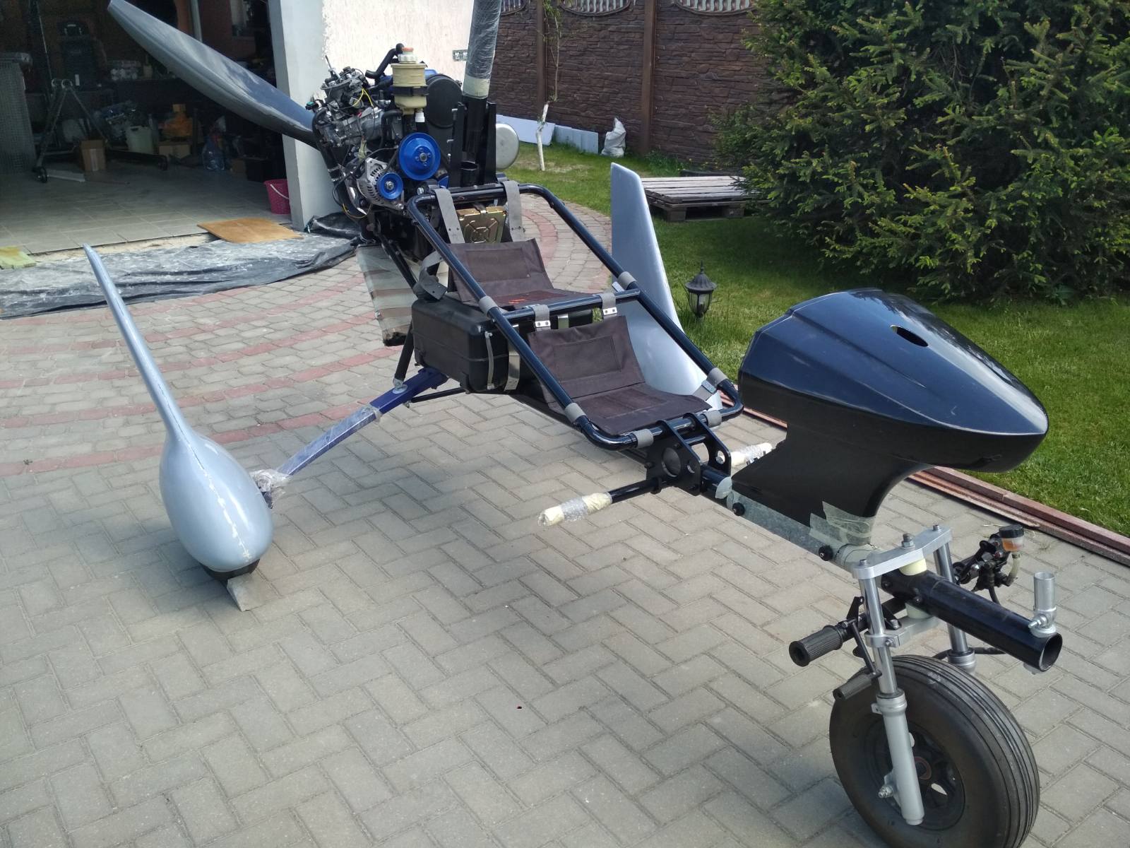

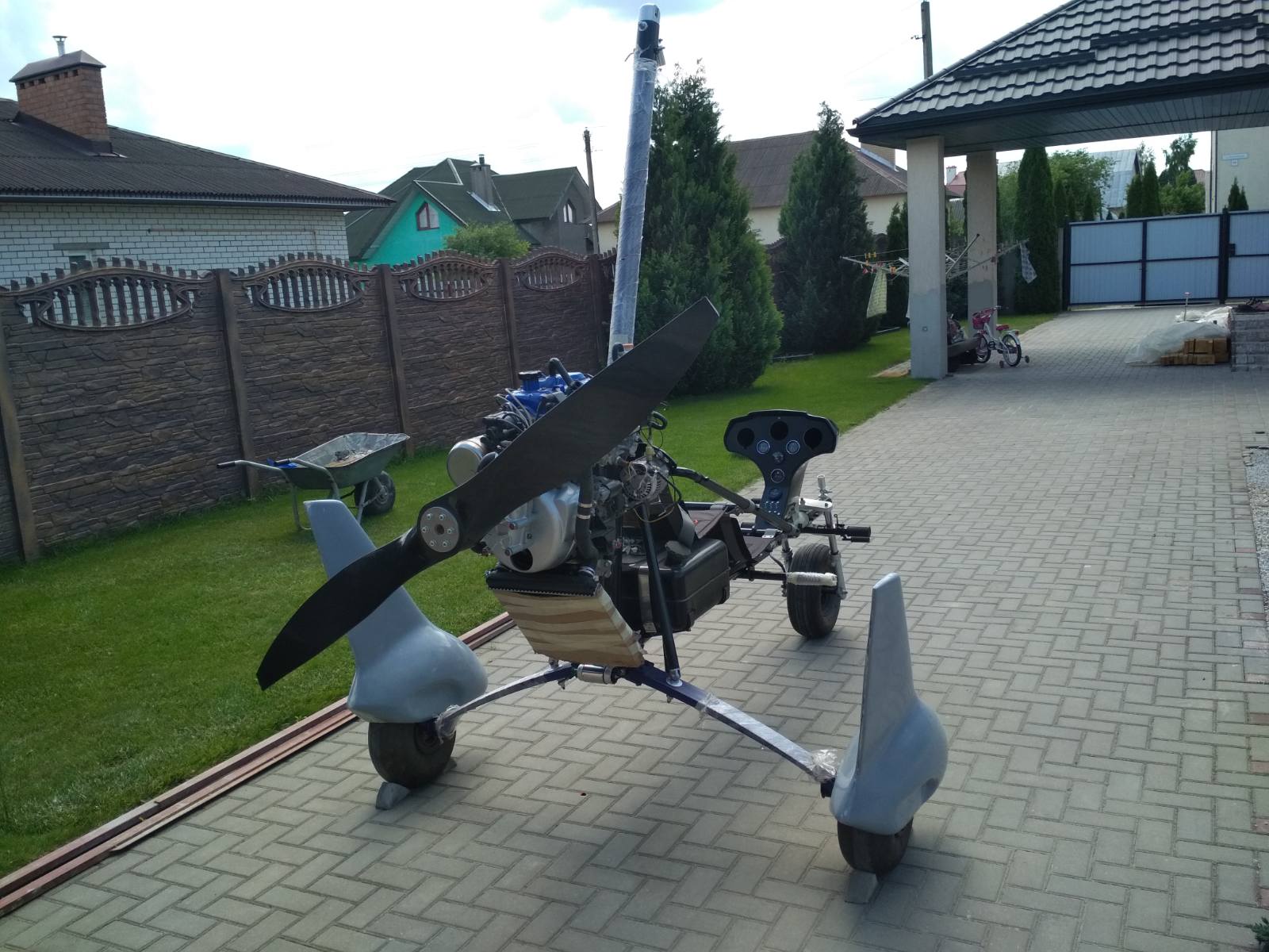

Ось колеса должна находиться позади оси вращения вилки. Иначе не будет путевой устойчивости. Об этом так было много разговоров на форуме. Теперь не так что ли??Я тоже немного подсобрал

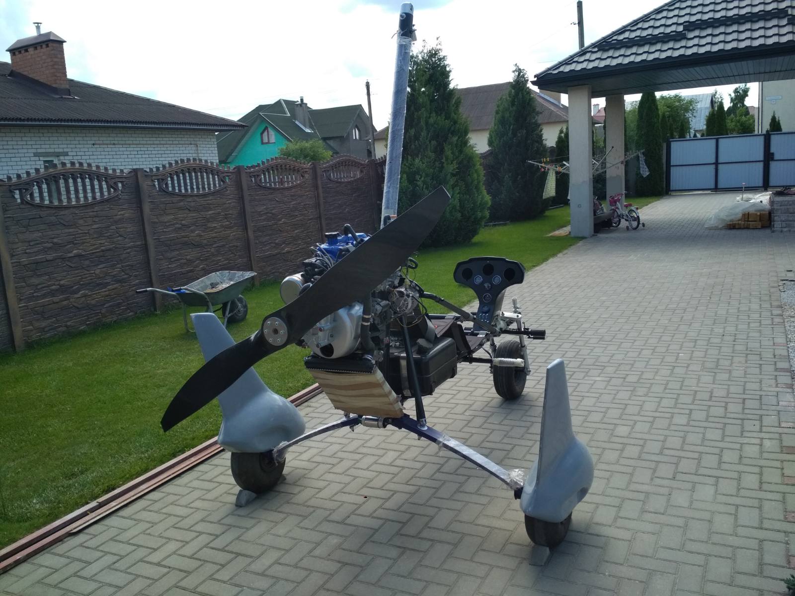

Мне тоже так кажется. Поэтому не выбрасываю родные "штаны". По ходу эксплуатации будем посмотреть.Павел, мне решительно не нравится глушитель, при беглом эмпирическом взгляде - он скорее всего пойдет трещинами от термических напряжений. В него "дует" внутрь на взлётном режиме около 30 кВт тепла , с + 700градусов на входе,при интенсивном внешнем обдуве потоком. Да и его центр масс далековато от мотора, что тоже не способствует долговечности.
Возможно, надо сделать конструкцию покомпактнее, или хотя бы почаще осматривать на предмет начала разрушения, которое может быть крайне неприятным при толкающей схеме ВМУ.
А как тогда велосипед без рук едет? Там ось колеса впереди оси вилки)))Ось колеса должна находиться позади оси вращения вилки. Иначе не будет путевой устойчивости. Об этом так было много разговоров на форуме. Теперь не так что ли??
А что у Вас за рессора стоит?Я тоже немного подсобрал
От рено мастера микроавтобуса.А что у Вас за рессора стоит?
Я ее разрезал на половину. Она пластиковая. Сечение в корне 70х35мм на концах 70х 12мм. Вес одной половинки 2,1кг. Сама рессора в микроавтобусе держит нагрузку 3500 кг. Колея с колесами 400х150 вышла около 1700мм.Она раздельная или целиковая?
Пластиковая?
а от чего передняя вилка? я так понимаю телега собственной постройки?
