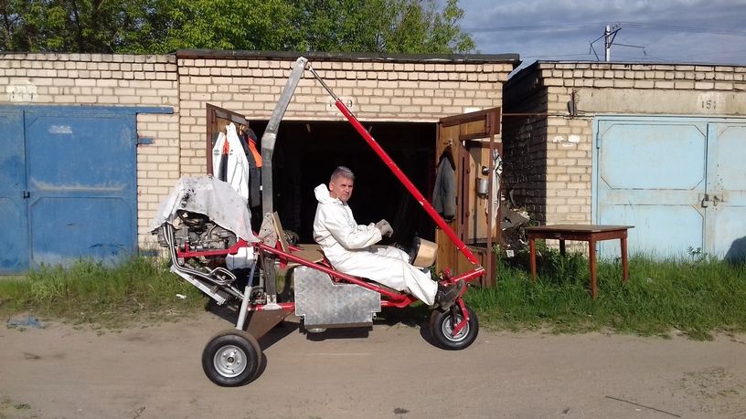

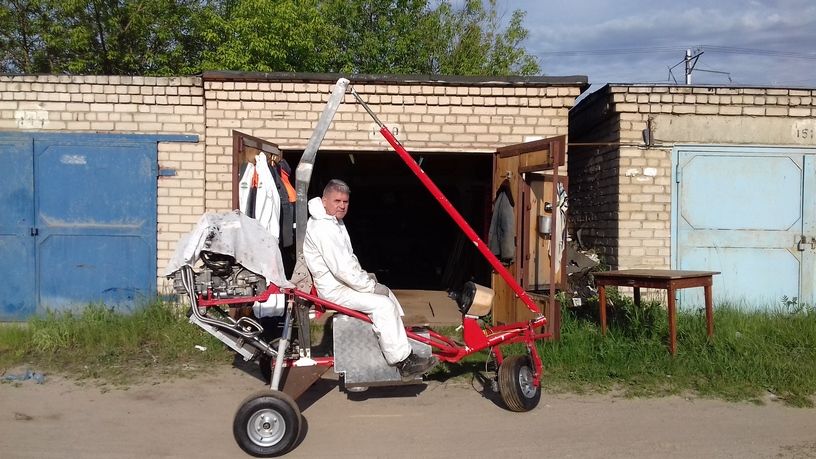

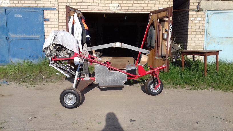

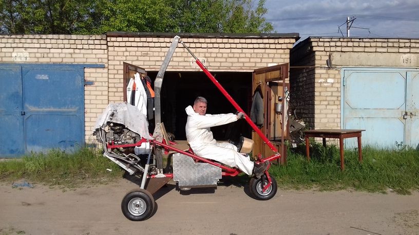

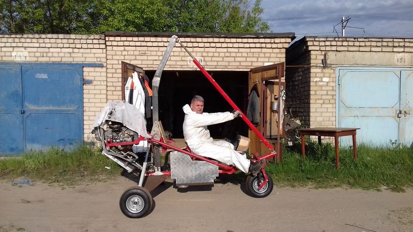

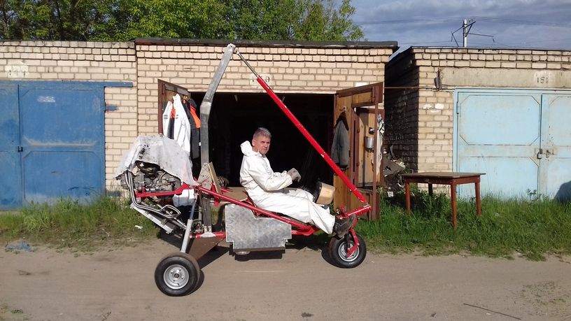

Продолжил строить телегу. Складывающийся ломанный пилон.
Мне каа-ца или педали далеко, или ноги короткие.
Ноги короткие.
Предполгалось делать на высокого человека. А для таких как я будед дополнителная мягкая вставка на спинку.
