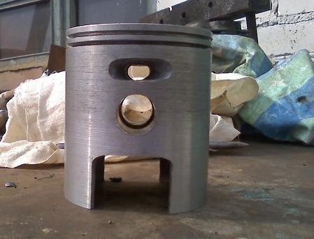

Я  не  знаю  где  Женя  берёт  заготовки  -  но  могу  поделиться  своим  опытом.  Я  договаривался  о  изготовлении  нового  шкива  на  ремённый  редуктор  -  на  заводе  производящем  буровые  установки.  Загвоздка  была  в  отсутствии  алюминиевых  заготовок.  Зато  была ( на  термическом  участке )  могучая  печь  для  термообработки  изделий...  Объёмом  -  примерно  пару  кубометров.  Это  спасло  дело.
Притащили  на  завод  пару  головок  от  моторов  ВАЗ  и  АЗЛК  -  несколько  раскладушек  и  ведро  поршней  ВАЗ.
Сварили  бадью  из  куска  трубы  диаметром  пол  метра  ( стенки  и  дно  -  порядка  сантиметра ).
Переплавили  алюминиевый  лом   и  вылили  в  большой эмалированный  таз  -  который  вкопали  прямо  в  песчаный  пол  возле  печи.
После  остывания  болванки  -  выточили  из  неё  шкив.  С  этим  шкивом  -  летаем  уже  10  лет....
Небольшая  тонкость  -  при  застывании  такого  массива  металла  -  он  сверху  образует  сильную  вмятину.
Так  что  нужно  отливать  заготовку  -  много  больше  изделия  ( в  основном  по  высоте ).
Сильная вмятина сверху - усадочная раковина. К сожалению не везде можно применять литьё.
Эта заготовка была как говориться из старых запасов. А вообще сейчас можно купить практически любую заготовку.

Если расплавленный алюминий просто вылить в ёмкость - то при застывании заготовка как правило получается пористой. Качественные заготовки получаются если литьё происходит под давлением.

Хм... Хотелось бы предостеречь последователей от применения подобного на ответственных узлах. В полученной отливке помимо просто мусора будет газовая пористость, не всегда видная на глаз. В любом учебнике по технологии цветного литья можно почитать. Если уж применяете этот способ, лом (желательно одной марки) предварительно тщательно намойте водой со стиральным порошком, лома возьмите раза в три больше веса будущей детали и застывает всё это дело пусть лучше в той бадье, в которой плавилось. Переливание в форму добавит пористости. Верх и низ полученной отливки смело срезаем, используем серединку. Я выплавлял таким образом небольшие заготовки, тигель делал из половинки углекислотного огнетушителя, печку складывал из нескольких огнеупорных кирпичей, грел обычной конфоркой (без верхней тарелки) от кухонной газовой плиты.
Ну  в  общем  -  всё  верно.  Только  иаленькое  но.  Если  вылито  в  форму  много  расплавленного  металла  -  давление  создаётся  силой  тяжести.  Одно  дело  если  плавят  2  кг  -  а  другое  дело  если  плавят  и  льют  50  кг.
Толщина  отливки  в  нашем  случае  -  была  более  200 мм.
Верхний  слой  был  реально  пористый  и  трещиноватый.  Это  примерно  100  мм  -  или  чуть больше -  свкрху.
Снизу  слой -  30 - 50  мм -  тоже  имел  дефекты.
А  вот  из  оставшейся  прослойки  -  выточили  шкив.
Отливку  я  с  трудом  мог  поднять  с  пола.  Формой  послужил  -  самый  большой  таз  -  какой  я  видел  в  жизни.
А  выточенный  шкив  -  собственно  даже  не  целый  шкив  -  а  обод  для  насадки  на  старый  шкив  -  для  увеличения  передаточного  отношения  -  весил  может  пару  кило.
Я  ведь  написал  что  отливка  должна  быть  много  больше  чем  изделие.  В  таз  лили  -  потому  что  после  застывания  металла  -  таз  перевернули  и  ударили  кирпичом.  Отливка  выпала  -  и  отправилась  на  карусельный  станок  обдираться.  Если  металл  застыл  бы  в  бадье  -  пришлось  бы  драть  станком  могучую  железяку.  При  размерах  отливки  -  больше  некоторого  размера  -  не  играет  роли  в  чём  застывает  металл.  Конечно  чтобы  отлить  болванку  существенного  размера  -  нужен  хотябы  примитивный  заводик...  Или  типа  кузни  при  МТС  -  но  с  хорошим  горном.  В  нашем  случае  и  бадью  из  печки  не  руками  а  краном  доставали. На  паяльной  лампе  или  печке  из  5  кирпичей  -  можно  лить  только  мелкие  изделия  сомнительного  качества.
Хотя  -  если  изделия  не  ответственные  -  самодельщики  и  рестовраторы  старинной  техники  -  бывает  льют  забавные  вещицы  -  буквально  на  коленке.  Я  ещё  раз  оговорюсь  что  следующаяя  картинка  -  категорически  не  для  авиаприменения  -  а  для  раритетного  мотоцикла  -  ездить  кругом  дома.  Однако  как  Вам  нравится  такое  литое/точёное  изделие ?  :
И  видео  отливки  -  во  дворе....
http://www.youtube.com/watch?v=Onob4PZ2MpI
Подробнее  можно  посмотреть  на  сайте :
http://www.ua3usy.narod.ru/
Для  изготовления  заготовок  изделий  не  самого  ответственного  назначения  -  можно  лить  металл  и  в  примитивных  условиях...

"Kvadratov"-у - нашей ошибкой было то, что плавили малый объём алюминия, да и плавку проводили в "печке из пяти кирпичей" - при обработке заготовок поверхность получалась на много хуже, чем у поршня на фото. И всё же поверхность поршня тоже не идеальна и ответственные детали (например детали редуктора, лапы крепления двигателя и т.п.), несущие большую нагрузку из такого литья точить - рискованно.
