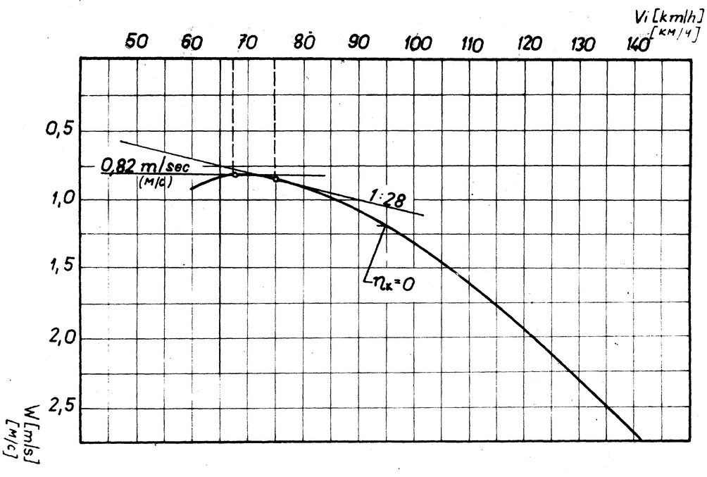

Уважаемые форумчане! Начал готовится к занятиям с молодыми планеристами, и обнаружил, что не могу найти достоверную поляру скоростей планирования Бланика. Пока я обнаружил две поляры, заметно отличающиеся одна от другой. Одна это та, что приведена в РЛЭ. Там экономическая скорость планирования 78 км/час при вертикали 0,82 м/с, наивыгоднейшая скорость 85 км/час при вертикали 0,85 м/с и качестве 27,8, вертикалльные скорости при больших скоростях - 1,1 м/с при 100 км/час, 1,7 м/с при 120 км/час, 2.7 м/с при 150 км/час.
Другая - та по которой построена линейка долета Вачасова (Е Руденский, Полет на планере, Москва, изд. ДОСААФ 1977г., стр 52). В ней экономическая скорость 68 км/час при вертикали 0,82 м/с, наивыгоднейшая скорость 78 км/час, при вертикали 0,84 м/с и качестве 25,9, вертикальные скорости при больших скоростях - 1,3 м/с при 100 км/час, 1,9 м/с при 120 км/час и 3,1 м/с при 150 км/час.
Отличия существенные особенно при малых скоростях полета. С одной стороны РЛЭ это официальный документ, с другой стороны линейка долета Вачасова это инструмент по которому летала вся страна на соревнованиях, и нареканий не было. Так кому же верить? Конечно, выход - самому построить поляру скоростей планирования и по ней строить все основные режимы полета. Но сейчас не сезон. Пока не летаем. Весной начнем летать, проверю. Однако и тут, что бы получить достоверные данные, нужны достаточно точные измерительные приборы. К тому же, хотелось бы иметь и поляры скоростей при выпущнных закрылках, при выпущенных интерцепторах. Таковых пока вообще ни где не видел. Прошу помощи. Подскажите где все это найти, или может быть пришлите. Буду благодарен. В свою очередь, как сезон начнется построю, свои поляры и опубликую. Правда они будут соответствовать только тем планерам, на которых сам летаю. Не факт что наилучшим в своем виде. Но хоть будет с чем сравнивать.

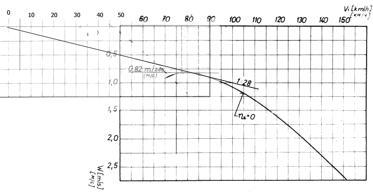

У меня вот такая поляра, там никак не 78 и 85 км/ч

Поляра у Руденского повторяет поляру из РЛЭ, если брать его здесь:http://aeroclub.com.ua/?module=articles&c=Book&b=3&a=8
или здесь, на английском:http://www.sosaglidingclub.com/index.php/documents/cat_view/40-flight-manuals.html
В английском варианте скорости в узлах и футах в минуту, но данные совпадают.
Однако существует еще такой вариант:
http://planerzveno.ru/load/rleh_i_tekh_rukovodstva/rleh_l_13_blanik/1-1-0-25.
Если сравнить рисунки, то можно увидеть, что шкала скорости планирования аккуратно смещена на 10 км/ч, в остальном они идентичны. Ошибка, видимо, появилась при "отрезании" нерабочего диапазона от 0 до 50 км/ч, но какой из графиков верный? Вопрос о загадочной чешской душе....  🙂. Однако во всех вариантах есть данные о максимальном качестве 28, а такие цифры можно получить только из последнего варианта поляры.
ваще 78 и 85 это то шо еще вдолбили в 85-м году, и про другие скорости не знаю, всегда было экономическая - 78, скорость качества - 85, надо будет конечно заглянуть в книжки, если шо найду скажу. 🙂
В РЛЭ  Бланика этих скоростей в явном виде нет, цифры из ДОСААФовского документа "Эксплуатация и техника пилотирования серийных планеров".  По ним видно, что в СССР правильным считали последний вариант  🙂.
О, точно, продляем касательную и попадаем в начало координат.
Следовательно поляра из крайнего документа правильнее

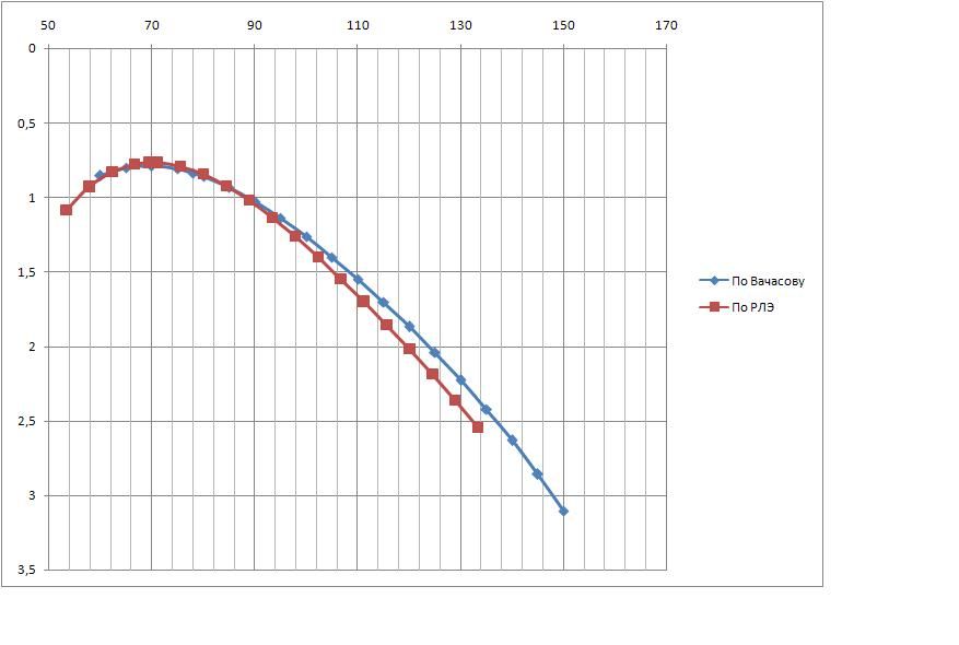

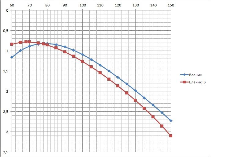

Ну, спасибо друзья! Завалили меня информацией, теперь надо ее осмыслить. К сожалению с лекциями Анатолия Александровича Кузнецова не знаком. Буду изучать. А поляры по РЛЭ и по Вочасову действительно, похоже что, просто сдвинуты одна относительно другой. Правда в области малых скоростей сдвиг не так очевиден. Привожу обе поляры. Поляра по Вочасову обозначена как Бланик_В.
    68,2 КБ · Просмотры: 384

Линейка строится по поляре. Не?
........... А поляры по РЛЭ и по Вочасову действительно, похоже что, просто сдвинуты одна относительно другой.............  Поляра по Вочасову обозначена как Бланик_В.
Автор линейки - Вачасов Евгений Павлович. Давайте писать фамилии правильно, хотя бы из вежливости, ага? 🙂
Бэзусловно  🙂
Но, вот что пишет товарищ Виктор Гончаренко в своей книге "Техника и тактика парящих полетов":
"Что касается скоростей перехода, то по сравнению с чешской линейкой для "Бланика" они несколько занижены. Но пусть вас не смущает эта разница, так как линейка построена на основе расчетных данных, т. е. теоретических, а калькулятор Вачасова - на основе практической поляры. Ведь планеры, находящиеся в эксплуатации, всегда, как правило, имеют аэродинамическое качество меньше расчетного. Так, например, при скорости по прибору 115 км/ч снижение по вариометру не соответствует вертикальной скорости снижения планера 1,62 м/с, которое приводится в линейке. Этому снижению соответствует обычно скорость 110 км/ч.
По линейке скорости 120 км/ч соответствует снижение 1,8 м/с, но фактически оно колеблется около 2,3 м/с.
Когда планеристы начали проверять, почему такие значительные расхождения теоретических данных с практическими, выяснилось следующее. На чешской линейке даны истинные скорости. Но в полете так много работы, что на пересчет приборной скорости в истинную нет времени. А они не одинаковы. Истинные скорости всегда больше, чем те, которые мы читаем по показаниям прибора. Так, например, на высоте 1000 м приборной скорости Vпр =110 км/ч соответствует истинная скорость Vист =115 км/ч, Vпр = 130 км/ч -Vист = 137 И Т. Д."

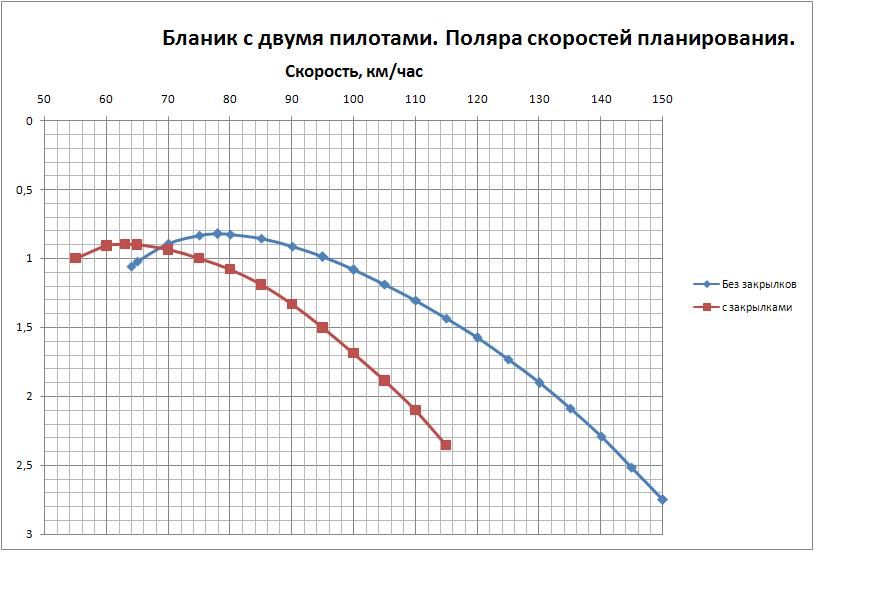

Согласен. Надо фамилии и имена писать правильно. Впредь буду более внимательным. Теперь о поляре.  Взял поляру из РЛЭ. Пересчитал ее на вес 380 кГ (с одним пилотом) и перевел на высоту полета 1000 метров относительно уровня моря (средняя высота полета на маршрутах). И сравнил полученную поляру с полярой Вачасова. Совпадение почти идеальное. В области больших скоростей расхождение на более 0,1 м/с, что можно отнести на погрешности вариометров. Так что мои опасения оказались простыми заблуждениями. А что можно вытащить из поляры, я чуть позже приведу. Сейчас обрабатываю поляру с закрылками, которую мне  любезно предоставили на форуме. Тогда и покажу, что получается.
    39,6 КБ · Просмотры: 399

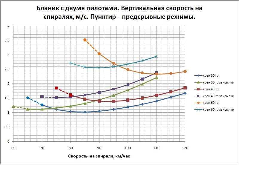

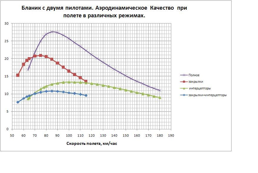

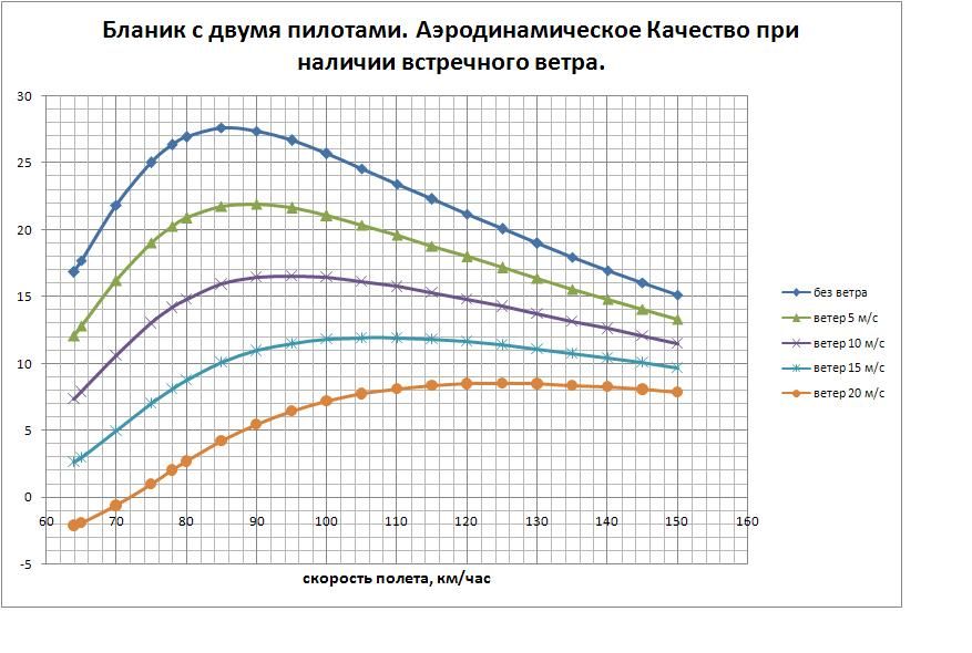

Ну вот, первые данные полученные из поляры Бланика для двух пилотов. Поляра с выпущенными интерцепторами рассчитана простым прибавлением к вертикальной скорости 1 м/с (в соотвествии с инструкцией по по эксплуатации Бланика). Из данных видно, что если закончить четвертый разворот на высоте 100 метров на удалении 1 км от точки выравнивания, то даже выпустив на полную интерцепторы и закрылки все равно придется немного по скользить что бы стравить избыток высоты. Ну, это для штилевой погоды. Но в общем-то похоже на правду.

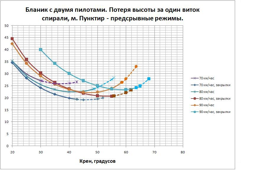

А вот еще. Здесь данные рассчитаны для нулевой высоты в стандартной атмосфере. Кстати, для высоты 1000 метров, надо вертикальные скорости увеличить на 5%, а радиусы спиралей на 10%.

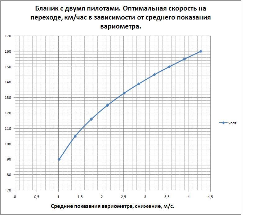

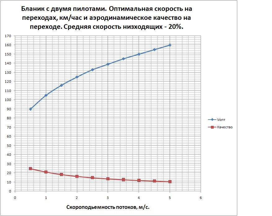

И вот еще данные для любителей маршрутов. Получены по алгоритмам приведенным в книге: "Е. Руденский Полет на планере", но только прямыми вычислениями а не графическим путем. Последний график предназначен для построения кругового калькулятора из этой книги, стр. 51 - 57. Все данные приведены для нулевой высоты в стандартной атмосфере.

Чей-то не понял я, что за график последний?
Это вместо Таблицы 5 у Руденского?
Мне кажется, по маршруту чаще ходят в одноместном варианте Бланика. А для него расчеты будут?
