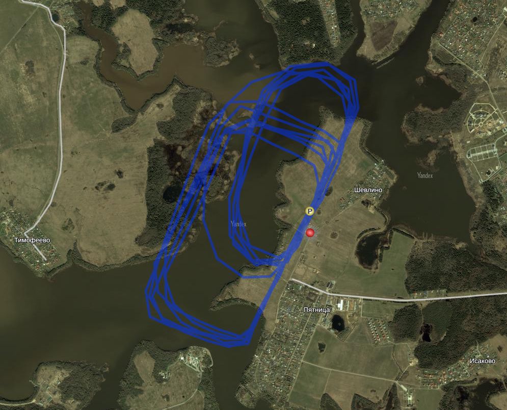

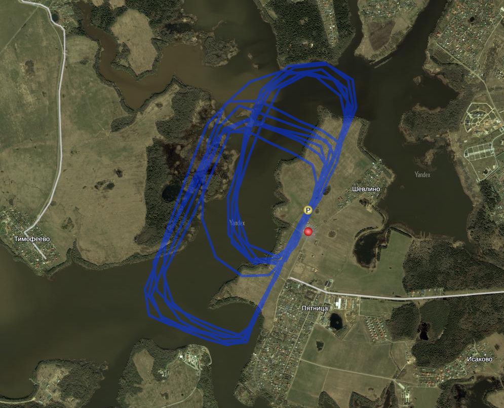

Треки типовых кругов. Выполнение 4-го разворота заканчивается на удалении 1,4-1.5 км. Закрылок выпущен. Интерцепторы применялись только для коррекции глиссады
Кстати, тупо измерил линейкой на моем экране продольные и поперечные треки маршрута. Получил 12 см и 8! Т.е. соотношение 1,5 к 1! Это как раз тот маршрут, по которому мы летаем. Удаление 1 км, длинный участок 1,5 км. Вряд ли на таком маршруте может быть удаление 4-го разворота 1, 5 км. Фу! Отлегло! А то я чуть не подумал, что у меня голова глючит...

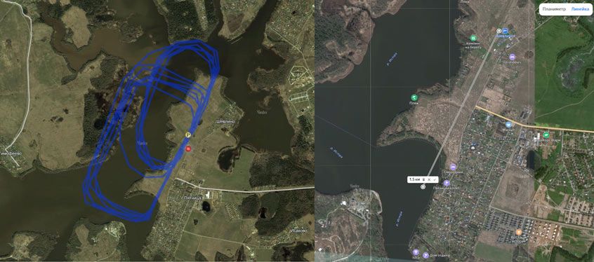

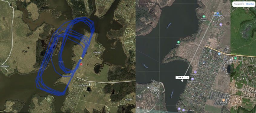

Дим Димыч, не то и не там вы пытаетесь высчитать... Но что бы вас успокоить, выкладываю расстояние от точки 4-го разворота до ворот т.е там где надо остановиться.
Вообще-то "до ворот" это не до точки выравнивания. Ну да это все равно. Наш с Вами спор совершенно бессмысленен. Каждый летает так, как считает нужным. И навязывать другим свои полеты - глупо и бесперспективно. Давай-те лучше о женщинах поговорим. Я серьезно. У вас курсантки как быстро вылетают на планере? Укладываются в КУЛП или приходится возить дополнительно? У меня все время проблемы. Так я уже подумываю вообще отказываться женщин учить. Что-то слишком плохая статистика.
