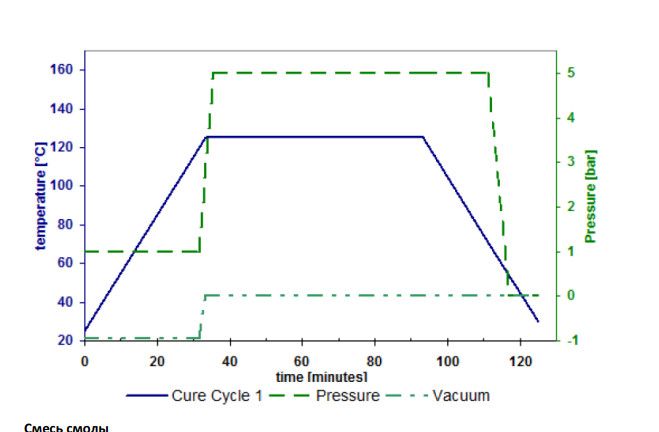

Типовая схема отверждения для препрега (горячее отверждение).
график для автоклава,
если используем вакуумную формовку то вакуум не снимаем до остывания... в принципе все как и для избыточного давления.

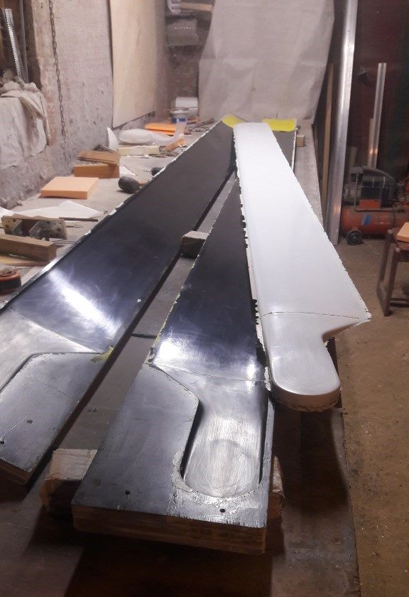

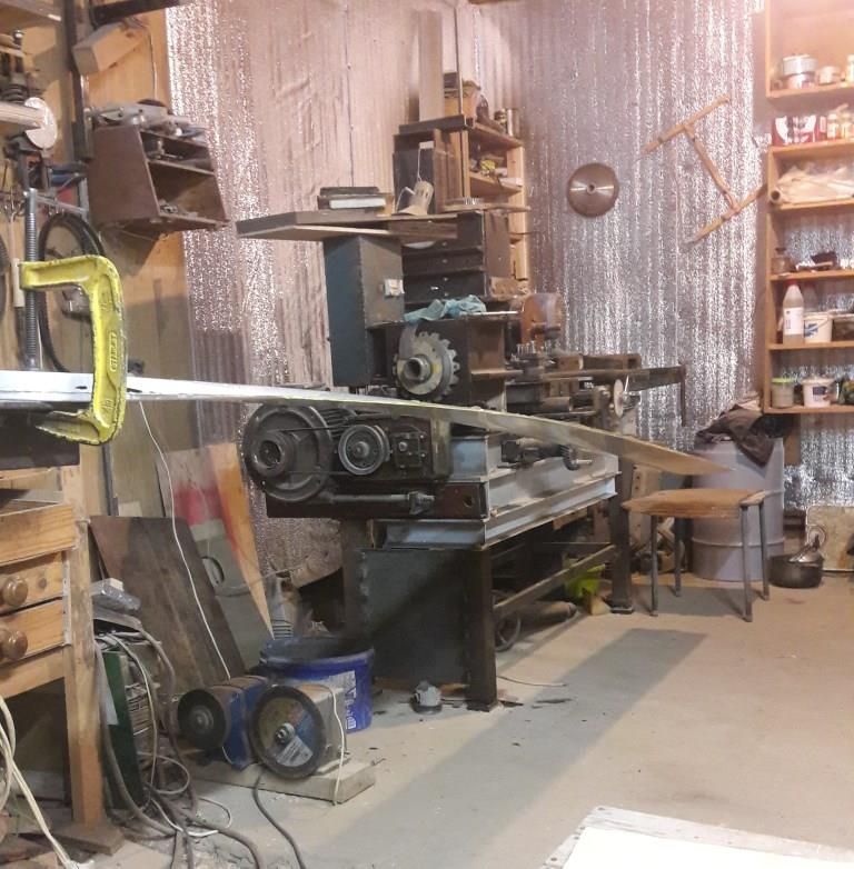

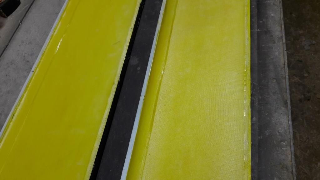

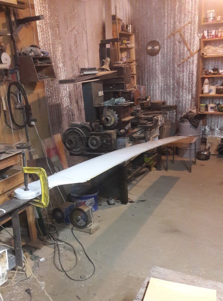

Вчера вытащил лопасть. Целую неделю с ней возился. Оболочки пропитались отлично, ровинг для лонжерона тоже, а вот укладывать этот лонжерон все не решался. Лонжерон не простой по конструкции. А теперь будет еще сложнее.
Дело в том, что стеклопластик и в частности стеклоровинг очень упруги, недаром же из них торсионы делаю, и это хорошо для ресурса лопасти. Но оборотная сторона этой упругости - низкая жесткость.
Вот и эта лопасть оказалась на мой взгляд не достаточно жесткая на кручение. Нет той дебелости, какую хотелось бы получить.
Поэтому лонжерон будет еще модифицироваться. Однозначно это будет коробка, причем хитрая коробка, не нарушающая центровку. Сделать ее из ровинга довольно сложно.
Уже все продумано, но надо сделать пробники.
Ну а у этой лопасти к тому же и дефекты есть. Правда устранимые.
Масса лопасти при длине 3,2 м получилась 9 кг. Крутка 5 град.

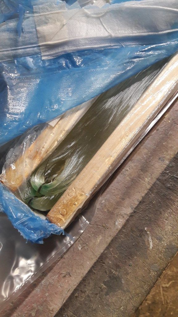

Ровинг пропитывается в специальном инфузионном ящике. Отдельно от лопасти.
    127,6 КБ · Просмотры: 488
    140,9 КБ · Просмотры: 493
    97,1 КБ · Просмотры: 480
Ровинг методом вакуумной инфузии, с одной стороны к насосу, а с другой связующее?
Как достигается герметичность, надо спаять мешок или он составной, прижимается крышкой?
Ну в общих чертах да, примерно так.
Говорю же, не связывайтесь с инфузией. Можно - если у вас материалы в неограниченном количестве. Не верите!? Попробуйте. Может и понравиться. 😉
У меня и крышка есть и мешок есть и не один. А результат раз через раз.
Да это понятно, тонкостей везде хватает. Я интересуюсь как делаете вы, да и думаю еще не только мне будет полезно. Так а какие проблемы возникают, как ранее на лопастях, непропитка ?
Да, непропитка. Мечтаю изготовить барабанный пропитыватель, но не срастается пока.

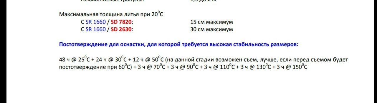

magnum380 сказал(а):
Вопрос по матрицам,
Есть ли смола которая при 60..70 полимеризуется при этом должна держать 120 долго ?
Речь идет в контексте изготовления теплостойкой оснастки по не теплостойким моделям? Если так то в "интрее" должна быть система для изготовления оснастки  со ступенчатым режимом отверждения. На модели предварительное отверждение затем снятие с модели и окончательное отверждение при повышенной температуре.
В интере пишут, что это 370 + эталт45м лучшая смола, а как попробовал, то ахнул на испытаниях образцов.
Было бы узнать проходную технологию, что бы на грабли не наступать...
Знаю полифирную смолу, но её ведёт сильно из за усадки...
Наверняка есть такая. Надо искать, пробовать. Если вдруг попадется, будем признательны, как говориться... за ссылочку 😉
В ответе №84 я давал ссылку, там подходящий состав есть. Но как на самом деле, кто же его знает.
И да, становятся термостойкими после пост отверждения.
Кстати, а где в самолетах это надо? Фюзики, крылья клеят на холодную, потом просто греют до 90 град. А для лонжеронов, оснастку лучше из чего-нибудь другого сделать, например из металла.
Рессора, мы её надуваем , она как трубка, там много слоев и на холодной смоле надо быстро работать. 5атм. Кстати даём.
https://carbonstudio.ru/files/uploads/Sicomin/SR%201660.pdf

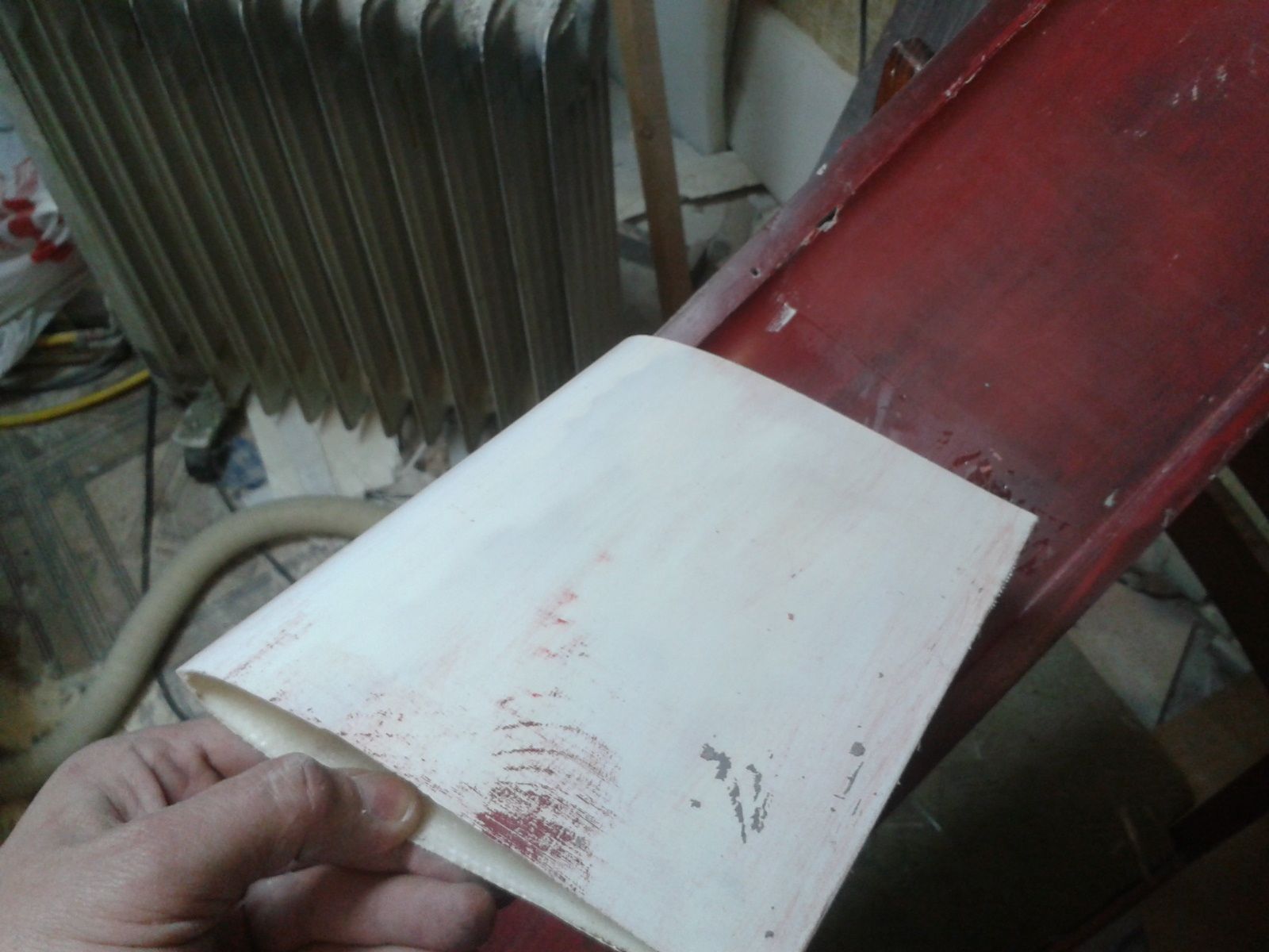

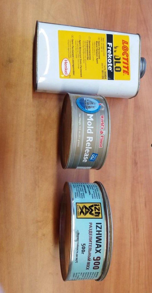

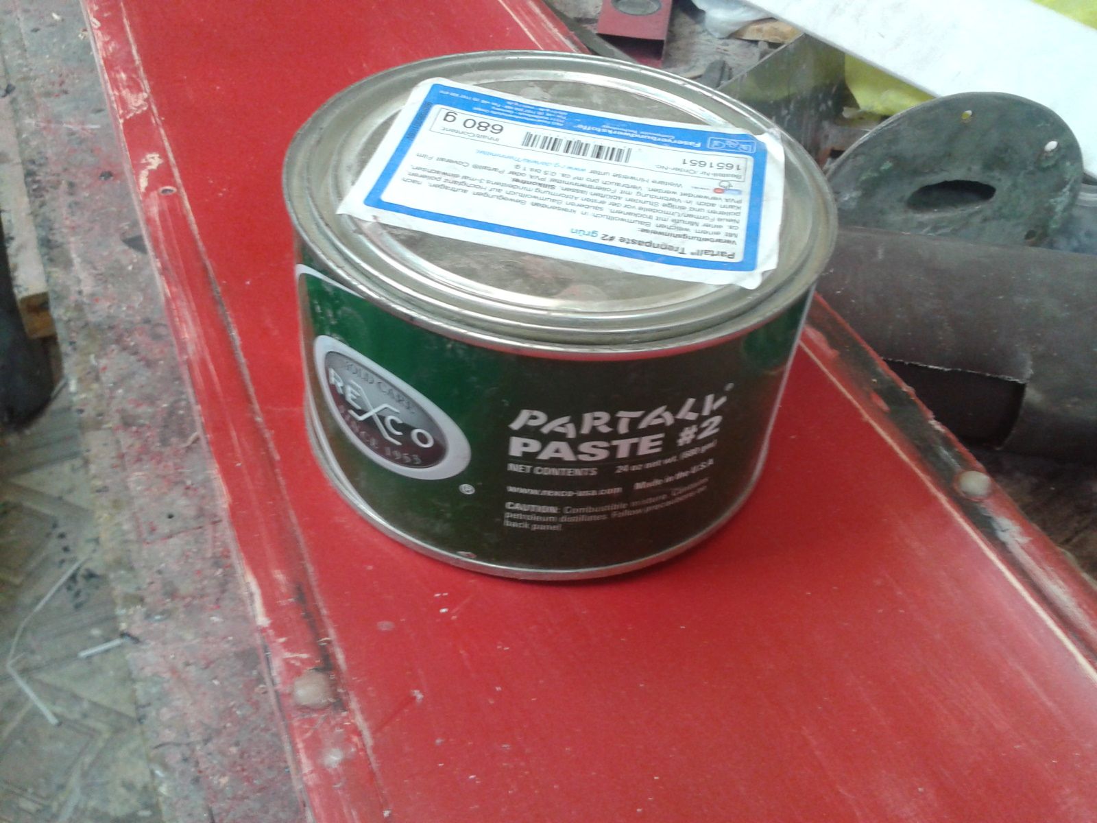

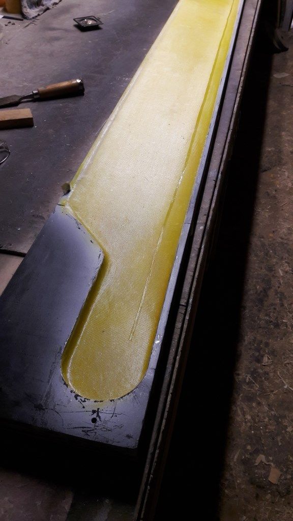

Уважаемый niksann, если Вы ещё на форуме, ( если нет, то вот моя почта: vamadial@mail.ru) подскажите каким разделителем пользуетесь? До сего дня я покупал самодельный, но он только частично устраивал меня и я купил у московской фирмы вот этот. Вообщем, полученный пробник еле выдрал, у меня такого ещё не было.
Приветствую, Валерий! (Если имя не запамятовал)
У меня с восками тоже проблема. Со смолами холодного отверждения проблем нет, а вот с отвердителем ТЭАТ-1 часто бывает засада.
Пользовался вот такими. Первый самый дорогой (жидкий) постоянного действия (якобы), вторые - требуют умелого нанесения. Пишут, что надо каждый слой располировывать, но если наносите на новую матрицу, то располировывать надо начинать только 4-й - 5-й слой. Первые слои без располировки, они формируют базовый слой. Тогда еще что-то работает.
Но я в итоге от всего от этого отказался, и использую проверенную старинку.
Строгаю хоз мыло, кипяточку, разболтал, наношу жирно на матрицу. Затем в руки хлопчатую тряпочку, бытовой фен и растираю с горячим обдувом до тех пор пока не получится все гладко. Т.е. прошелся от края до края матрицы с тряпочкой один раз, потом второй и так далее. Важно - поверхность тряпочки не должна меняться, она "вызревает" вместе с наносимым слоем. Нанесение делается за один раз, повторным можно все испортить. Если начинают появляться "кочки", значит мыло слишком много. Если в помещении тепло, а матрица большая, то можно без фена (но с феном лучше получается).
Но это еще не все. После этого крашу поверхность из пульвика 2К акрилом (не грунт) (на мыло краска ложиться хорошо), затем тонкий слой гелькоута. Получается пленка, которая надежно защищает от агрессивного действия горячей, основной смолы. Она же потом и является декором. Правда были случаи когда трескалось покрытие и под него попадала смола (гарантированный прихват). Поэтому новую матрицу все равно надо сначала натереть покупным воском, а потом дурачиться с мылом.
Правда с мылом поверхность потом требует полировки изделия. Глянец не получается.
Да, а если нужно на скорую руку снять матрицу с деревянной поверхности, то лучший способ - это автомобильный силикон (из тюбика). Втирается в древесину, закрывает поры, быстро сохнет на солнышке и надежный съем. Но с поверхностью потом надо работать.
