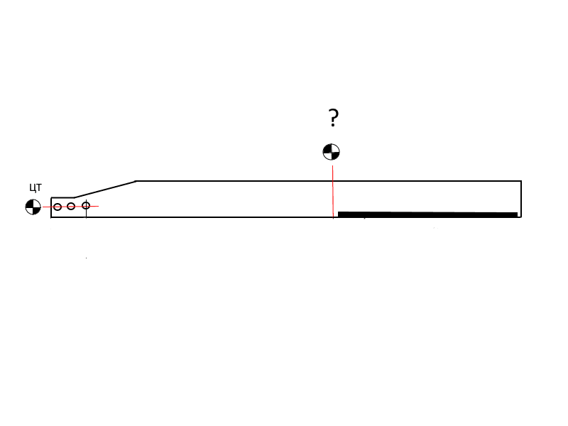

Уважаемый nicsann, по Вашему совету и товарища m- Plasnic, вышел на продукцию IZWAX и остановился на вот этом разделителе. Результатом доволен, но нужно наносить не менее 5-ти слоёв. Но у мня к Вам есть такой вопрос: как определяете ЦМ ( на картинку под вопросом) какие критерии оценки этой точки?
В смысле, где она должна быть, или как сделать ее одинаковой у всех лопастей?
Где должна быть, на мой взгляд, не важно, но должна быть одинаковой, естественно у всех лопастей.
Я устанавливаю лопасть на двое весов (до грамма), одни весы под конец лопасти, другие под комель (позиционирование лопасти очень точное на весах).
При этом вес лопастей и по комлям и по концам должен быть одинаковым. Если не одинаково, просто добавляю массу отдельно в комли и отдельно в концы. Обычно это в районе десятка граммов. Если разброс масс достаточно большой, то лучше легкую лопасть покрасить еще раз, краска довольно эффективно добавляет массы.
Что касается центровки по хорде, то прежде чем клеить лопасти неплохо сначала выклеить пробники сантиметров по 10 - 15. И потом на их основе проектировать сколько и куда устанавливать груза. Определить центровку по хорде на готовой лопасти можно на ноже под 45 град. относительно лопасти. Сначала в одну, потом в другую сторону. Перекрестие - и есть полная центровка лопасти.
Большое спасибо за разъяснение, всё понятно. я хотел выяснить есть ли некое наивыгодное положение этой точки, но всё оказывается проще. Ц.Т по хорде я определяю так же на отрезке 1/10 длины всей лопасти, а вместо покраски хочу попробовать цветной эпоксидный гель, он даёт прочную поверхность и не боится ультрафиолета. Вы как-то писали о проблемах с пенопластом для заполнения залонжеронной части лопасти. Если не секрет, в чём проблема и как победили?

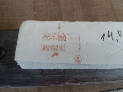

Уважаемый niksann, Ваша сдержанность, вызванная негативным опытом общения на форуме мне понятна, тем не менее - спасибо за ответ. Я купил конструкционный пенопласт марки ПС1-150, он весит 14кг. и обошёлся мне за 1лист с доставкой более 25тыров. А о каком пенопласте Вы говорите?
Есть пенопласт Российской разработки "Акримид". Ребята узнавали, он стоит от 10 до 14 т.р. за 1 кг. В принципе, если лопасти выпускаются потоком, по хорошо отработанной технологии, то эта цена нормальная. А когда высокий процент брака, и делаются они от случая к случаю, то уже не вписываешься.
Пенопласт ПС (кстати, 150тый очень тяжелый, я использовал ПС4-60) может растворяться в смоле. Точнее растворяется почти не заметный пограничный слой. В результате сильно снижается адгезия. Клеить ПС только на холодную и с не очень активным отвердителем, надо испытывать в конкретном случае. Еще не забывайте про экзотермический эффект, там где клея может скопиться много (на стыках) при плохом отводе теплоты клей саморазогревается и плавит пенопласт, который в свою очередь усаживается и это хорошо видно снаружи лопасти. Получаются "ямочки на щеках".

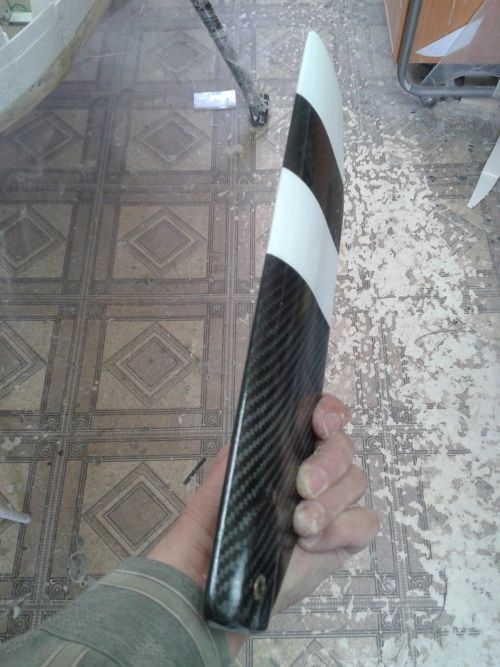

но меня отговаривают применять её в лопастях несущего ротора, т.к она якобы придаёт излишнюю жёсткость, но я обязательно изготовлю отдельную экспериментальную пару с таким наполнителем. По применению карбона в лопастях ГР. тоже нет единого мнения. т.к он так же придаёт нежелательную жесткость. По весу - такие же вопросы, поэтому общение с Вами, как человека владеющего технологией изготовления таких изделий для меня очень ценно, за что отдельное - СПАСИБО!
Здесь, ябы встал на сторону тех, кто желает жесткости как можно больше. 😳
Жесткость карбона нежелательна в том плане, что она блокирует работу более упругого стекла, если в лопасти они сочетаются. Поэтому есть мнение (не только моего), что из угля лучше сделать один слой обшивки по 45 для жесткости на кручение. Все остальное лучше стекло.
А лопасть ХВ очень зачетная!!! По видимому холст угля в целом виде огибает переднюю кромку, и без пузырьков и усадок. Впечатляет!!!
