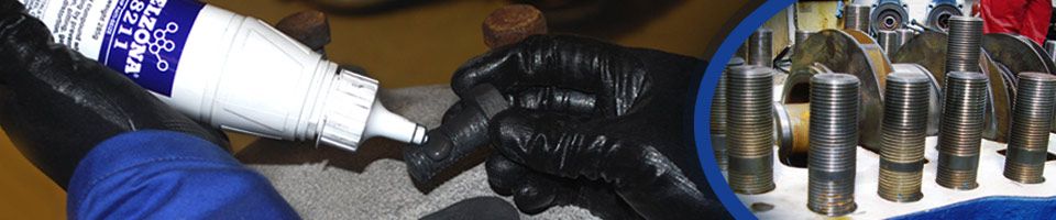

Еще из полезных вещей, рассказанных бывалыми, так это то, что сами термопары надо вворачивать на специальном герметике. В Авиагамме говорят он есть. Который в последствии поможет отвернуть их обратно. Иначе корпус термопары сворачивается, а её останки высверливается с особым цинизмом и резьбой вваренной втулки.
Есть такой продукт Belzona®8211 HP Anti-Seize
Рабочая Т до 1100С держит. Я его поставлял в своё время на АЭС. В России есть представительство фирмы Belzona.
Сказочный продукт.
