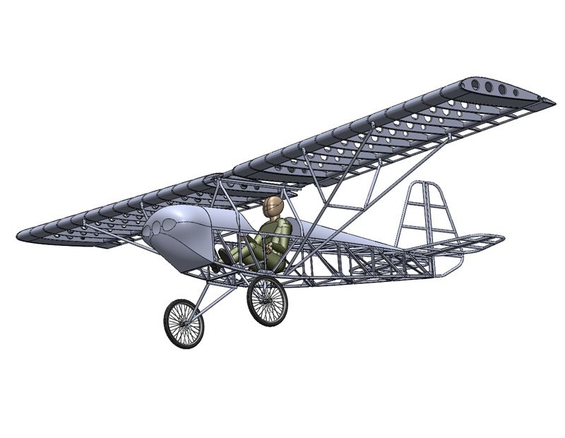

Texas Parasol вопросы по проекту.
Texas Parasol
строю Texas Parasol
Большое спасибо, Владимир Павлович! Читаю Ваши комментарии, и на душе становится спокойнее. Есть еще важный вопрос. По всей видимости, самолет будет весить немного больше прототипа. Хотя я использовал профиль P-2 13%, который несколько толще родного, посадочная скорость явно увеличится. Стоит ли из элеронов сделать флапероны? Я тут в мозгу прикинул очень простую механику привода. Если в этом есть смысл - я нарисую.
                                С Уважением, Константин.
Посадочная скорость у Вас увеличится пропорционально квадратному корню увеличения посадочного веса - считайте сами.РII-13 очень достойный профиль и его несущие свойства равно как и срывные характеристики вполне адекватны поставленным задачам и выбранной конструкции.
На самом деле смысл в посадочной механизации для подобных типоразмеров самолетов состоит совершенно не в снижении и без того малой посадочной скорости,а в снижении аэродинамического качества самолета при заходе на посадку,что позволяет осуществлять более крутую глиссаду.Это дает возможность как посадки на более ограниченную площадку с препятствиями в ее створе,так и уменьшение воздушного участка выдерживания и сокращения пробега;от себя добавлю еще,что крутой заход позволяет видеть полосу в лучшем ракурсе,определять ее границы и возможные препятствия.
Однако флапероны озвученной задачи не выполняют т.к.снижают качество в очень небольшой степени из-за невозможности их отклонения вниз на угол более 18 градусов:при бОльшем отклонении остается очень небольшой диапазон отклонения флаперонов по каналу крена.Поэтому в соответствующих случаях лучше применять раздельные закрылки и элероны,что на этом самолете вряд ли целесообразно.

Лично я не собираюсь летать с пятачков. Выполнять же вынужденную посадку с вырубленным мотором и выпущенными закрылками - ИМХО самоубийство. Раз уж флапероны не дадут в моем случае особых плюсов - то и не вижу смысла городить лишнее.
Bulat.
Член команды
Не стоит, никчему. По опыту эксплуатации А-20СХ, скажу что данное улучшение даже вредно. Посадочая скорость и так меньше 100 км вдвое, а вот управляемость по крену при выпущенных флапперонах становится никудышная.

Вопрос!
У прототипа подкосы крыла установлены параллельно.  Мне кааца, что при такой компоновке  вход и выход из кабины буит не очень удобен, особенно если придется поспешно катапультироваться…  :eek:  Запутаешься, понимаешь, в подкосах да кабаносах  и поминай как звали…  :(  Если же по моему недалекому разумению установить V-образные подкосы крыла, как, например, на скриншоте, то удобства явные и дизайн получается симпатичнее… Но чем это может быть чревато?  Самолет явно не пилотажный и совершать головокружительные эволюции я не собираюсь… Ваше мнение, господа?
Lapshin
Dubdubom сказал(а):
Вопрос!
Мое мнение - в этом самолете моей конструкции

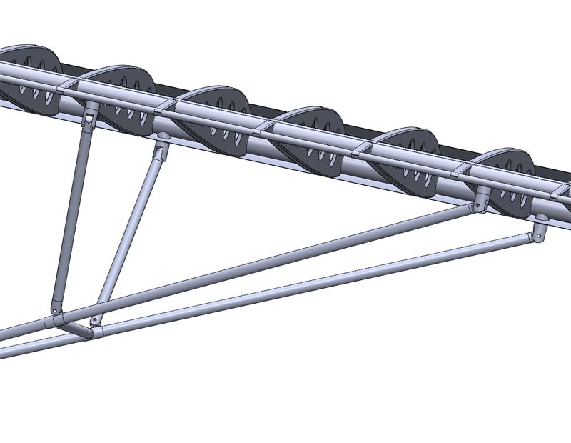

Нарисовал подкосы, но что-то, ни как не придумаю узел крепления к фюзеляжу...   :-? Крепление к лонжеронам через шарниры, а крепление перекладин и стоек на хомутах.
Koserog1
Нарисовал раскосы, но что-то, ни как не придумаю узел крепления к фюзеляжу...   :-? Крепление к лонжеронам через шарниры, а крепление перекладин и стоек на хомутах.
А какие проблемы-то?Берем толстый лист,загибаем его на угол подхода подкосов,да и привинчиваем/приклепываем к нижней панели ф-жа;я бы еще наверняка объединил его с узлом навески стойуи шасси - упрвень нагрузок примерно одинаков,а идут всегда с противоположные стороны.Сейчас точка подхода подкосов выбрана неверно т.к.в этом месте нету даже перекладины и огромные силы от подкосов просто выломают нижние лонжероны фермы,все элементы которой,напомню,должны работать лишь на растяжение-сжатие.Крепление подкосов к л-нам крыла также не выдерживает никакой критики т.к.эти узлы создают сильный местный изгиб труб.Лучше так же взять толстый лист,согнуть его так.чтобы он весь прилегал к трубе и отошнуть от него язычок,за который и крепится подкос.

Ага....,  значит нужно будет удлинять ось рычага шасси... Не хочется  перемещать точку контакта подкосов с фюзеляжем.... Буду завтра мудрить  :) ....

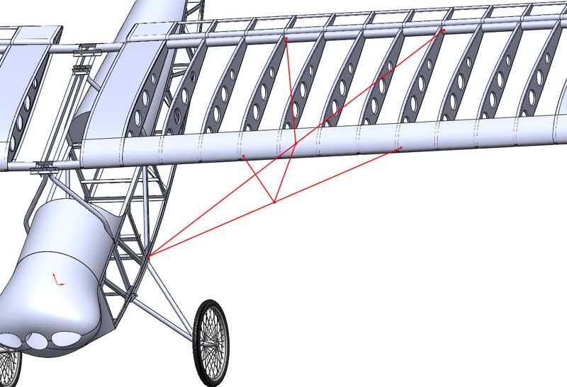

Владимир Павлович! Если не сложно, посмотрите, пожалуйста, сборку в формате eDrawings, для выявления визуально-очевидных изъянов конструкции...
Вот ссылка на файл:

у вас на картинке 35_004 подкосы приходят в середину "голизонтальной" трубы фюзеляжа, что не есть правильно. Правильней свести  в точку где сходятся пять труб и приходит задняя труба шасси (рис 1_115). Другой вариант, это перенести к заднему "шпангоуту", в точку куда приходит вертикальная стойка за спиной пилота.
Я собирался, по ходу темы, в точку контакта подкосов и фузеля установить дополнительную стойку. Кстати, на этой картинке трубы подкосов никуда и не приходят еще... Выше я написал, что не могу покаместь придумать узел крепления подкосов к фюзеляжу....  :)  и труб в конструкции фюзеляжа нету....  ;) есть уголки... Ну и хотелось бы очень сохранить равносторонний треугольник из-за дезигнерских сооброжений и не только...  ;)

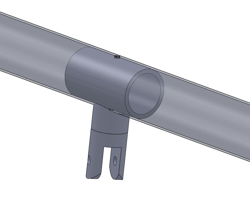

То есть такая схема не прокатит? Лучше сделать наружную пластину и несколько заклепок и от нее отогнуть язычок? Я думал, что труба, вставленная внутрь трубчатого лонжерона, распределит нагрузку от точки крепления шарнирного кронштейна.... И опять же, ИМХО с эстетической стороны вопроса будет симпатишнее...   :-?Извиняюсь, что не смог изначально детализировать сборку для удобоваримого восприятия.  Болт рисовать не стал  :)
