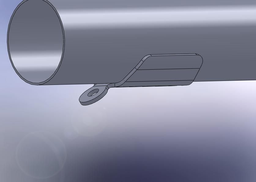

Вот посмотрите на вариант правильного узла навески подкоса.Само собой,никакого масштаба здесь нет,да и быть не может т.к.исходные данные отстуствуют.Форма приклепываемой площадки выбрана такой,чтобы вектор силы,проходящей через подкос,шел через центр поверхности этой площадки - тогда заклепки будут нагружены наиболее равномерно.Предвосхищая вопросы о работе заклепок на отрыв,замечу,что этот параметр всегда присутствует в прочностных характеристиках заклепок и вполне может быть использован;надежность гарантируется также достаточным количеством заклепок и правильностью их распределения,чтобы избежать цепного разрушения заклепок.

...Предвосхищая вопросы о работе заклепок на отрыв,замечу,что этот параметр всегда присутствует в прочностных характеристиках заклепок и вполне может быть использован;надежность гарантируется также достаточным количеством заклепок и правильностью их распределения,чтобы избежать цепного разрушения заклепок.
А как насчёт большого количества отверстий в теле дюралевой трубы  и, соответственно, концентраторов? Наверное, если клепать- так уж лучше ближе к нейтральной линии балки? :IMHO
А на "дельта" крыльях этот узел выполнен в виде вертикального болта диаметром 10мм через трубу-лонжерон, работающего на срез. Там, правда, растяжки прямые и обратные- но смысл тот же...

А как насчёт большого количества отверстий в теле дюралевой трубы  и, соответственно, концентраторов?  :IMHO
Вы хотите поспорить?Так для начала и ответьте на собственный вопрос о степени ослабления сечения трубы отверстиями или усиления сечения этим самым кронштейном.
Я кажется нарисовал как лучше.
Lapshin
Смысла спорить не вижу... Высказал своё мнение и привёл пример из жизни...
А со стороны выглядит именно как попытка аргументированно поспорить.Если ошибся,то дополню,что действительно,рассмотрев сечение трубы,ослабленное двумя отверстиями под заклепки,не следует забывать,что с другой стороны труба усилена кронштейном как заплаткой.Под кронштейном в принципе можно было бы даже сделать довольно большой вырез,а вся нагрузка через заклепки передалась бы на кронштейн и,пройдя вырез,обратно.Собственно,примерно так и происходит перестыковка на буже например.

Если для восприятия нагрузки, передаваемой на подкос (для моего самолёта mвзл=285кг Nр2,8-3 т ) хватит двух заклёпок- то Вы, пожалуй, правы. Только я с такими заклёпками пока не сталкивался, хотя, как говориться:век живи-век учись... :) Аргументированно смогу говорить только о своём аппарате- есть определённые данные. А в данном случае большинство умозрительных заключений :(
Lapshin
Вам следовало бы внимательнее отнестись к рекомендациям профессионала - если бы имелось в виду две заклепки,то,очевидно это как-то следовало из текста.Так как ничего подобного не подразумевалось,придется разжевать мельче.Если бы я приклепал к трубе накладку вдоль размаха тремя заклепочными швами - вопросов никаких,наверное и не возникло бы:очевидно,что эта накладка создает дополнительное сечение и увеличивает момент инерции и момент сопротивления сечения;так как заклепки среднего заклепочного шва смещены относительно крайних швов на полшага,поперечный разрез в любом месте может перерезать одновременно лишь две заклепки,будь их хоть миллион.
Теперь остается лишь сделать над собой маленькое усилие и представить себе,что нарисованный мною кронштейн и является как развышеописанной накладкой - только длина ее обусловлена потребным количеством заклепок для восприятия силы от подкоса.
Теперь,надеюсь,ясность достигнута - боюсь,что ЕЩЕ ДОСТУПНЕЕ изложить мне будет непросто.

Правда, я так и не понял: чем миллион заклёпок лучше одного вертикального болта? :-?
А к Вашим постам, поверьте, я отношусь очень внимательно... :~)
Koserog1
Оценка - два.Что могу сказать - учите буквари тогда.Последняя попытка - у одного болта окажется очень высокое напряжение по смятию (если этот термин что-то говорит - впрочем как и термин "напряжение").

Не стоит вести разговор о напряжениях не имея цифр. На вскидку могу привести несколько примеров ЛА, в которых реализован данный узел на одном болте! Кстати о букварях... сейчас повторно штудирую С.Н.Кан, И.А.Свердлов...Если это Вам о чём то говорит :)
У миллиона заклепок площадь итоговая получается большая. У одного болта - значительно меньше. Это как сравнить на лыжах или на коньках по сугробам :)
Я всегда считал, что площадь должна быть достаточная... А напряжение смятия уменьшается увеличением площади контакта через установку в отверстии ст. трубки большего диаметра чем болт. При Dболта 10мм, Dтрубки -15мм.
