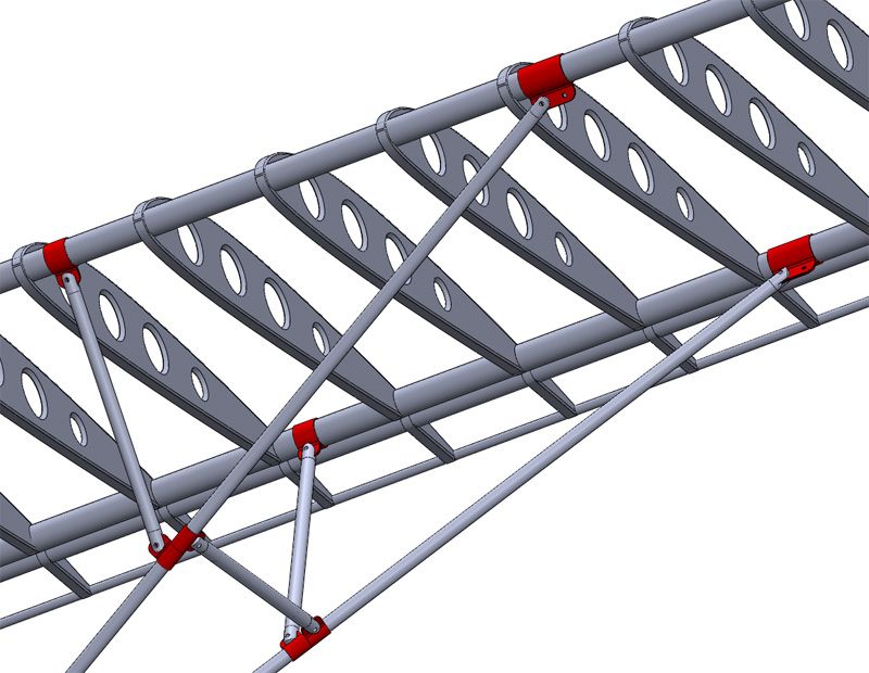

Владимир Павлович! Если не сложно, посмотрите, пожалуйста, сборку в формате eDrawings, для выявления визуально-очевидных изъянов конструкции...
Вот ссылка на файл:
Мне несложно - но это идет несколько вразрез с моим принципом:я могу сколь угодно долго разговаривать на интересные мне темы совершенно безвозмездно,но осевую линию провожу за деньги.
В данном случае это следует понимать так:пока я могу давать советы или не давать их совершенно свободно,а Ваша просьба накладывает определенные обязательства,к выполнению которых отношусь всегда исключительно щепетильно.
Поэтому не обещаю - может быть и смогу сделать детальный анализ элементов конструкции по модели,а может быть и нет:на самом деле полный анализ довольно объемен,особенно с рекомендациями по исправлению каждого замечания;критику же в общем виде я и так выдаю по возможности.
Lapshin

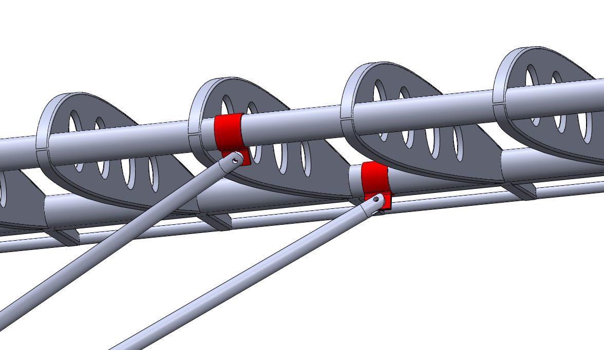

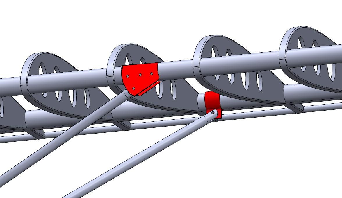

То есть такая схема не прокатит? Лучше сделать наружную пластину и несколько заклепок и от нее отогнуть язычок? Я думал, что труба, вставленная внутрь трубчатого лонжерона, распределит нагрузку от точки крепления шарнирного кронштейна.... И опять же, ИМХО с эстетической стороны вопроса будет симпатишнее...   Извиняюсь, что не смог изначально детализировать сборку для удобоваримого восприятия.  Болт рисовать не стал
Вы только представьте себе,что на ненарисованный болт действует вбок пара тонн силы,которые свернут узел как головку у цыпленка,выдернув с корнями болтик,которым узел привернут к бужу в трубе.

Я представил  Болт, который проходит насквозь трубы лонжерона и бужа, и распределяет нагрузки на лонжерон путем притяжения одного к другому... Опять же, почему бы не приклепать буж, а он и так будет прихвачен теми же нервюрами по краям..
Так же я заметил отсутствие возможности боковых ( режущих нагрузок)  в пару тонн на 4 ре шарнира подкосов и стоек крыла в точках крепления к лонжерону. Возможно я не прав...  :-?

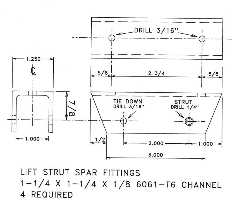

В родном исполнении вот такой швеллерочек держит подкос у лонжерона....

Вообще то нарисованный узел достаточно сложноват  :-/. Дорогие токарно фрезерные работы. Только за это одно уже есть смысл его заменить :)
А вообще существует правило, что не стоит делать дырочки там, где проходит максимальная нагрузка  ;). Если очень хочется просверлить трубу, то горизонтально  ;D. Т.е. там, где нет сжимающе-растягивающих усилий.
Согнутая П- образная пластина с горизонтальным болтом в трубе и под концевик подкоса будет просто(дешевле) и надежнее. ИМХО

На парасоле в оригинале подкосы сделаны параллельными и расчалены крест-накрест двумя наружными расчалками. Именно эти расчалки и воспринимают продольные силы из-за которых здесь такой большой сыр-бор был. "Лесенка" крыла в продольном направлении имеет очень маленькую жесткость, почти никакую, несмотря на зашивку 2х концевых секций. Концевые зашивки служат для удержания торцевых нервюр от прогиба из-за натяжения обшивки (это из тех. описания парасоля). Если бы не диагональные расчалки между подкосами крыла, этим зашивкам пришлось бы брать продольные силы на себя, вместе с мягкой обшивкой крыла.
Поменяв подкос на V-образный, вы лишаете его возможности работать в 2х плоскостях одновременно, т.е. он уже не воспринимает продольные силы. Тут как раз либо следует применять внутренние диагональные элементы в крыле, либо рассчитывать на концевые зашивки и мягкую обшивку.

А почему не разместить этот растяжечный крест внутри крыла, вместо расчаливания подкосов? Чтобы не морочиться с протыканием нервюр?
По мне, так проще разместить хотя бы одну трубку-подкос внутри, и никаких растяжек-подтяжек. Трубка может быть небольшого диаметра, работать на растяжение. Если и будут сомнения по сжатию, то можно опереть хомутом на одну из нервюр.
Что касается подкосного узла, то мой коллега как-то предложил идею опираться подкосом на горизонтальный болт в лонжероне, расположенный вдоль полета. т.е. подвести проушину подкоса к болту внутри объема крыла. Эксцентриситет при этом невелик, почти чистый срез. Никакого дополнительного изгибающего момента. Для компенсации сильной неравномерности работы стенок лонжерона с бужом мне оставалось только предположить, что болт мог быть ступенчатым: большого диаметра у головки и малого - у резьбы. Да, чуть не забыл: при этом на лонжероне появляется крутящий момент, но как раз его труба держит лучше всего, да и он может быть компенсирован тут же распоркой или силовой нервюрой. Что скажете? Болт, гайка, проушина подкоса - никаких лишних деталей. Сразу признаюсь: я - не рискнул, не люблю концентрированных нагрузок без ресурсных или эксплуатационных испытаний.

А если сделать крепеж подкосов к лонжеронам на хомутах, а чтоб они не съезжали приклепать с анфаза и тыла к бужам?

А зачем хомуты-то? Может проще сделать огибающие узлы так :
Texas Parasol
строю Texas Parasol
Мне хомут больше по душе... Как-то плотнее, надежнее и окуратнее соединение  выглядит  :-?
Texas Parasol
строю Texas Parasol
 Ну тогда интересно, как Вы его затягивать на трубе будете?  Впрочем предлагаю нас рассудить В.П.  ;)
В смысле затягивать? Я их, хомуты-то, приклепаю к бужам через трубы, чтоб не съехали...
