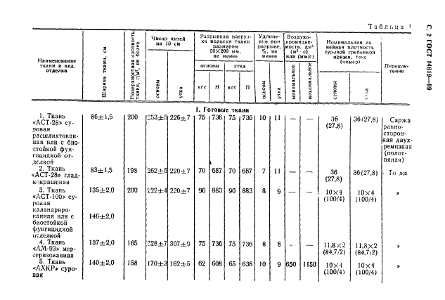

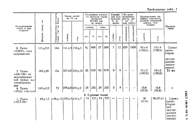

Ткань для обшивки.
Для сравнения данные по х.б. авиа тканям и парусному лавсану.
[/img]  Если кого интересует, могу выложить весь ГОСТ 14619-69

Спасибо за таблицы!
Если сравнивать разрывное усилие Oxford 300D и АСТ-100
для примера,то они не сильно отличаются друг от друга.
Так что данный вид тканей( Oxford не менее 300D), плотностью не менее 168гр\м2 всё же наверно можно использовать для обтяжки.
У кого ещё какие мнения будут по данной ткани,пишите
будет интересно прочитать.
Вот ещё один сайт нашел с описанием оксфорда.
http://www.autotex19.ru/tent.php (не реклама)
К сожалению  не всё так однозначно. Не смотря на то, Oxford 300D прочнее АСТ-100 по основе в 1,6 раза и по утку равно прочен, нагружение обшивки приклеенной к каркасу и натянутой отличаются. Парусный лавсан(применяемый на подобных обшивках) прочнее  Oxford 300D в 1,7 по основе и в 1,1 по утку. Свои соображения об усилении обшивки при применении  Oxford 300D выскажу позже.
Так что данный вид тканей( Oxford не менее 300D), плотностью не менее 168грм2 всё же наверно можно использовать для обтяжки.

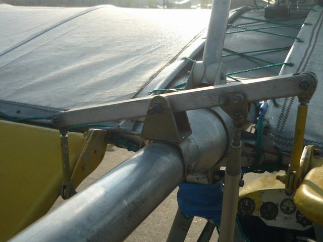

Про заднюю кромку обшивки я честно сказать не понял, но вклеивать в ткань какие либо усиления я бы не советовал. Обычно обшивку крыла делают в виде мешка со вшитыми латкарманами  и натягивают по размаху у корня крыла. Хочу обратить Ваше внимание на натяжение обшивки у "Птеродактеля". Натяжение на обшивку передаётся через трубы вставленные в карманы, люверсы нагрузку не несут. Такую конструкцию я считаю рациональной, хотя она и создаст некоторые неудобства при сборке и эксплуатации. Есть ещё несколько моментов на которые следует обратить внимание, но о них позже.
    41,4 КБ · Просмотры: 375
Единственное неудобство при сборке крыльев "Птеродактеля"(а у меня он был без названия)-это вставлять шнурок сверху и снизу для стагивания обшивки между консолями
Я всё таки думаю, что натягивать обшивку удобнее на земле и собранное крыло ставить на ЛА, кроме того если есть возможность перевозить или хранить ЛА с отстыкованными крыльями, проще и быстрее будет поставить крыло с уже натянутой обшивкой. В других вариантах, когда есть возможность хранения без разборки либо нет возможности перевозки с отстыкованными крыльями(без полной разборки) Ваш вариант предпочтительнее. Для себя я думаю применить Ваш вариант, правда с некоторыми изменениями.
