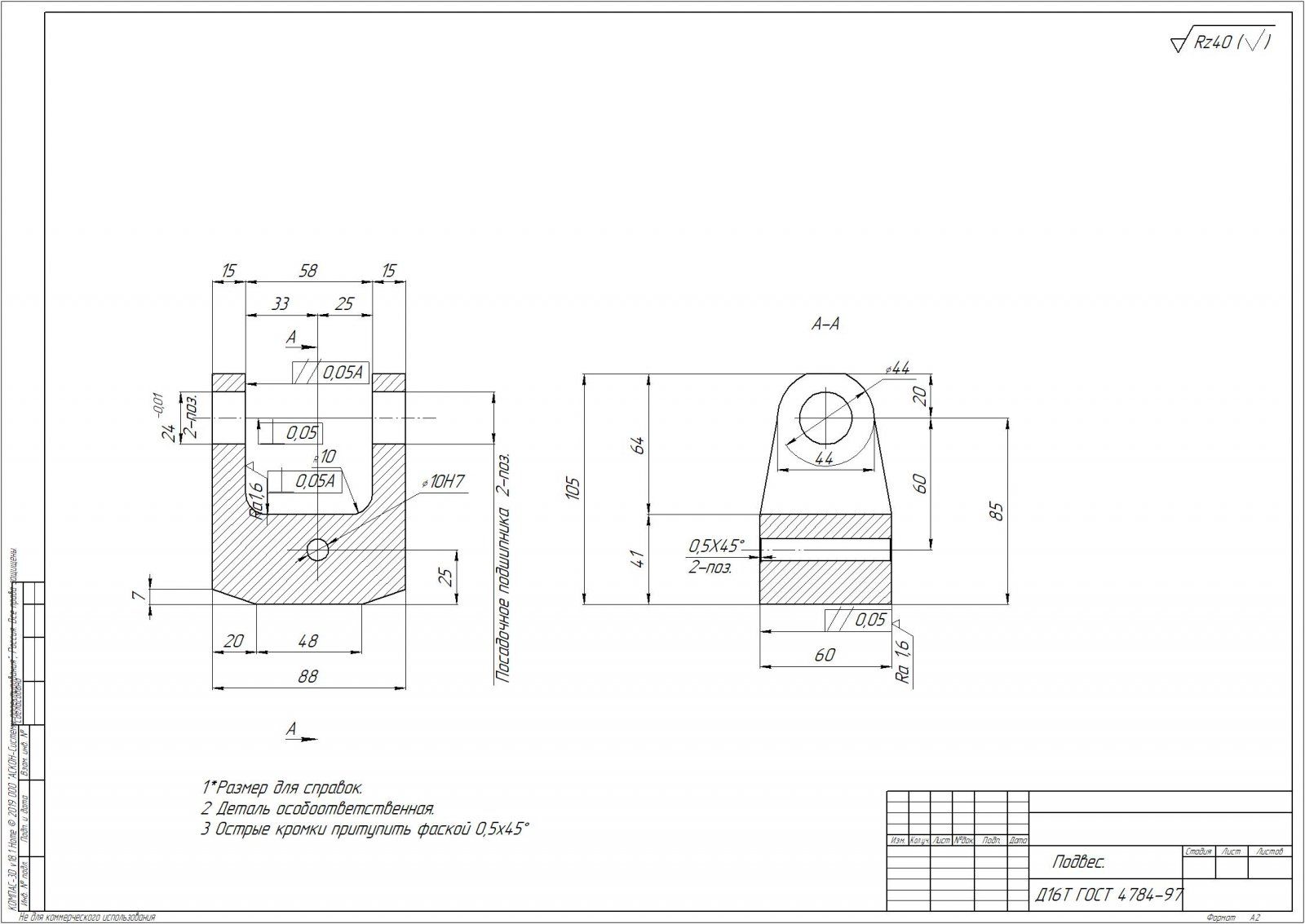

Добрый день! Мне нужно изготопить вот такие хомуты-держатели из Д16т. чертеж прилагаю.

Здравствуйте. Нужно изготоаить деталь из Д16Т. Есть чертеж в Солидвоксе, могу перевезти в Автокад.
Смошите его прочитать? Если да , вышлю. Интересует цена и сроки.
