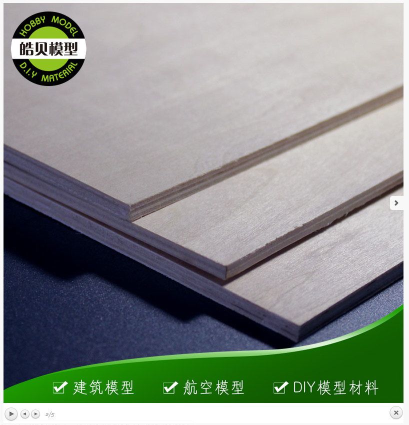

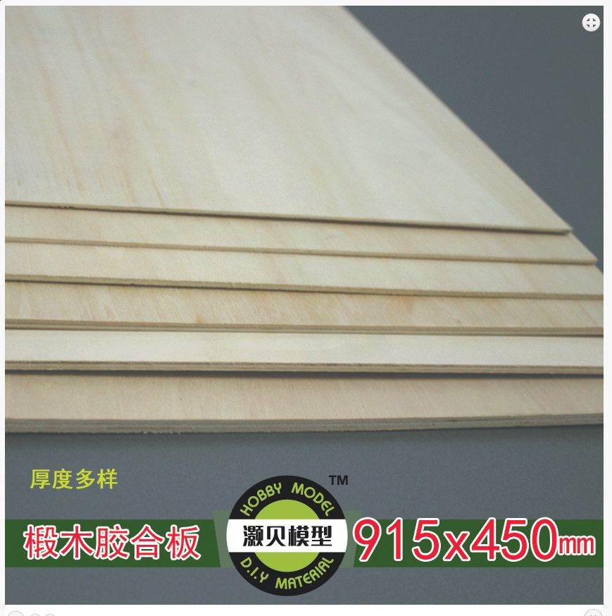

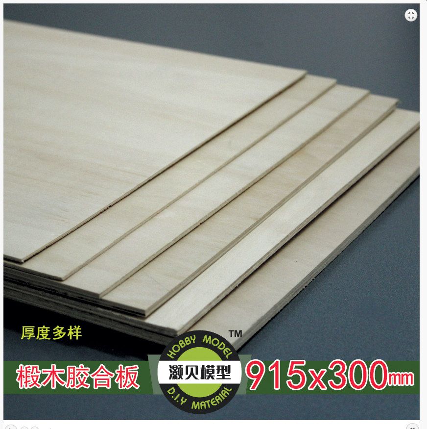

Продается она 2 мм и 1,5 мм толщиной и НЕУЖЕЛИ она хуже нашей строительной и вообще не на что не годная?!?!?
В Китае она продается как липовая фанера для моделистов.
http://kupinatao.com/pages/item_detail.aspx?itemid=IoI2Tdb/GqSzwrJGn6JYSg==&nick=tb3714281989

Прекрасный материал, жаль  , что  раньше  о нём  не  знал, спасибо  за  наводку. 😉
Лобик  однозначно  можно, на  лонжерон  я  посоветовал  бы  все  же  березовую  фанеру  БС-1  под  углом  45  гр.  относительно  друг друга.  Удельный  вес  очень  неплохой.
