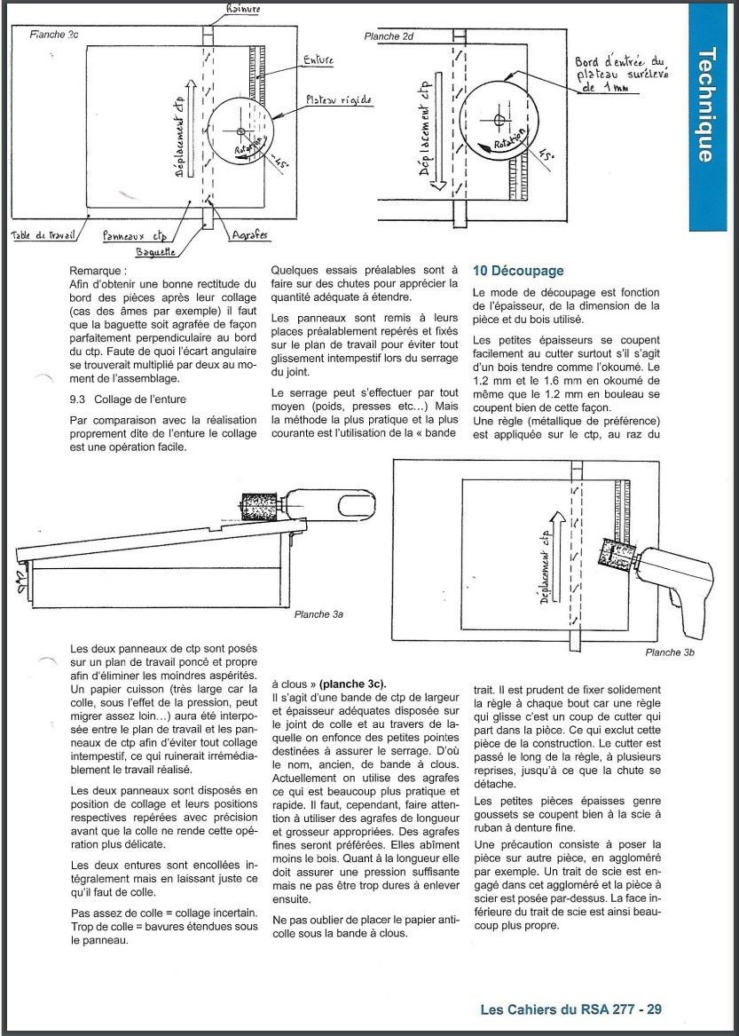

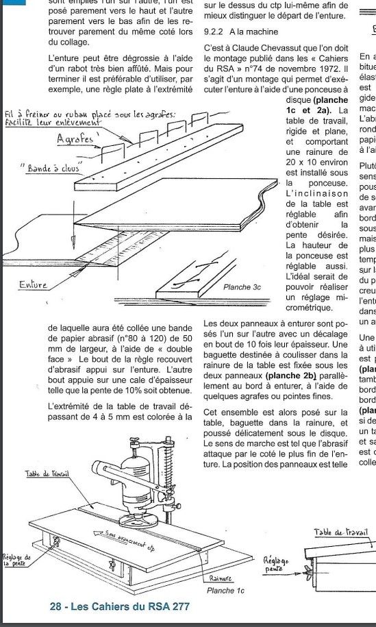

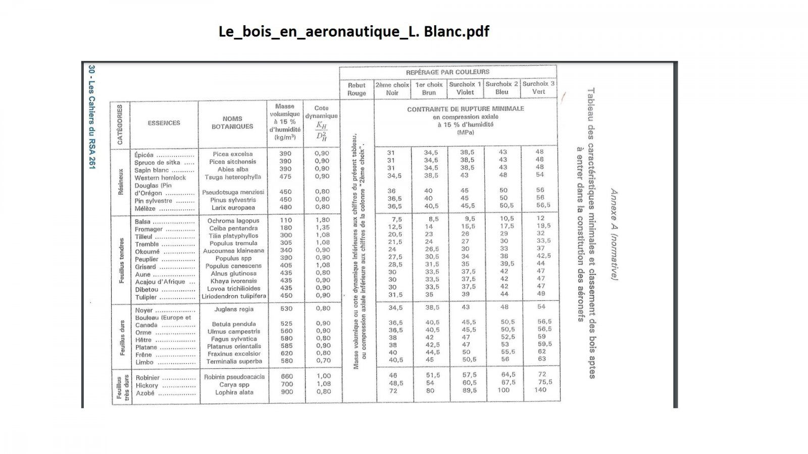

Доброе время суток.
У меня есть небольшая статья на Французском со сравнением фанеры Okoumé и Березовой. можно перевести через переводчик.
Суда не получается выложить, пишет что большой файл.
Если вам ещё нужна эта информация, то пришлите мне в личку свой электронный адрес, чтобы я смог вам его выслать.
