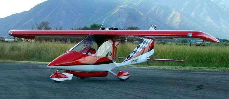

очень интересный самолет. для любителей бекасов. полный комплект чертежей в свободном доступе, ссылка ниже. качайте. правда не одним файлом, а по одному, полный комплект 15mb

Там не полный комплект чертежей, а только сборочные чертежи для сборки кита.
А что за приблуда у него под брюхом, сводящая клиренс практически на нет, особенно при посадке? :-?

  На самом деле это конечно совсем не Бекас, хотя тоже выполнен по схеме Дон Кихота Яновского. (более ранних типов этой схемы я не припомнил сходу)
  По конструктиву фюзеляжа подобные решения применяются на фирме Рэнс и нашими коллегами слашниками из Прибалтики.
  Самолётик конечно интересен как попытка создания малобюджетного круизера в категории СЛА.
  Комплект эскизов конечно не полный, но вполне позволяет понять конструктив и при наличии определённого уровня квалификации построить подобный самолётик.
Багажник какой то не правильный - открывается на поток , в случаи не произвольного открытия в воздухе мало не покажется !
