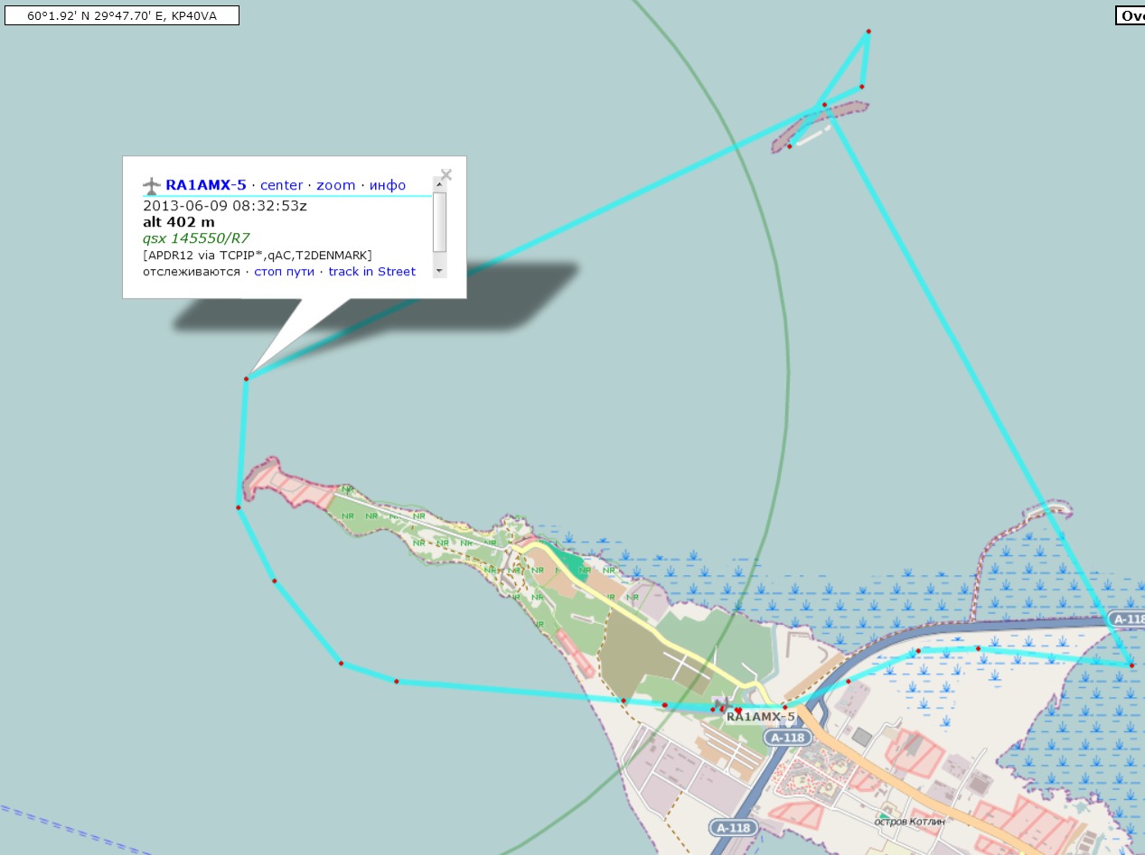

Возник вопрос - возможно ли построение изолированной сети APRS? Задача организовать мониторинг 7-8 летательных аппаратов в районе аэродрома, с отображением местоположения на карте.
Привет. Отвечу даже больше - не только можно, но и нужно. И с проблемой передач пакетов быстрых НИКАКИХ.
Для правильной работы сети нужно правильно ее настроить и использовать соответствующую аппаратуру. Можете описаться мне в ЛС - можем более подробно обсудить схему работы.
В Московской области свой игейт то зачем человеку ставить ?
Там достаточное количество гейтов и дигипитеров.
К примеру у меня один из дигипитеров в ЛО работал с ВС до Твери (!)
Считаю, что APRS нужно использовать на ВС АОН, СЛА. Многим не по карману профессиональные системы - и APRS в данном случае выход из проблемы.
Далее, насчет официализации - зачем делать закрытую? Нет никакой необходимости пиратить или прятаться 🙂 Легализация поможет и бесплатная легализация 🙂 Да и в нашем радиохобби много полезного можно почерпнуть для покорителей Неба.
В общем коллеги, с удовольствием отвечу на вопросы , а так же с удовольствием разработаю сети APRS для ваших аэродромов и объясню про легализацию -  т.к. она бесплатная и международная лицензия CEPT даст вам больше возможностей. :IMHO

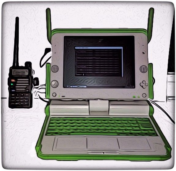

Вот примерный расчет сколько будет стоить самодельный iGate  http://www.vansairforce.com/community/showthread.php?p=816641#post816641
a 2-meter receiver (eBay has several hand held HAM radios for $50-75)
a permanent antenna (a new copper j-pole is about $45)
antenna feed cable (50ft of coax with connectors is about $25)
a computer (an OLPC XO is about $50-$75 on eBay, a Raspberry PI setup can be put together for about the same)
an audio cable and probably a data cable or two (likely less than $10)
misc mounting hardware will be another $10-$20
The total $190-$250 but $225 is likely the mean cost.

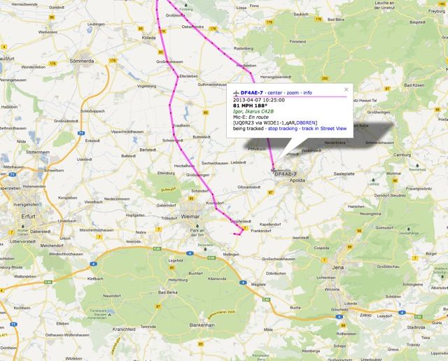

Случайно нашёл эту старую страницу по своему позывному 🙂 Как много воды с тех пор утекло! И какой большой прогресс в АПРС был с тех пор у меня! Я уже пару лет летаю только с 2м АПРС трекером DF4AE-7 и сам содержу дома постоянно работающий Игейт DF4AE-11. Выяснилось, что в Европе этого вполне достаточно, чтобы быть всё время видимым на aprs.fi. Однако, в Украине есть в 2м АПРС сети большие дыры. Я сначала пытался ставить там Игейт, потом оставил эту затею и переписал программу трекера на 300 бод с целью использовать на КВ. Сделал трекер сначала на 20 м КВ диапазон (DF4AE-14), но там в Европе всего пара игейтов. Тогда сделал трекер на 30м КВ диапазон (DF4AE-10)  и поимел с ним требуемое - глобальный трекер. Поскольку в моём Ульфе деревянное крыло, то провода к БАНО используются у меня как почти полноразмерный диполь на 30м диапазон. Трансформатор на кольце развязывает постоянный и ВЧ токи, потом стоят пара удлинняющих катушек и балун на "бинокле". Трекер даёт 10 Вт и уже доставал "с орбиты" до Австралии, т. е. покрытие действительно глобальное. Но я на этом не остановился и сделал два выделенных приёмника на 20м и на 30м для игейт DF4AE-11 и теперь он принимает пакеты на УКВ и 2 диапазонах КВ круглосуточно 7 дней в неделю. Прошивка КВ трекера и описание выложил на страничке DF4AE: http://df4ae.darc.de/equipment.html Одна просьба пользователям: не полениться получить всё-таки радиолюбительский позывной. Это совсем несложно и кто научился правильно летать - сможет легко научитиься и правильно работать в эфире.
