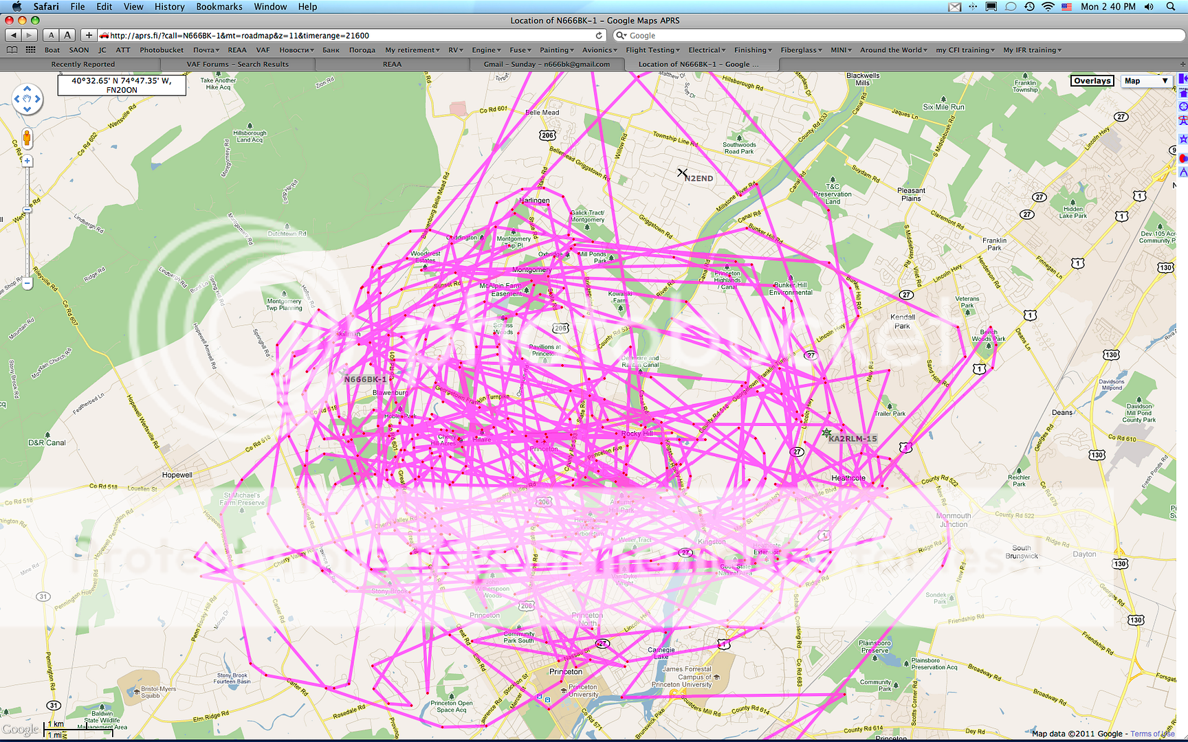

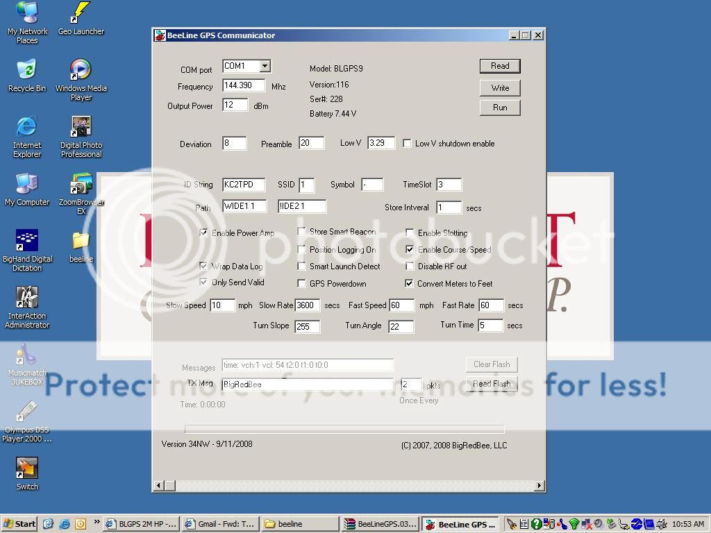

Не прошло и года как система установлена и работает. Правда пока на автомобиле, но через два года будет "маячить" на моем RV. Буду играться с установками, пока еще не разобрался с оптимальными настройками для наземного базирования.  В настоящее время пробую такие установки

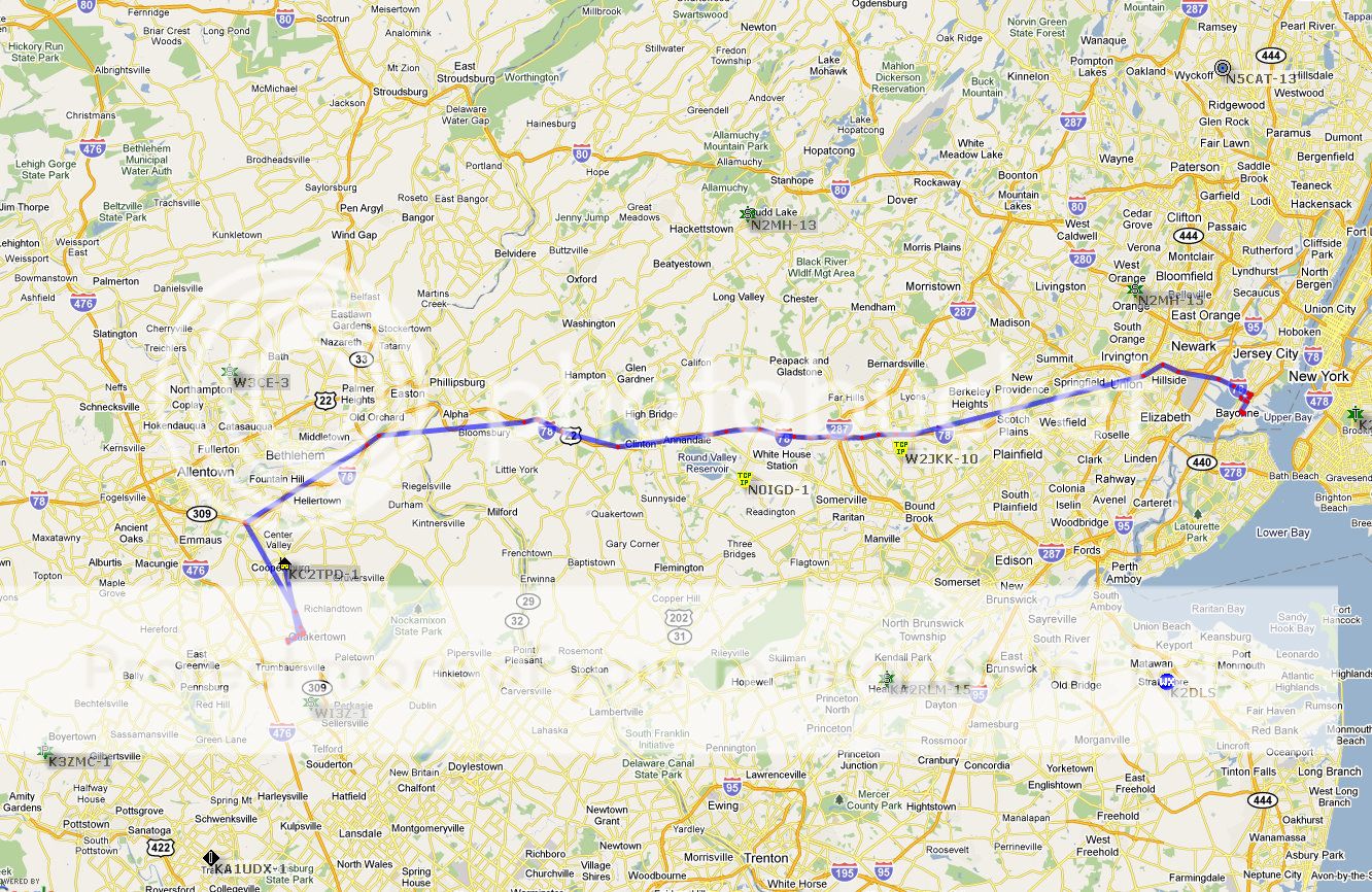

Съездил в гористый район Пенсильвании пару дней назад, где очень мало репитеров и всего пара iGates и остался очень доволен трэком

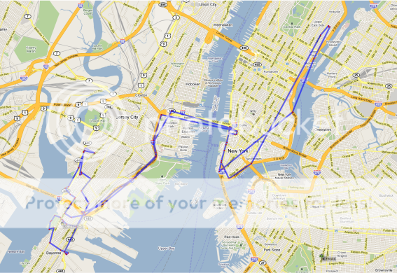

Позавчера поехал на работу и решил проверить работу девайса в Метрополисе. Как ни странно около 20 процентов пакетов были приняты и переданы в интернет.  Вождение конечно по городу нормальным не назовешь, да и небоскребы закрывают путь радиоволнам, но в принципе получилась вот такая картина
В-общем трэкером я доволен. Думаю что тема себя исчерпала. Знающие люди говорят что сразу после взлета и набора пару тысяч футов мои сигналы смогут принять в Огайо, микропередатчик имеет 6 Ватт что более чем достаточно.

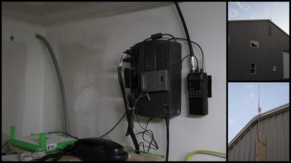

Вот еще один волонтер установил порт засылки сигналов в интернет.   Все детали включая стоимость запчастей описал здесь
http://thesalmonfarm.org/blog/p/3084
    21,3 КБ · Просмотры: 223

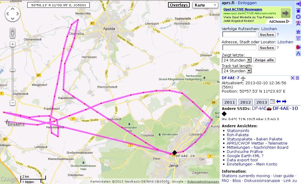

Я тоже радиолюбитель первой категории, уже почти в прошлом. Tiny Trak  спаял лет 8 тому, он работал. В связи с увлечением авиацией сейчас достал его из пыли - работает. Правда, в Йене нет iGate - пришлось поставить свой (DF4AE-10). Уже договорился установить мой iGate на работе, чтобы работал 24/7. Но это чуть позже, а завтра планирую испытать в полете мой Tiny Trak, в 11-12 UTC. Это если позволит толщина снежного покрова. Так что следите за DF4AE-7!
Ссылка (будет наверное работать завтра):
http://aprs.fi/#!mt=roadmap&z=11&call=a%2FDF4AE-7&timerange=86400&tail=86400
http://aprs.fi/#!mt=roadmap&z=11&call=a/DF4AE-7&timerange=86400&tail=86400

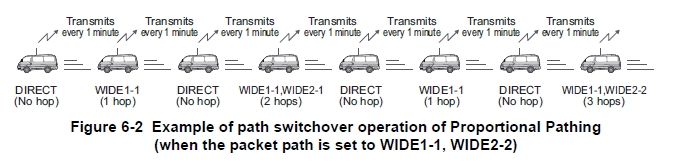

Еще недавно я тоже возмущался помехами в радиоэфире! Нужно учитывать, что APRS занимает всего лишь одну-единственную частоту во всей Европе - 144,800 МГц. И если радиус приема наземной радиостанции исчисляется в лучшем случае десятками километров, то с самолета трекер слышно на сотни. Cеть APRS работает с помощью репитеров, которые дублируют пакеты, которые слышат. Это не связано напрямую с мощностью. Мне случалось проводить связи на расстояние больше 120 км мощностью 6 микроватт (в диапазоне 5,6 ГГц). Однако, если активировать с самолета все репитеры в радиусе 300 км, то они поднимут на частоте такой гам, что больше никто не сможет некоторое время передавать свои пакеты. Если это делать каждые 10 секунд, то можно полностью отключить сеть APRS небольшого европейского государства. К счастью, в пакете, передаваемом трекером, можно запрограммировать указания репитерам, надо ли дублировать пакет, и если да, то сколько раз по цепочке. Я программирую свой TinyTrak по COM-порту сам. Для полетной конфигурации лучше вообще отключить дублирование пакетов репитерами на 144,800, или свести его к минимуму. Однако, в дикой местности таки может понадобиться дублирование пакетов. Что означают команды WIDE n-N маршрута описано здесь:
http://www.kenwood.com/i/products/info/amateur/pdf/TH-D72AE_IDM.pdf
Если коротко, в строке маршрута дублирования лучше ничего не указывать или  указать только WIDE 2-1 или только WIDE 1-1 и не передавать пакеты чаще 60с.
    27,9 КБ · Просмотры: 255
SSID это число после позывного, чтобы с одним позывным можно было использовать несколько трекеров. Например, в машине у меня DF4AE, в самолете DF4AE-7 (кстати, SSID 7 предназначен для ЛА) а  iGate у меня DF4AE-10

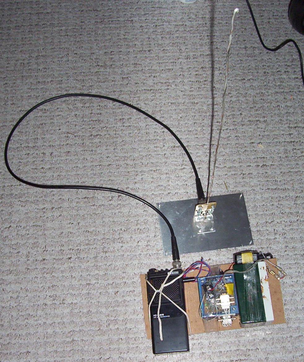

Немножко данных по аппаратуре. Выходная мощность 1 Вт, тем не менее 80% пакетов попали по назначению. Так вот оно в Европе. Если посмотреть, пакеты переданы iGate в радиусе 100 км.  К сожалению, моя допотопная версия TinyTrak не передает высоту: в формате NMEA высота передается в отдельных сообщениях, которые не обрабатываются простенькой схемкой на PIC16F84. Что касается остальных 20% пакетов, они наверняка наложились по времени на чью-то передачу, поскольку приемник к трекеру у меня не подключен. Он бы захлебывался на высоте от разных сигналов.
Так выглядит аппаратура:
    218,6 КБ · Просмотры: 236

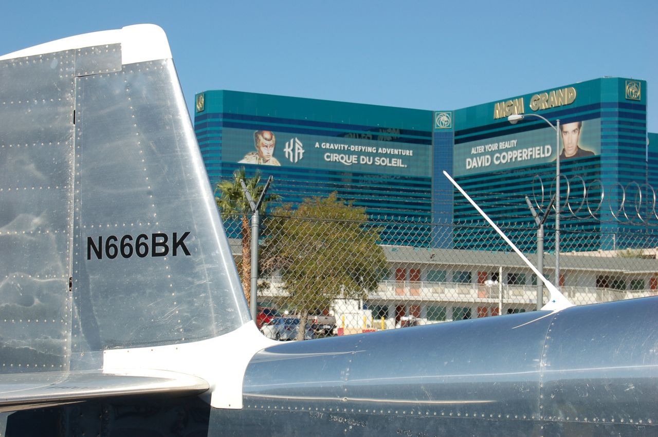

У меня передатчик подключен к этой RAMI антенне на верху. Планировал ее для второй радиостанции, а подключил APRS.  А у вас где находилась антенна? Может те недостающие пакеты так и остались в самолете?  🙂
    166,4 КБ · Просмотры: 234

У меня передатчик подключен к этой RAMI антенне на верху. Планировал ее для второй радиостанции, а подключил APRS.А у вас где находилась антенна? Может те недостающие пакеты так и остались в самолете?

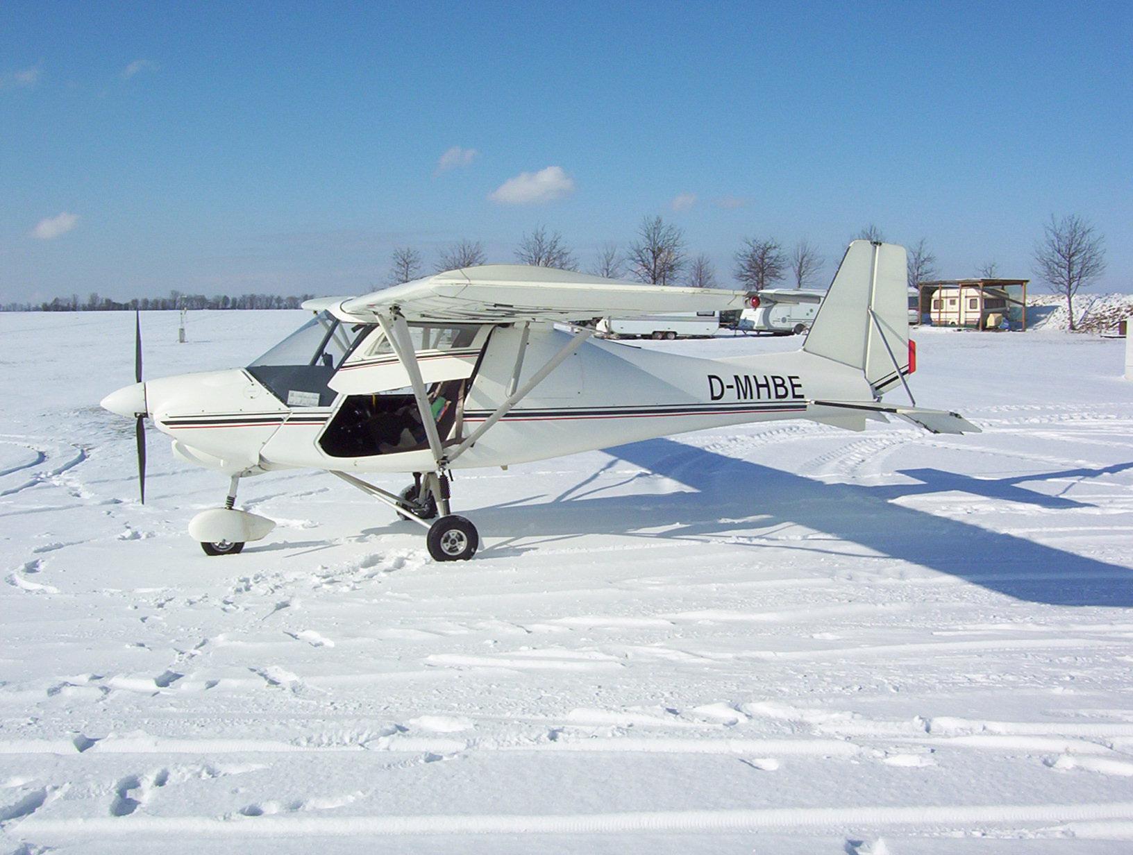

Наверху - это в радоме на киле или на гаргроте? У меня антенна была на месте пассажира, самолет у меня был не такой уж цельнометаллический (см. фото от сегодня). Погодка у нас тоже немножко другая, но очень красиво. После посадки искал в кабине недостающие пакеты, даже под седушку заглядывал - нету.
Второе фото это т. н. бетонка аэродрома Веймар. Только сегодня утром узнал, что снега не слишком много и можно летать.
