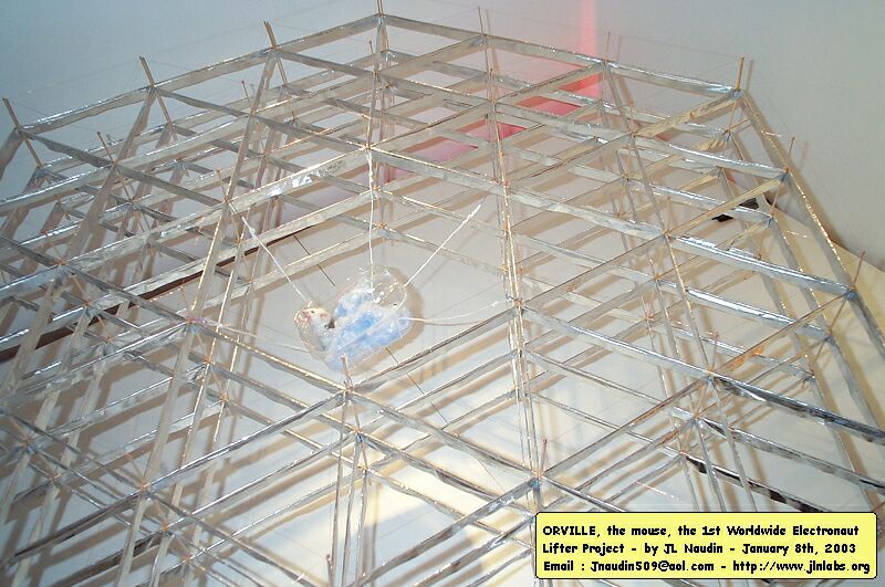

[highlight]Эффект Бифельда-Брауна[/highlight] ПС 250% от веса аппарата-рамки
Не понял что в этом замечательного.
Поставьте на тот квадратолет  источник электрической энергии и преобразователь напряжения в 50 кило Вольт, а потом попробуйте днем с огнем и с большой лупой отыскать подъемную силу.
Сами авторы заявили о рекордных показателях: 1 Ватт затрачивается на создание подъемной силы равной 1 грамму.
Это получается 1 кило Ватт на один килограмм.
Теперь сравним с вертолетом.
Примерно 100 кВт на 500 кг веса.
Это в 5 раз экономичнее, хотя вертолеты не самые бережливые "поедатели" горючего из всего летающего.
Тогда в чем будущее этого  [highlight] эффекта Бифельда-Брауна[/highlight] ????? :-/

С этим эффектом как раз все гладко. Был ролик на котором показали что от чего и как.
Это высокое напряжение ионизирует воздух и ионы по всем правилам физики ускоряются электрическим полем тем самым рождая всем ненавистное отбрасывание чего то с какой то скоростью в каком то направлении. Даже показывали как идет слабый ветерок из под того летадла. А вот когда его накрыли колпаком стеклянным и откачали воздух так тот эффект стал равен нулю.

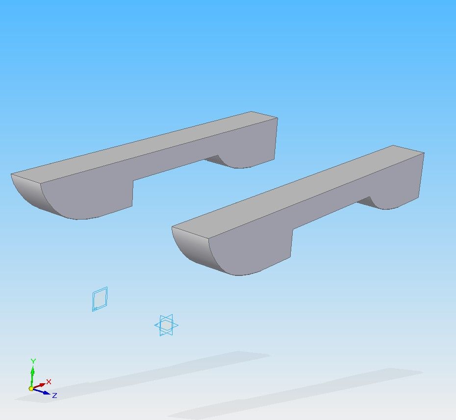

Вы можете что то предложить, или оспорить, только объективно.
Давно в голове крутится вопрос: "почему никто из конструкторов гидроаэропланов не рассматривал в качестве лодки обводы типа различного рода "саней"(Фокс и пр.)?" Т.е. различные катамаранные мотивы. Хотя в старой книге по гидросамолётам попадались схемы обводов весьма к ним близкие. Для Вашего случая как раз то, что требуется, ИМХУ. Т.к. в боковых спонсонах спокойно можно упрятать четырёхопорное, "автомобильное" шасси. Или применить выдвижные гидролыжи/ отклоняемые участки "днища"(модифицируемые обводы) или комбинацию и того и другого.
-мы собираемся до "горьба" не добираться=
Насколько я помню сие возможно лишь в водоизмещающем режиме, а это потребует значительного удлинения(соотношение длины к ширине) корпуса лодки/поплавка для достижения нужной скорости. Что в свою очередь затруднит отрыв из-за возросшей площади смоченной поверхности(сил поверхностного натяжения).

мужичок работавший 40 лет назад в СССР над в эффектом Б-Б говорит для грузоподьемности 100 кг достаточно 10 Квт при скорости потока 10м.\с ,объем  такого аппарата в пределах 10м3... но аппарат Б-Б, как и платформа Гребенникова излучают радиацию... Ну,а для космоса сымый перспективный двигатель... Первый пилот...вес 24гр.

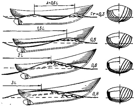

Нет. Именно "водоизмещающем"!
Водоизмещающий режим движения судна это движение соответсвующее числу Фруда до 0,4(судно укладывается в длину поперечной волны). Выше 0,4 - переходный режим(на нём как раз и появляется тот самый горб сопротивления), длина поперечной волны превышает длину судна, носовой "горб" полуволны сдвигается к миделю, кормовая полуволна отрывается, судно получает значительный дифферент на корму. После 1,0 и выше - глиссирование.
           Хорошо, что напомнили, я  не то что бы  забыл, просто не вижу ни где в практике.
А мы еще 30 лет назад их строили, и ставили на дельталет. Взлететь не смогли, мощности не хватило. Потом просто сделали катамаран и плавали под парусом.
