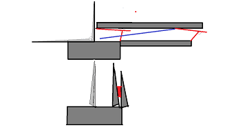

-почему-то Витольд Каспжик \Каспэр\ облюбовал угол скоса 13 град. ?\.
правда,в самолёте КС200 применил 20 град.,но там и модифицированный профиль ВОРТМАНН 05-Х-126...
-и ещё необходимый элемент =треугольное расширение
на задней кромке на концах крыльев \продольный стабилизатор!\
-для начала у нас крылья размахом 12 м.\укоротить проще чем удлиннить...\
-подкос должен помагать при складывании крыльев,поэтому
его желательно крепить к середине шпангоута.
кстати,Сорокодум подсказал мне,чио если подкосы сделать из
сдвоенных трубок=можно добиться значительного уменьшения их сопротивления!\надо изучить это волновое явление\.
ЗЫ=более правильное имья=GHEN-RYK \Геннадий+Хенрик\
В России число 13 в авиастроении не используют, могу переделать на 12.
Треугольник потом добавим.

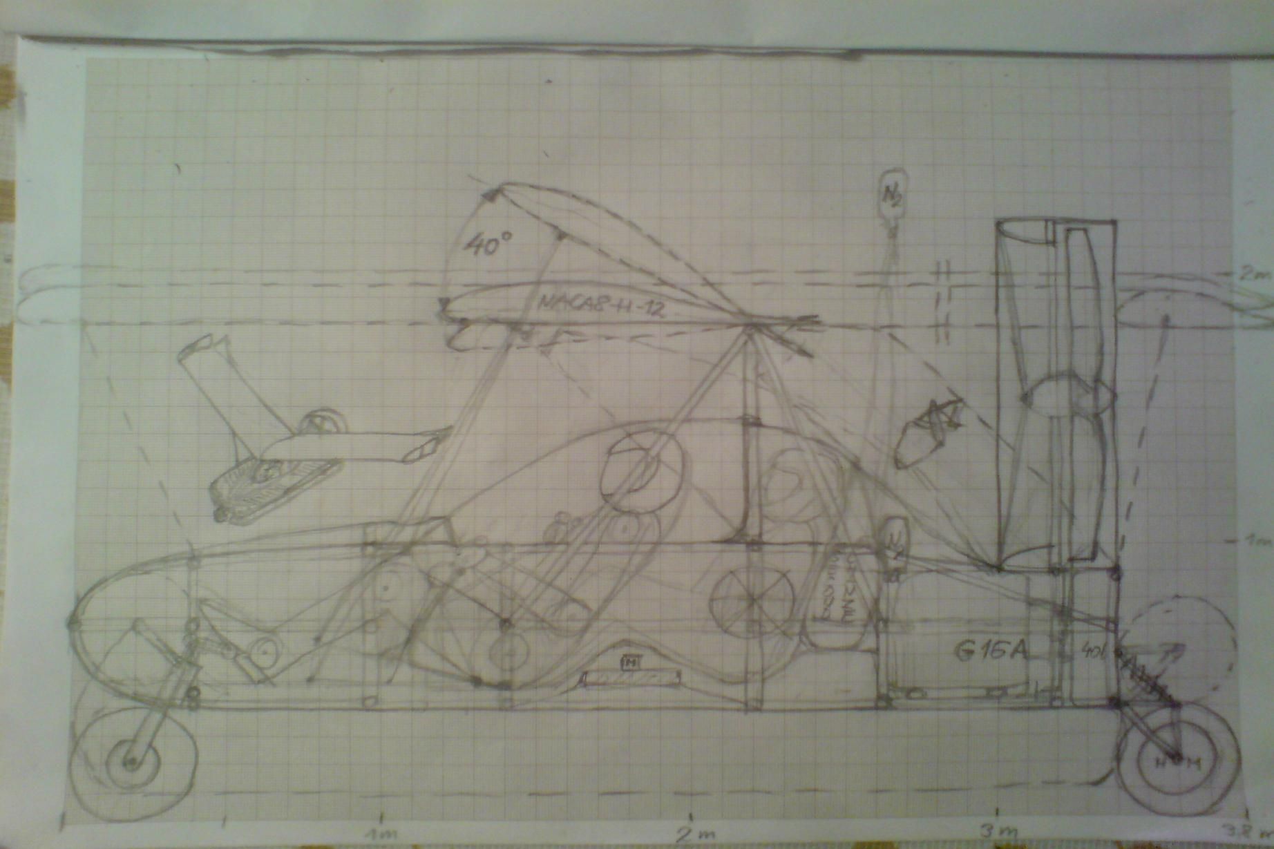

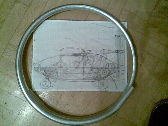

А это что за картинка? новое задание? Вид сверху рисуйте.
-это одна из первичных версий тримфибии=ПАСКУДА...
\плоский фюзеляж и выпуклая кабина\.
=13 или 14=не принципиально.
=12 могло бы быть слишком мало,но точно знать не могу!

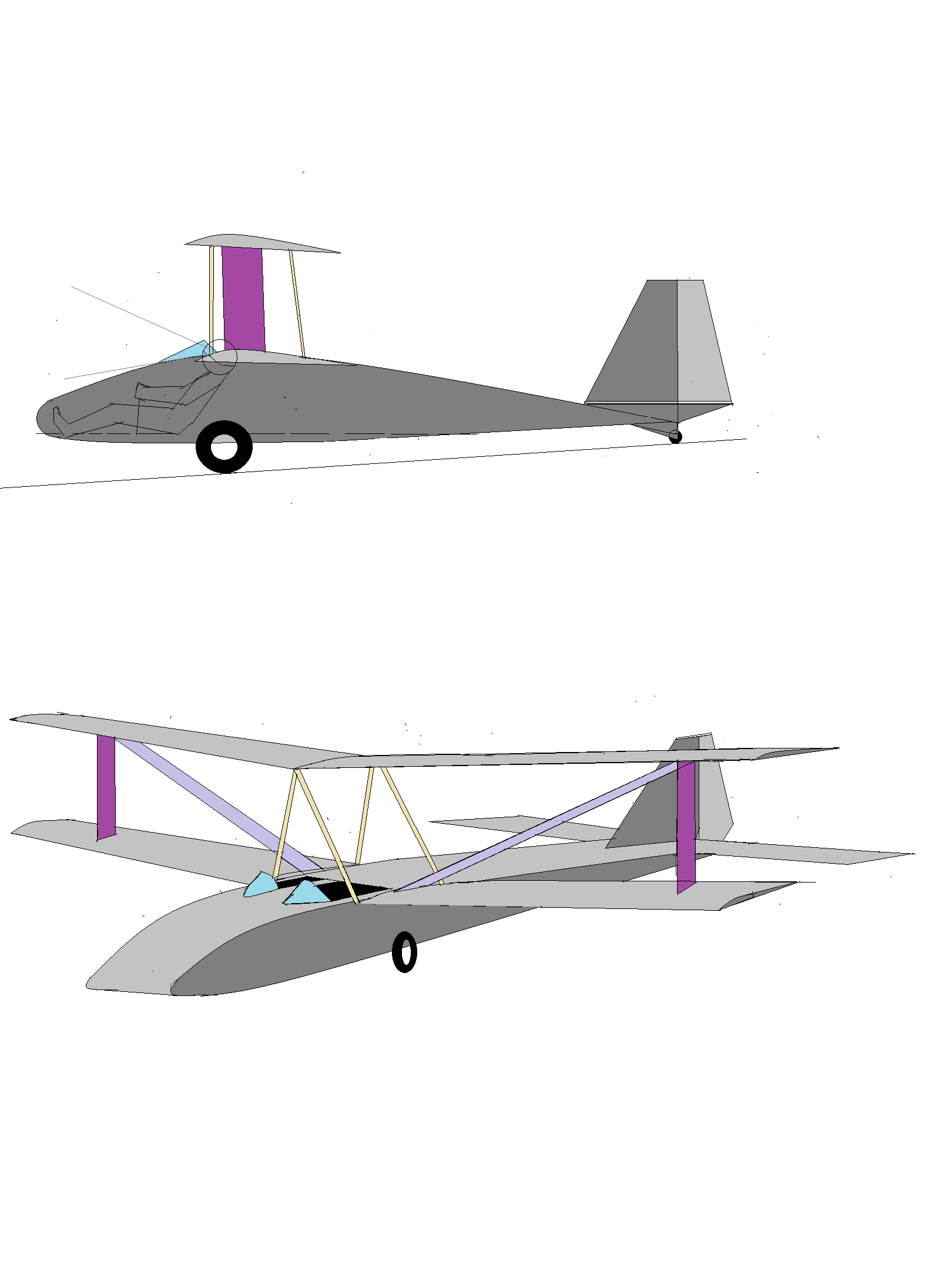

Подкосы поднимать нельзя, если поднять, придется перемычку ставить в салоне.
Надо какой то шарнирный замок разрабатывать, чуть выше крепления подкосов.
-совершенно верно!=так будет лучше\у Вас подкос почти по касательной к шпангоуту...\
-если крыло делать однослойным \малая жёсткость на кручение\
=прийдётся ставить подкосы типа "V" и управлять углом установки как у "НЕБЕСНОЙ БЛОХИ"=
Или делать жесткое свободнонесущее крыло и ставить его на два коротких вертикальных пилона. на них поворачиваются консоли в транспортное положение. В полетном положении, концы лонжеронов соединяются замком, без степеней свободы.
Как на таком планере быстро сложить коробку крыльев в транспортное положение???? :🙂
