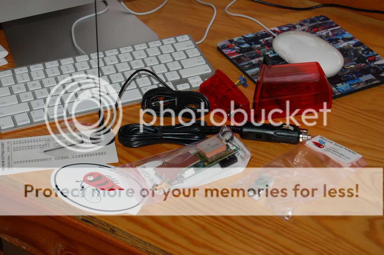

Сегодня получил свой трэкер. Решил купить у www.BigRedBee.com у них все очень аккуратно сделано и  все в комплекте имеется как для машины так и для самолета.
Пока попробую на машине, дам знать результат через неделю-другую.

Сегодня получил свой трэкер. Решил купить у www.BigRedBee.com у них все очень аккуратно сделано ивсе в комплекте имеется как для машины так и для самолета.
А чем этот хуже: http://www.byonics.com/microtrak/mtaio.php ? Цена примерно та же. Выглядит основательнее.
