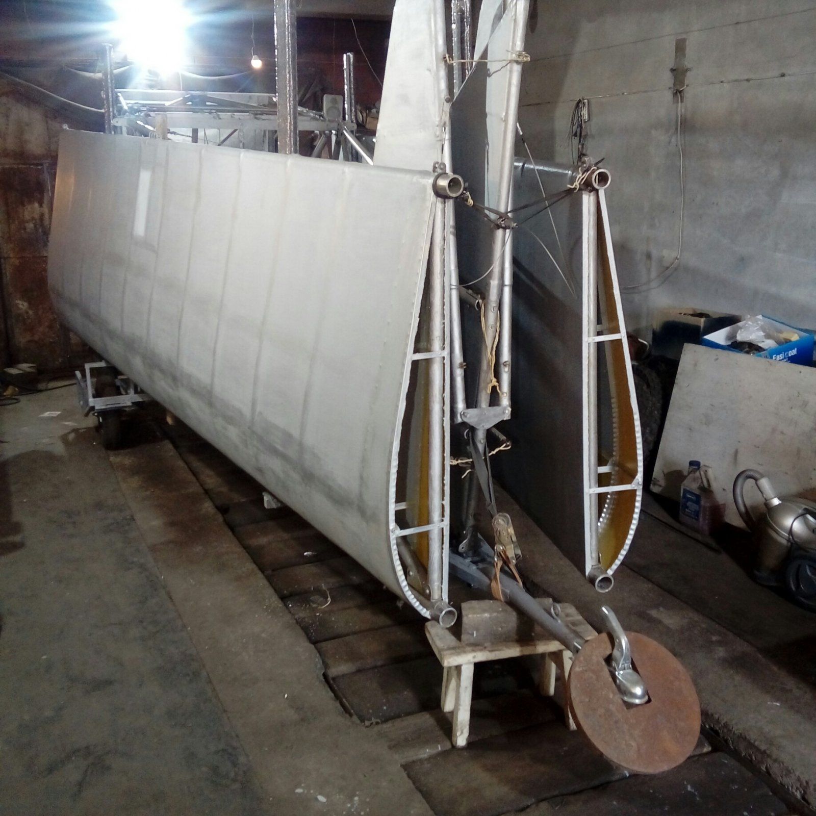

Доделал ложементы.будем примерять крылья.Виктор Иваныч у наших самолетчиков ваще нет пилотских.Партизаним.

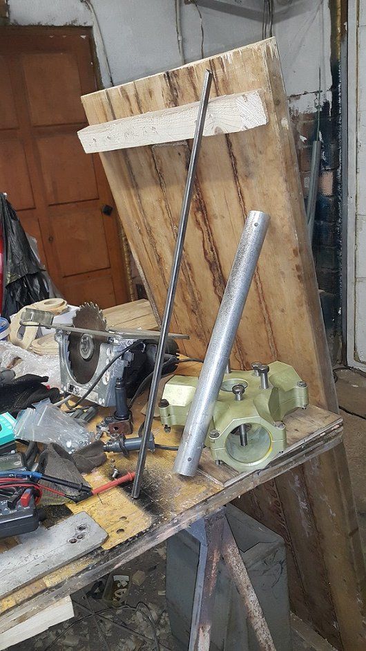

А почему вы пошли таким путём? У вас, что таких труб немерено. Выбрасывать жалко. Нет это не прикол а просто вопрос. У вас тут по фото похоже трубы 30-40мм стенка полтора. Вы не пробовали сделать сравнительное взвешивание. Куска такой трубы и стальной которая по прочности вполне соизмерима. 15Х15 а в некоторых местах и 10Х10 достаточно. Сборка гораздо проще сварка. А тут ведро болтов и скоб приплюсуйте. Не трудоёмко ли?

Вот я сей час ради любопытства сходил в гараж и взвесил два образца. 40 и 10Х10 Я думаю на больших участках десятка проиграет на сжатие. Но на малых ( таких как рас скосы) думаю выиграет. Десятка заметно длиннее 215гр дюраль 245гр.

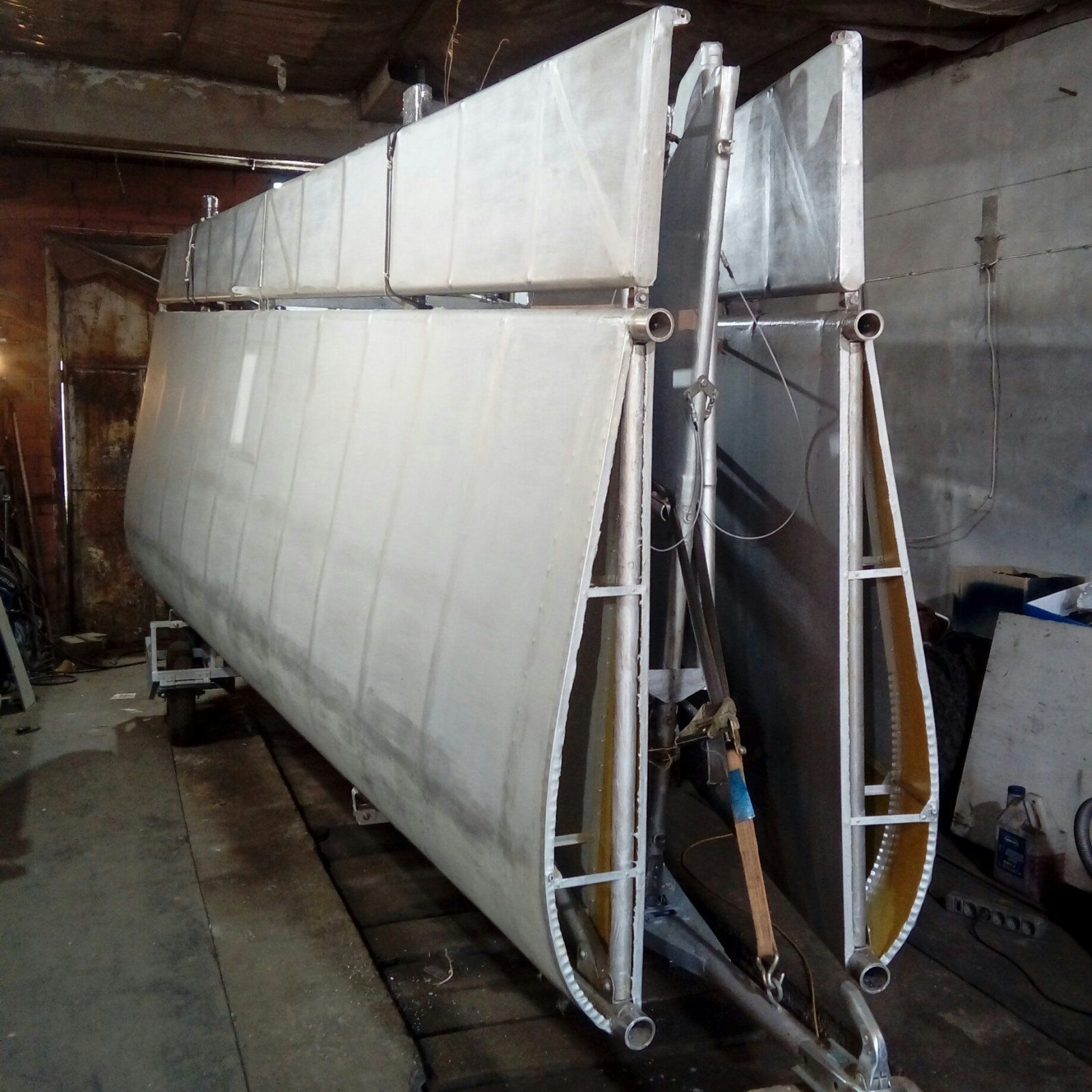

Попрсил соседа помоч загести крылья .уст на ложементы .пока без рулей
