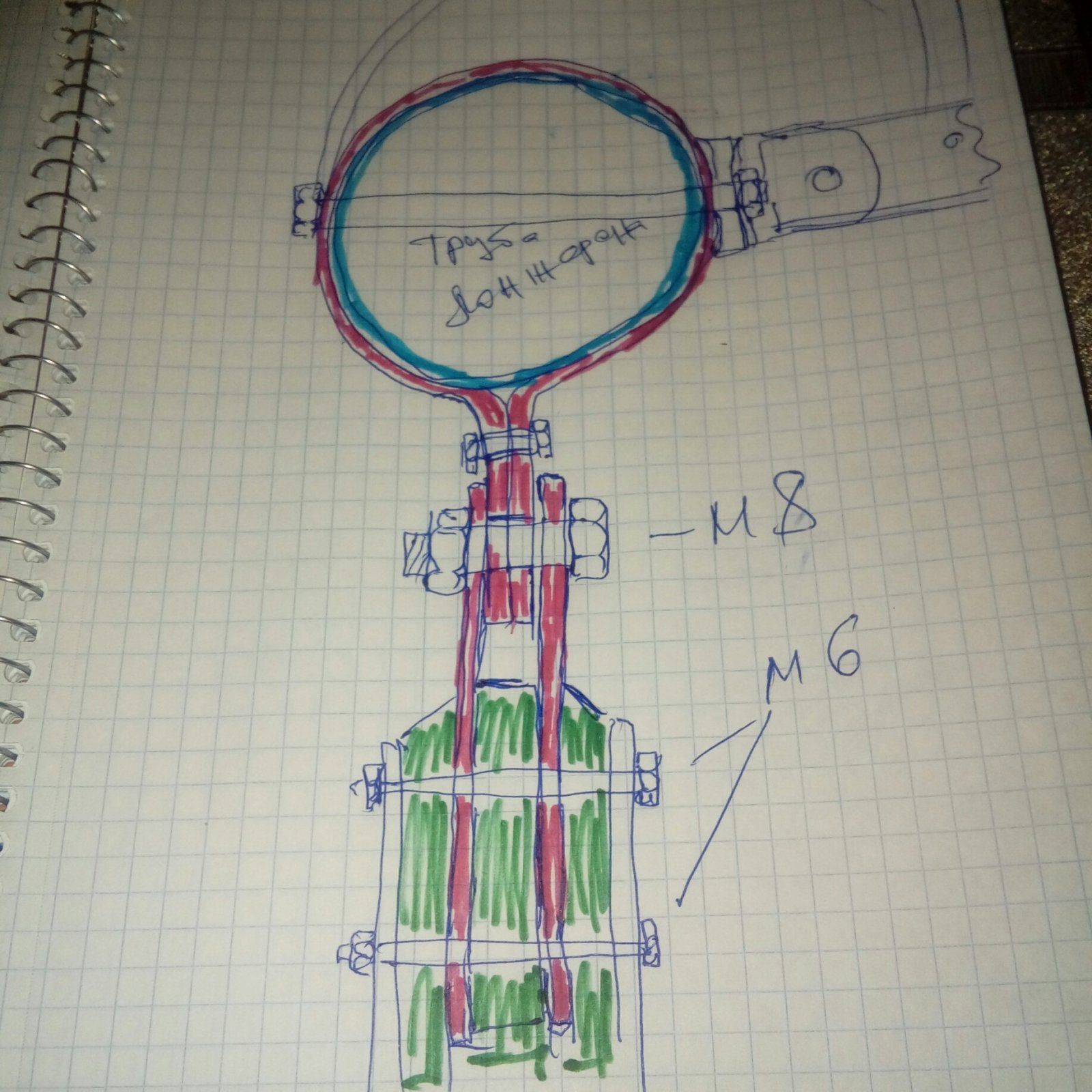

Я примерно так как Мир писал делал.Приташил на работу .унастам кран балка таскает многотонные прессформы.сделал короткую трубу42 с ушами по краям.зацепил крюк .давй форму поднимать болты и сломались.тела внутри мало.а как щас у иеня поднял форму.Вот такие дела Сам понимаю что по центру должны быть проушины.А если делать стакан то тоже тела не будет.
angar138
Я полетел!!!

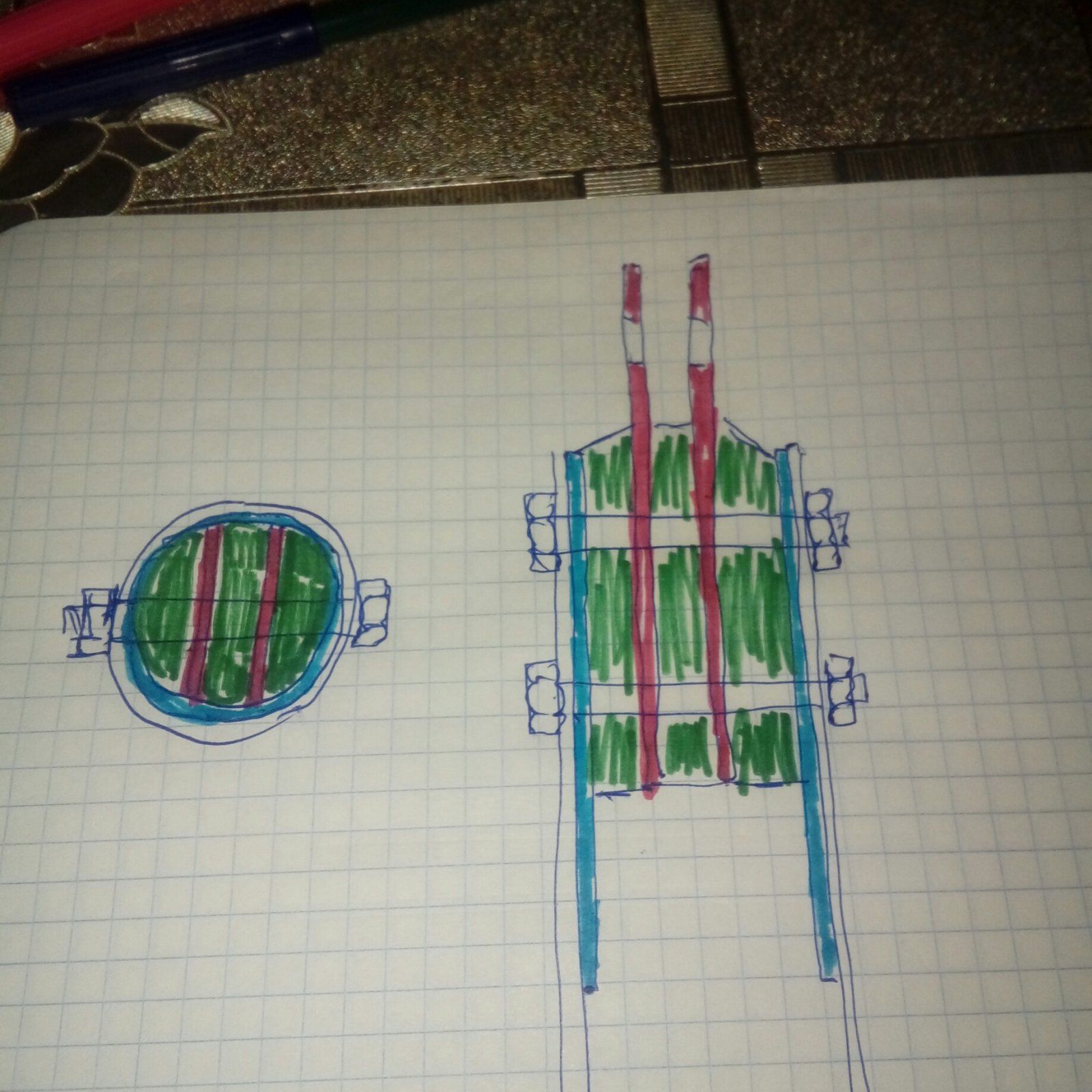

Может распустить пруто натри сегмента.между ними две проушины.Я почему к нерж.проушинам тянусь.Уши на лонжеронах сделаны хомутами вокруг трубы.Толщина кронштейна 4мм к которому крепится подкос.На подкосе расст.меж проушинами 5мм можно стянуть болтом8мм.А фрезерованое ухо уже не стянешь.

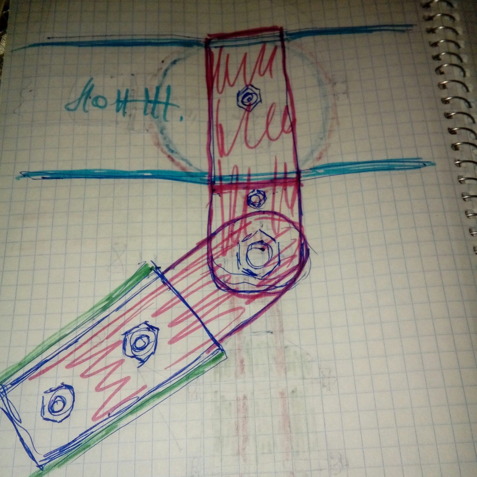

Вот на ложероне стоит хомут кронштейн.И почему подкомы тож с нерж.проуштнами сделать.Ребята вы уж извините за мои художества.но мне проще нарисовать и сфотать чем на полстраницы писать.И фотки с телефона легко устанавливать.

На сегменты можно , но тогда в место деревянного заполнителя придётся ставить металл.

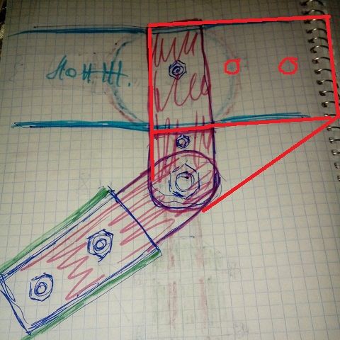

Крепление на лонжероне должно совпадать с вектором прилагаемых сил от подкоса, так что так сорвет однозначно.

Мы иногда плющили подкос, вставляли между проушинами текстолит или фанеру пропитанную маслом по размеру уха узла и все
Аналогично . Подбирал стальную трубу подходящего диаметра и толщины стенки, делал ухо, вставлял в дюралевую трубу подкоса и насквозь проклепывал заклепками на 8мм выточенными из дюралевой штанги двига газ 53, газ 24. Три заклепки под 45*.

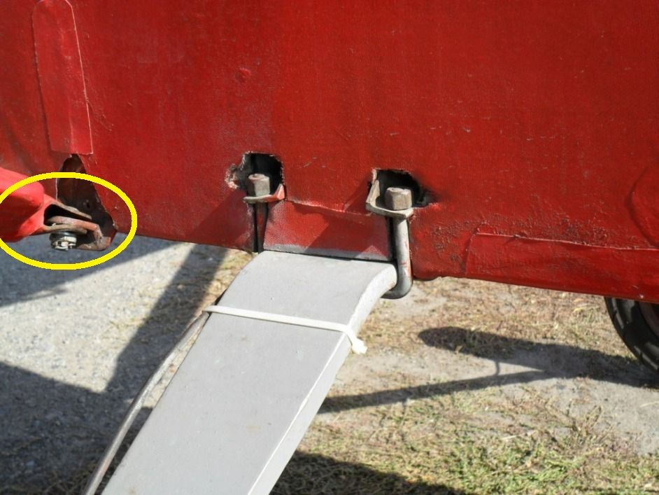

Вот Вы вроде самолет построили , а такие тонкости как установка ШСов не знаете, косяков просто масса с которыми летать просто опасно. Вот примерно так нужно выполнить узел на трубе, а крепится подкос через карданную вставку, деталь что то типа бруска, но с отверстиями под 90 гр. относительно друг друга. У фюзеляжа подкос желательно ставить на ШС, но за неимением такового просто вставляются втулки отверстие в которых плотное, без люфтов.

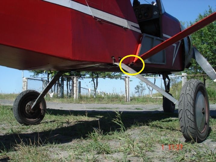

AEROS - SKYRANGER Вот здесь посмотри как там все устроено.Машина похожа на твою. И вот эту детальку (корданчик) можно поставить между фю-зом и подкосом вместо ШС.
