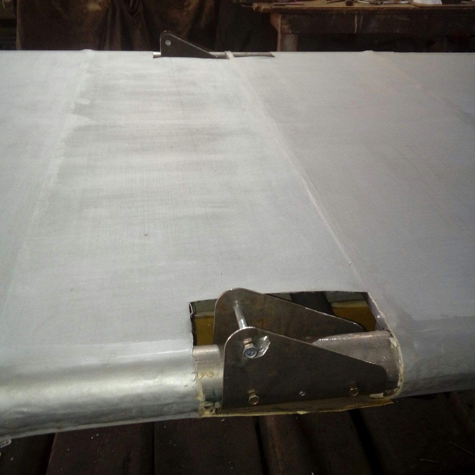

Прикинул сечение одного уха в районе крепления вышло около 24мм х2мм =48
Считать надо бы не сечение одного уха, а отверстие, площадь проекции на смятие, в Вашем случае , если болт 8мм, 8*2*2=32мм кв оба уха . 1756/32=55кг\ммкв. С учетом неравномерности распределения нагрузки по подкосам- многовато.

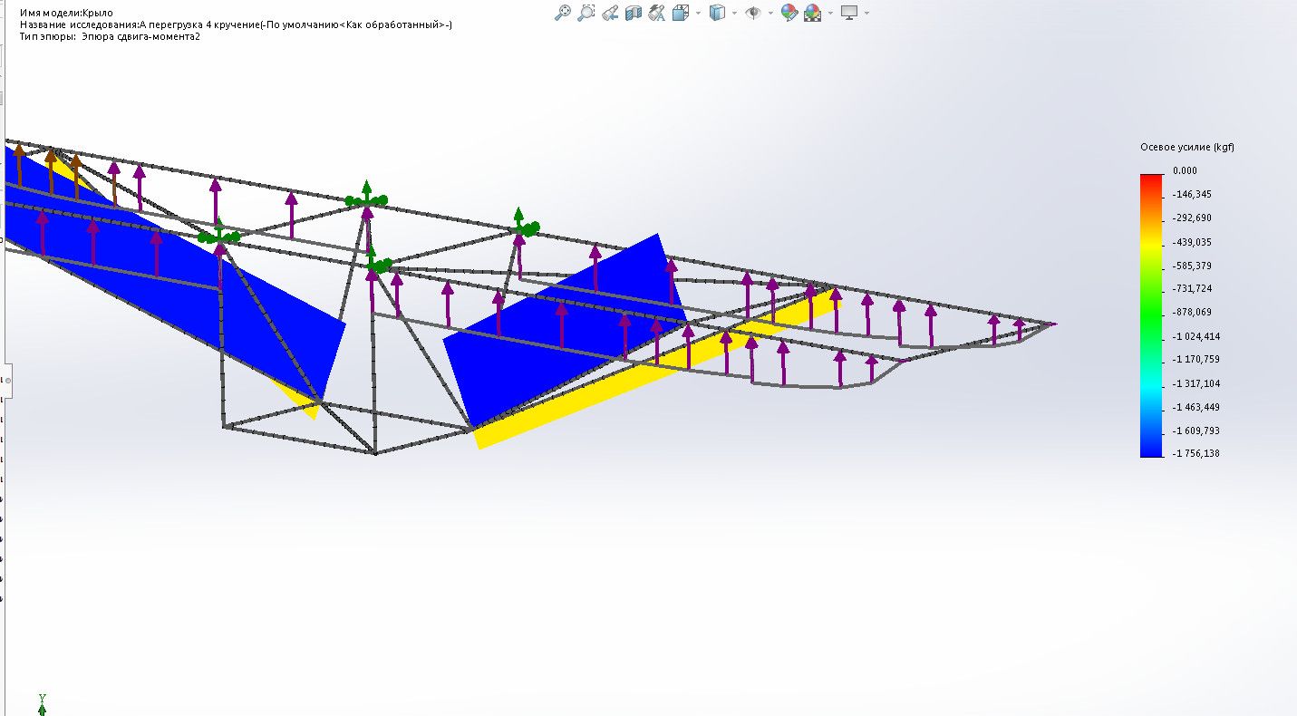

Да всё уже рассчитано. В случае "А" сила в переднем подкосе с учётом прибавки силы в лонжеронах от кручения 1756 кг. в заднем подкосе 402 кг. Для случая "В" в заднем подкосе сила 1427 кг.

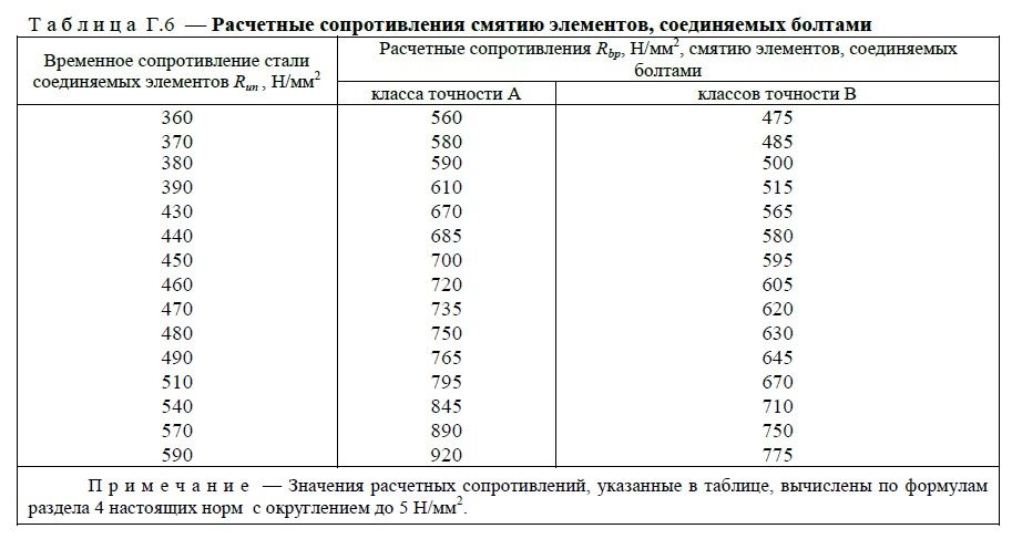

Да не будет смятия. Нашёл в каком-то СНиПе вот такую табличку. Для строителей, конечно, но ориентироваться можно. Класс точности А - плотная посадка.

Расчётная перегрузка 6. Прирост перегрузки от вертикального порыва 15 м/сек приблизительно 0,6. Если на вираже с креном 75 градусов встретится такой порыв, перегрузка будет 4,6. И в этом случае смятия не произойдёт.

Трехмиллиметровая нержавейка шириной 50 мм и болтом на 8 мм стоит на самолете моего приятеля, а это двухместная машина под 500 кг, летает и хоть бы что, правда не сильно любит разборок и сборок.
