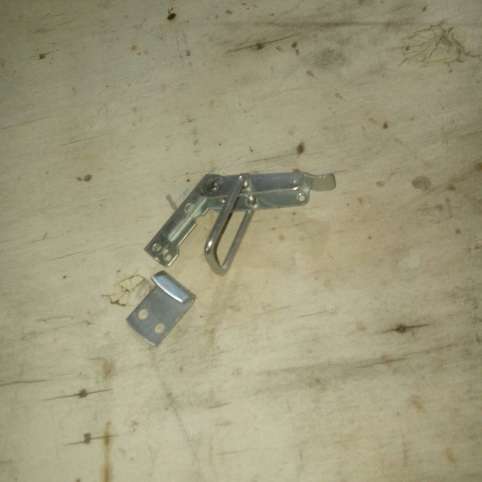

Повесь боковины на шарниры, внизу какие-нибудь замки. Например дзусы. Чтобы боковины снимались верхние петли сделай типа типа дверных. Можно, конечно на шомполах подвесить, но с ними возни много.
angar138
Я полетел!!!
Дак вот и маета от того чтоб сделать как на Ступе зил 157 .Боковухи на шарнирах а низ на затяжных хернях не знаю как называются
Lapshin
Сделайте на патефонных замках: на ящиках такие часто встречаются.
И на некоторых пивных бутылках.
мир
Заблокирован
Коломна
Называется накидной замок. Я их использовал на капоте VP-1 очень удобно, только перед вылетом ставить стопорное кольцо или контровку.

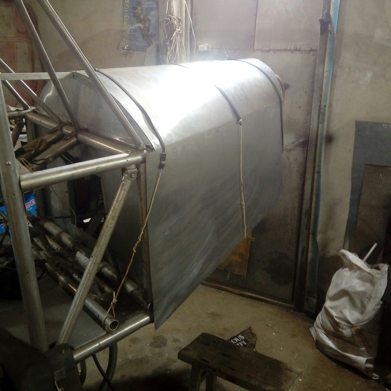

Приветствую.Вырезал боковухи на капот .Прикинул на резинках.Долее навеска

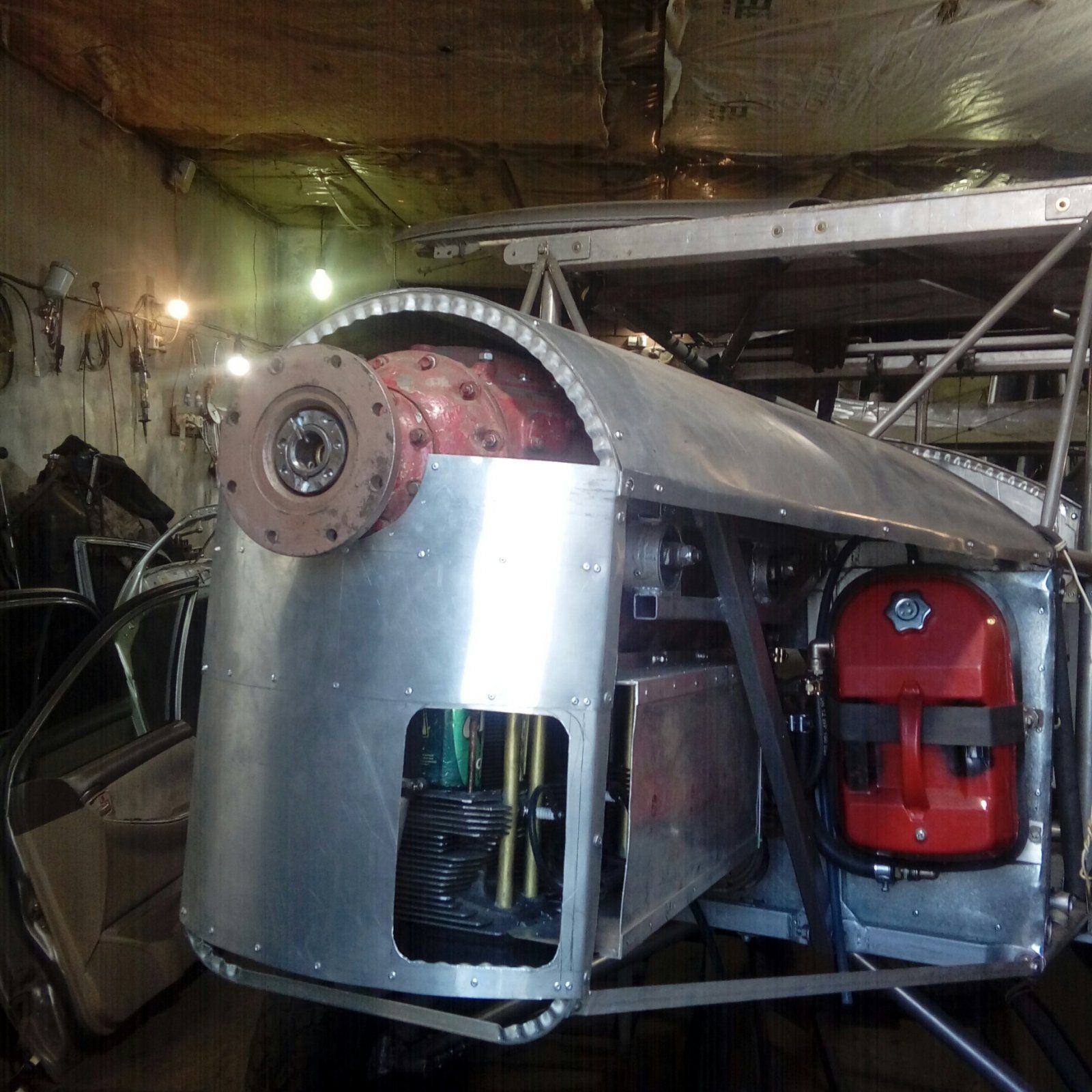

Сегодня попробовал делать шомполные шарниры.вобщем ничего сложного.Но прежде чем делать боковухи должна стоять морда.Думал склеить но мало времени.и решил из обрезков дюраля склепать.завтра верхушку выкрою.Ребята вопрос.нуженли сплошной тоннель от прорези в морде до короба или задует так?
angar138
Я полетел!!!

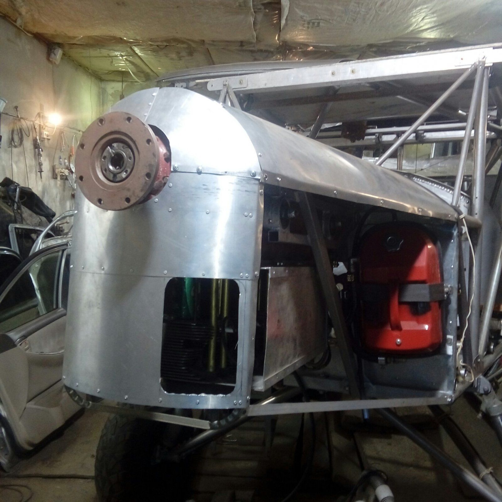

Думал на звтра оставить.но чето понесло.Собрал на саморезы т.с.для визуализации.Кое как написал это слово.Вот такой вот железный морд выходит.Сам понимаю что коряво но нет времени на вылизывание.
КВА
Алексей, лучше соединить короб с заборником для лета, а зимой прикрывать вход, чтобы не переохладить двигатель. Подкапотное пространство надо вентилировать, особенно летом. Для этого можно оставить щель между коробом и заборником, или сделать заборник сверху носа и для обдува картера. Зимой его закрывать, чтобы на внутренней поверхности, особенно, крышки не конденсировалась влага и она не покрывалась кашей из маслянистоводянистой гари, которая может отпадать и в масло. Заборник во впускной патрубок надо тоже на носу для лета, но зимой его прикрывать или закрыть полностью, и забирать в карбы теплый воздуха из под капота, чтоб не покрылись инеем внутри. Самолетов по этой причине село и даже нападало много. Извини, что много букв.
Lapshin
Если есть обходные пути - воздух в них и потечет: зачем ему петлять в лабиринте между оребрением, утыкаться в дефлектор, чтобы обдуть тыльные стороны цилиндров и головок и пр?
Оставите щели - короб вообще можете снять: толку не будет от него.
angar138
Я полетел!!!
Владимир Павлович.Я так понял что щелей быть не должно.А должен быть глухой тоннель для направления потока по коробу на обдув цилиндров с головками .Спасибо
