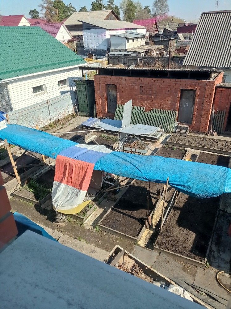

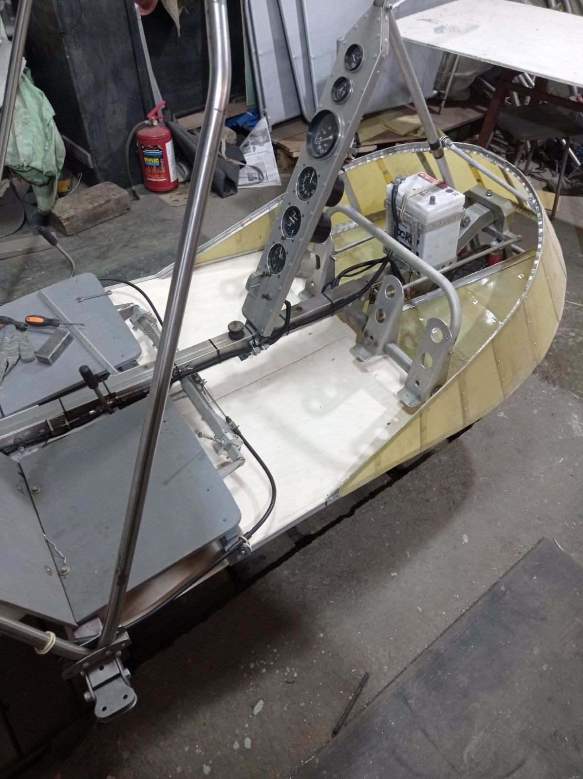

Привет всем.Видимо с политическим положением строительство приостановилось.У меня тоже перерывы произошли.Еще разок ковиднулся. Ну потехоньку стал похаживать в гараж для продолжения работ .Вот примерил сегодня к обтекателю полы.фанера 3мм березовая.Надо еще покрасить .и буду лобовое стекло притуливать.Так что не стоим на месте.по чють продвигаю проект что

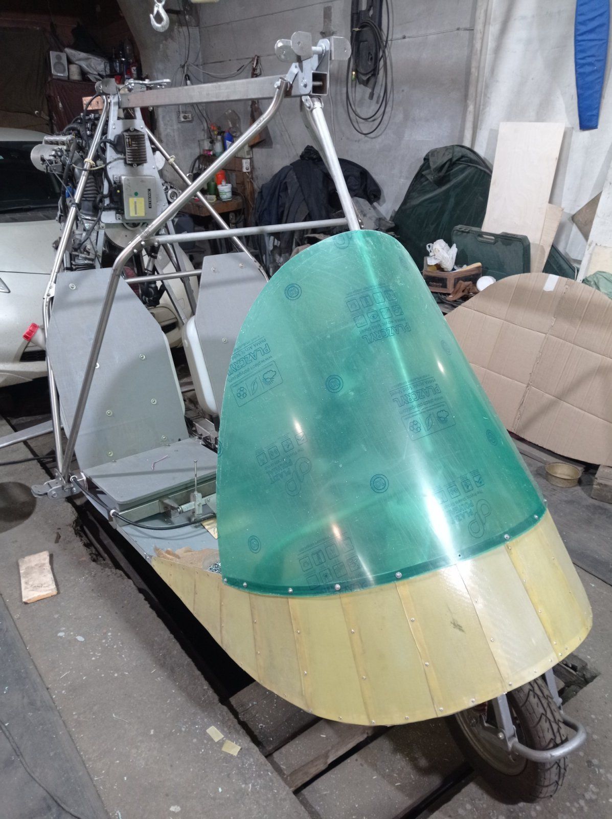

Выбрал время вырезал из 2мм оргстекла лобовуху.вот так будет стоять.Потом сниму чтоб не покоцать.Будет много работ по навеске и регулировке углов на крыльях

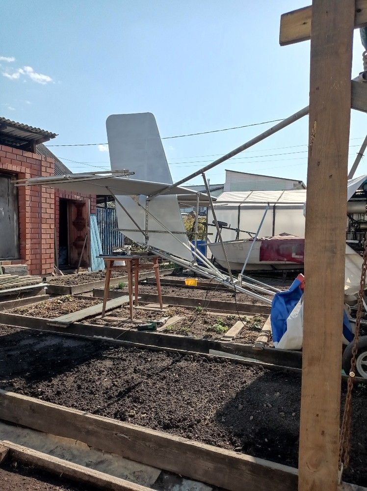

Привет Всем.Вот наконец то дособрал хвостовое оперение .Конечно толкающая схема имеет много проблемных моментов.Очень много труб раскосов подкосов .Надо еще элероны установить и можно на прицеп примерять.
Так бывает , когда "экономят" на нормальной хребтовой трубе, и заменяют её кучей распорок , расчалок и прочих "костылей".

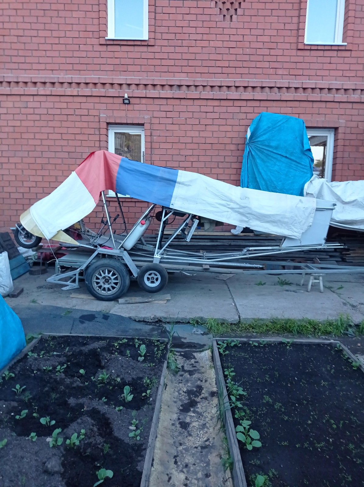

Привет Всем. Вот буквально сейчас закончил сборку управления элеронов. хвостовые тоже собраны. Пришлось сделать стреловидность крыла -чтоб уменьшить заднюю центровку.сейчас расчетная центровка около 30 проц. Но это на бумаге,а как будет внатуре -время покажет... Сегодня в планах столкнуть большого Вальтера с трал- прицепа Думаю сварить площадки для задних колес .Некогда делать новый прицеп для Грофинчика. Решил использовать готовый прицеп.Как все соберу сфотаю

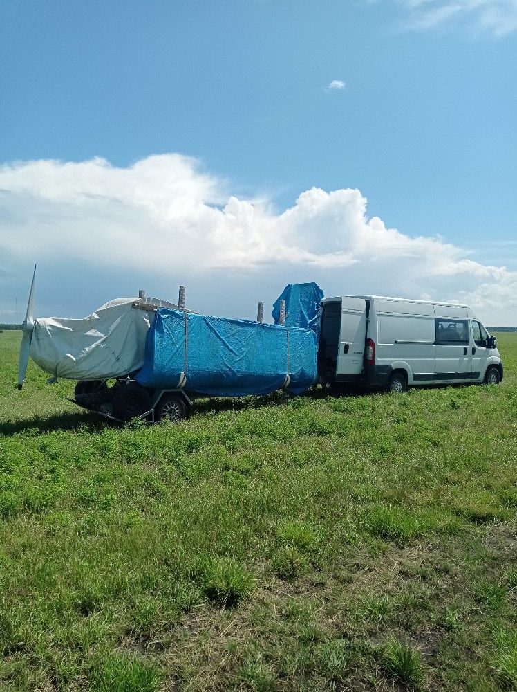

Вот стащили с сыном самолет с грядок.крылья сложили на лодку .фюз закатили на прицеп от Вальтера.Хвостовое оперение разобрал.оставил только киль. Надо ложементы под крылья поставить ещё.Все было под большого настроено.ну да ладно глаза боятся а руки делают.

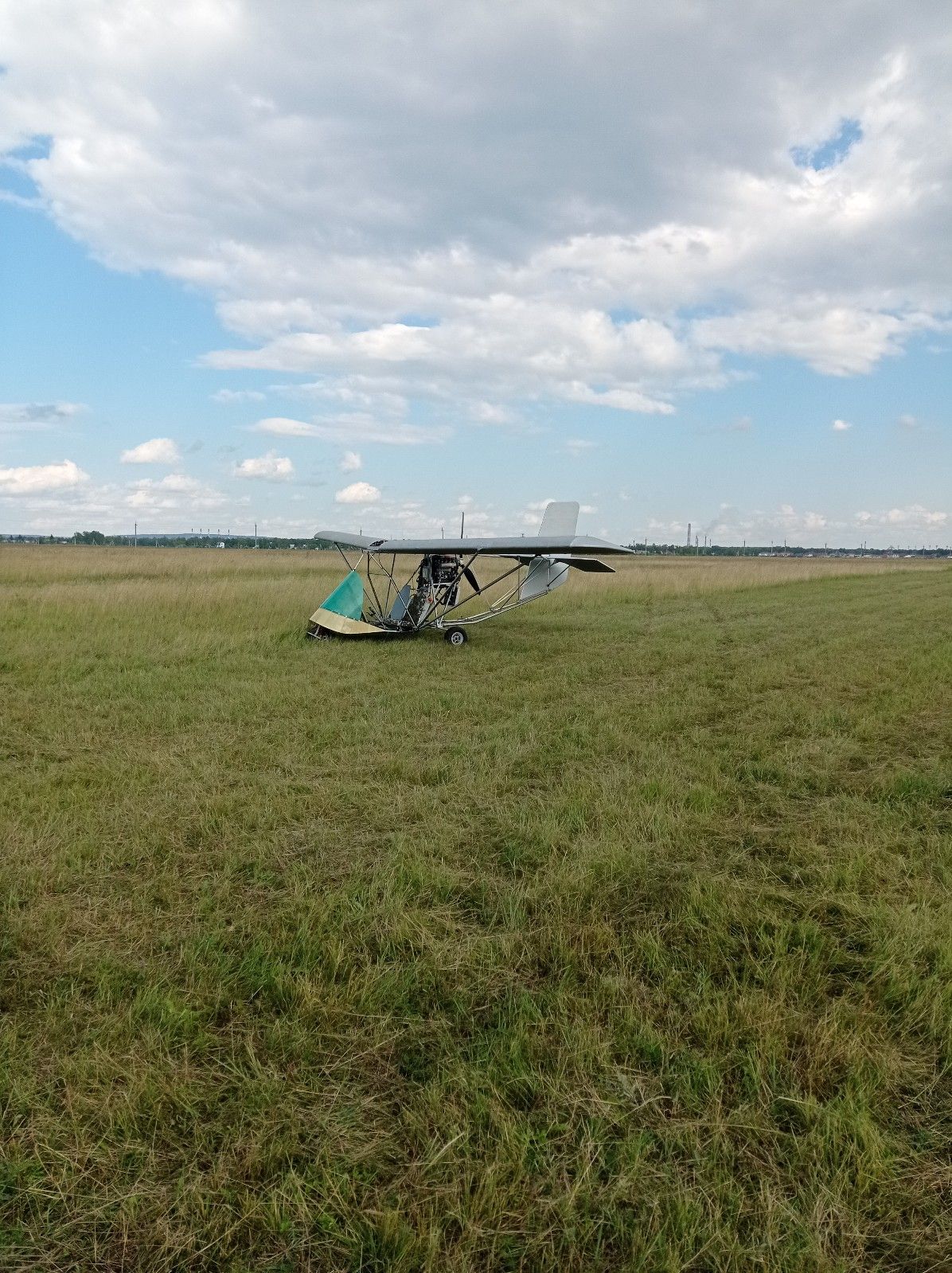

Вчера получилось выкатиться на поле с маленьким самолётом.Побегали.вылезли некоторые косяки.Бывалые потыкали носом.Буду исправлять.На следующий выезд хочу пригнать кранборт чтоб замерить центровку.В общем Гропинчик рвётся в небо.

Алексей, добрый день. Напрягают изогнутые нижние трубы хвостовой фермы, работающие на сжатие. Винт в этом месте до прямых доставал бы? В места изгиба просятся две трубки из переднего узла стабилизатора или от моторамы. И двигатель за головами...
Самому учиться не надо. Подлетни с кем-то опытным.
Центровку можно померять весами, подкладывая их по очереди под каждое колесо. Всё проще чем кранборт гнать, правда нужны будут весы нормальные чтобы по весу проходили. Какой получился вес, хотя бы на вскидку, плюс-минус лапоть?
angar138
Я полетел!!!
Взвешивал набором бытовых весов пять штук .по два на основные и одни под переднее.когда стояло крыло на150мм переднее и небыло стреловидности центровка расчетная была за 50проц.Сварил небольшой центроплан и стреловидность стала 900мм если натянуть нитку от задних кромок крыла до центральной части.после этого не взвешивали.городить козлы долго ради одного раза .проще договорюсьс краном.заплачу .зато будет правильный замер.как выйдет сфотаю отпишусь.еще думаю рессору сместить вперед
