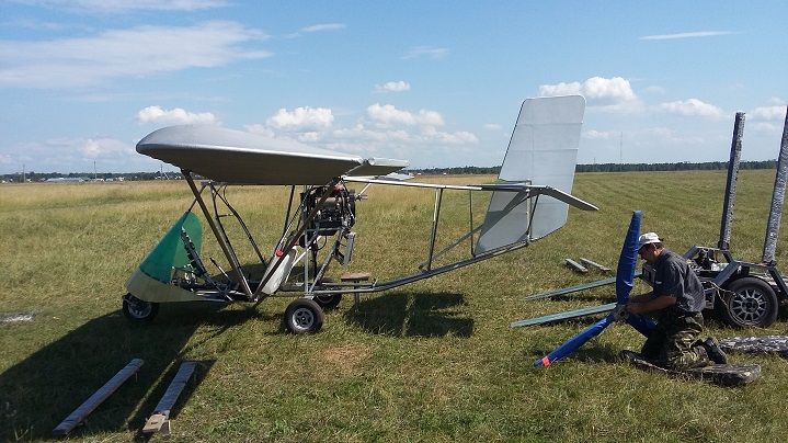

Взвешивал набором бытовых весов пять штук .по два на основные и одни под переднее.когда стояло крыло на150мм переднее и небыло стреловидности центровка расчетная была за 50проц.Сварил небольшой центроплан и стреловидность стала 900мм если натянуть нитку от задних кромок крыла до центральной части.после этого не взвешивали.городить козлы долго ради одного раза .проще договорюсьс краном.заплачу .зато будет правильный замер.как выйдет сфотаю отпишусь.еще думаю рессору сместить вперед
Не понял зачем какие то козлы городить. Выкатили на ровную площадку, подложили по два колеса досточки на высоту весов, а под третье поставили весы. Записали показания, потом сделали то же самое с двумя другими колесами, результат так же записали. Потом опустили от передней точки обтекателя перпендикуляр к земле, отметили там точку. Замеряли от этой точки расстояние до переднего колеса и до основных стоек по оси симметрии самолета. Тоже записали значения. А дальше пишете сюда эти параметры, здесь и прикинем где будет точка ЦМ по оси симметрии от той же точки спереди обтекателя.
И просто, и быстро, и платить никому не надо, и сидеть в самолете не страшно;) (не наклонится и не опрокинется как на вывешенном). Заодно замеряете показания с одним и двумя пилотами, с пустым и полным баком с одним и двумя пилотами. Все эти результаты на листик и получите значение центровок на все случаи:).

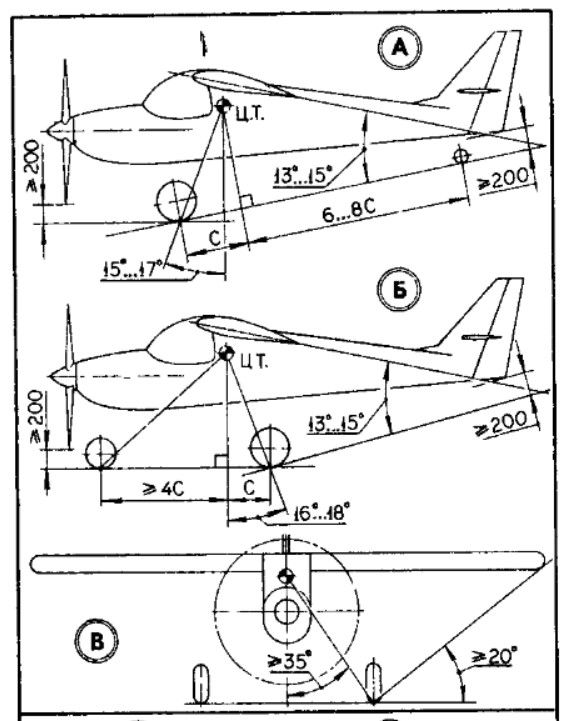

Вот картинка из "библии" :) .
Но вначале определение центровки!👆

Вчера с товарищем собрали самолет во дворе.подложили бытовые весы под крлеса .записал пять замеров.Благодарю форумчан КВА и IAEкоторые посчилали центровку.получилось с одним пилотом32 с двумя 27.центр тяжесть получился сразу за баками.Количество бензина практически не влияет на центровку.Будемдвигаться дальше.

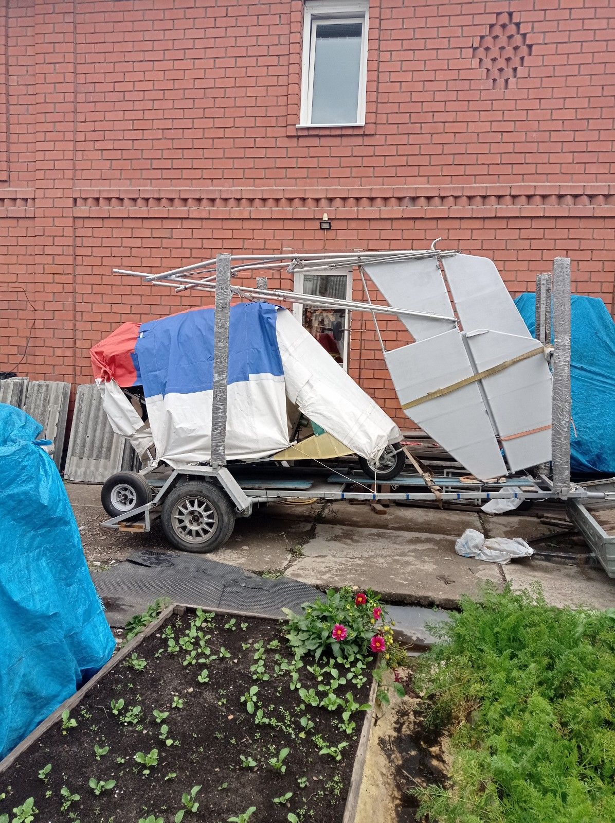

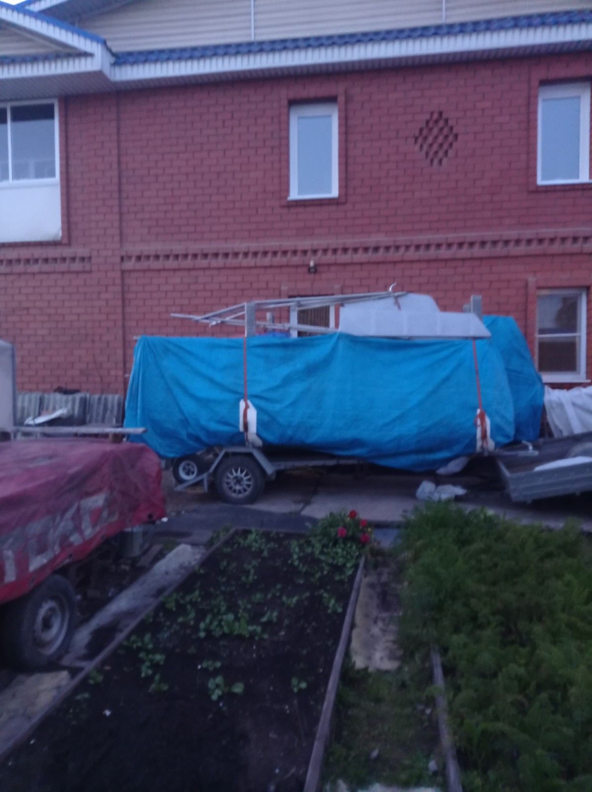

Привет Всем.часть недели уложил на переделку прицепа под Грофинчика.Такая схема самая оптимальная.На сборку всего самолета уходит минут 40. Жду человека чтоб уложить крылья.Готовимся к выезду на поле

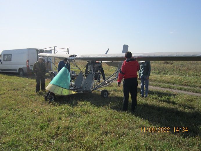

Приветствую Всех.Сегодня подняли моего Грофинчика в воздух.Пилот с нашего форума предложил себя в качестве испытателя .полет проходил по периметру.был небольшой крен.приземление тоже жестковатое.Так что косяки повылазили.буду устранять.Но результат есть.машина почуствовала полёт.

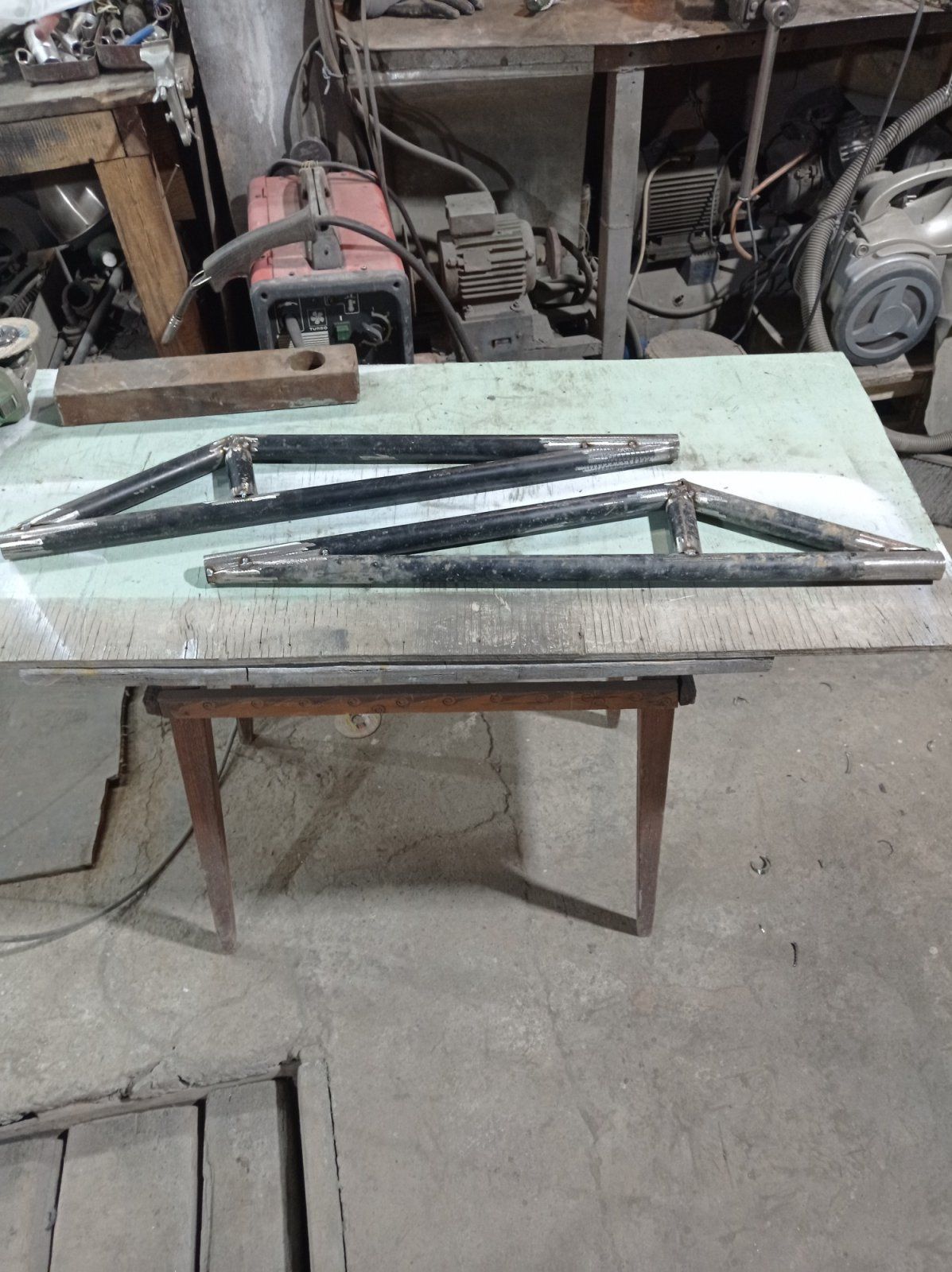

Привет Всем.Начал глубокую модернизацию самолёта.Начал с шасси.Решение такое.самолет переоборудуется с толкающего в тянущий.значить схема будет типа Пилигрим.убираю рессору делаю резиношнуровую подвеску .Вот наживулил ноги из жиговских задних тяг .вес одной ноги 1,8кг.но еще наберется .Процес модернизации буду описывать и показывать фоты по мере продвижения.
