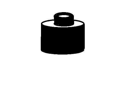

Думаю,что амортизация не очень.Есть резинки с "Волги" от куда конкретно-не помню.У меня на пилигриме стоят. можно сделать так что болты не будут корпуса касаться ,если поставить сверху и с низу(по типу скайрейнджера).

Да это крепление шкива под винт с натяжителемАфтор не я.такой достался.Володя как утебя с ремоторизацией

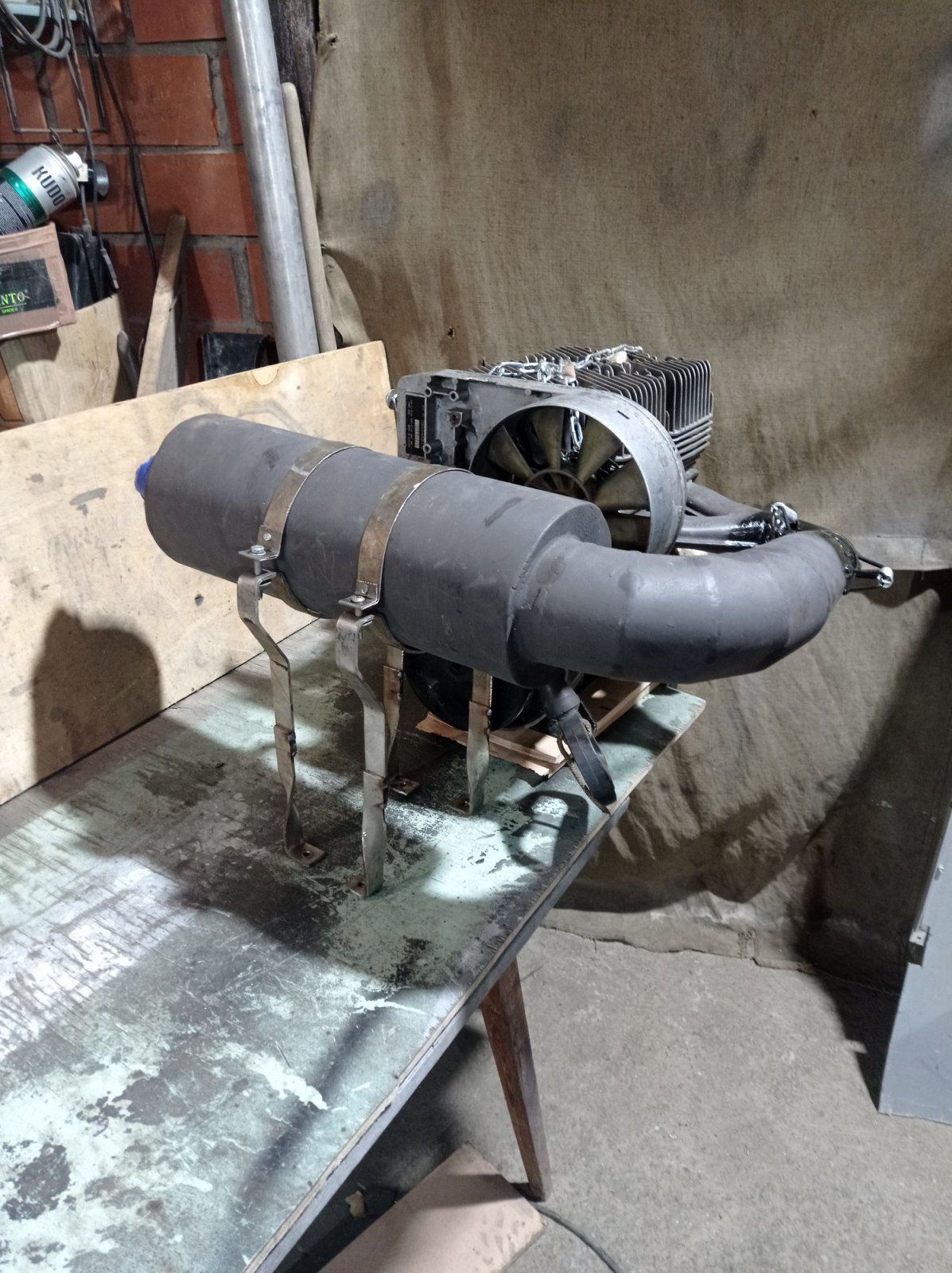

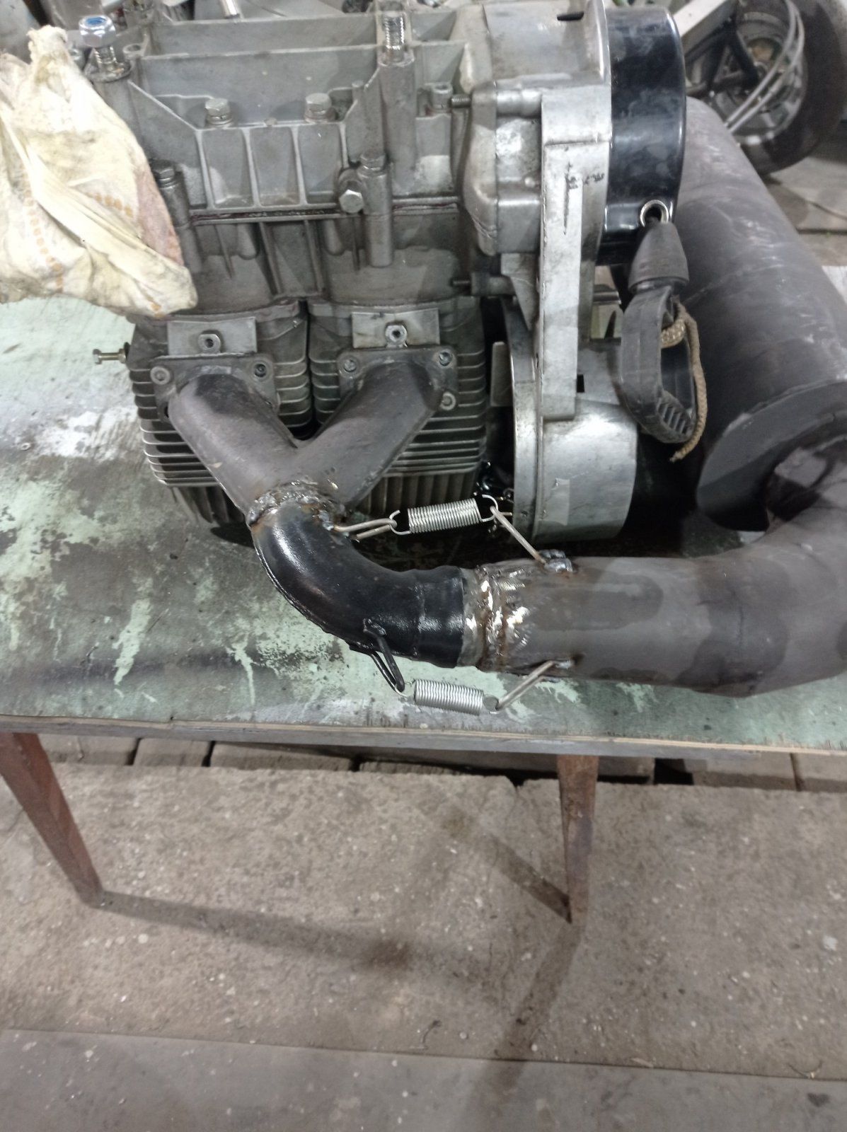

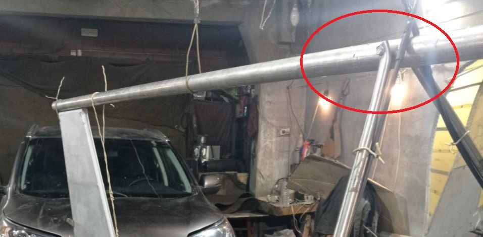

Имею вопрос по установке глушителя.Хватит ли этих ножек для устойчивости.Матер. нержа 3мм
Lapshin
Не вижу компенсаций вибрирующего вместе с мотором, глушителя.

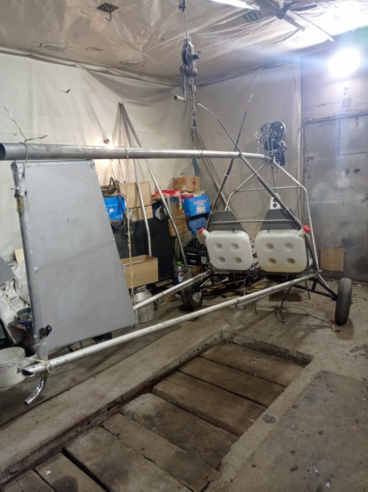

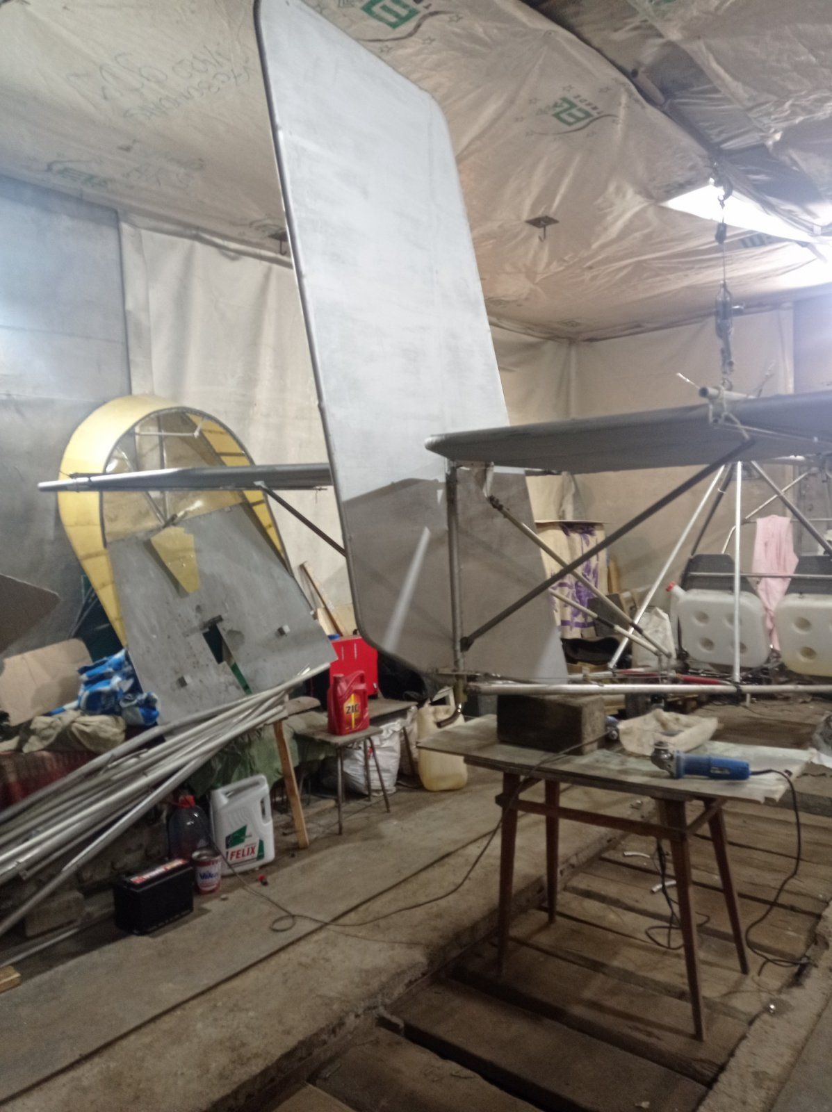

Приветствую Всех.Праздники прошли наступили будни Сегодня собрал кресла с баками.начал на проволочках прикидывать хвостовую часть.
iae
По-моему, киль будет затеняться, да ещё и завихрения будут.

Я ьы не стал сверлить верхнюютрубу, а поставл стальной хомут с накаткой внутри.

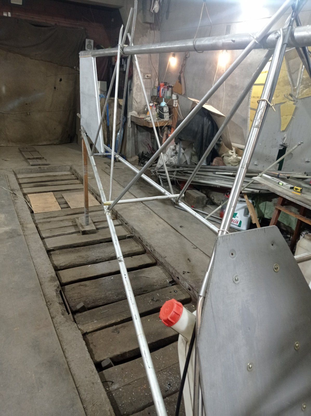

Приветствую.Имею вопос по хвостовой части.Есть два ваоианта.первый сделать фермой как на фото.Второй сделать расчалочный тросами как на скайренджере.прошу совета.
aerik
Леша привет, сделай как у меня, и киль со стабилизатором приподнимутся в ламинарный поток, и лёгкий и прочный будет. Троса к хвосту методом обратной растяжки, надёжно укрепят хвост и к (полу)крыльям их цеплять не надо, что удобно и компактно. Только в тросах предусмотри авиационные тендеры, они продаются, если что - у меня парочка есть а надо будет 4-ре.
Если надо - сфотографирую в выходные, морозы спадут, а то сейчас -30гр.
helipilot
Борисполь
Что бы поставить тросы ,надо знать выдержат ли твои нижние трубы на сжатие..В начале пилигримной ветки Володя испытывал трубы,может он даст инфу какую ни будь.
aerik
К кому вопрос не понял. Если ко мне , то тросы предназначены для гашения крутильныхи изгибных колебаний ХО прежде всего. Они создают жесткий треугольник. Как потеряют устойчивость нижние трубы при этом мне пока непонятно. Там есть верхние и нижние троса.

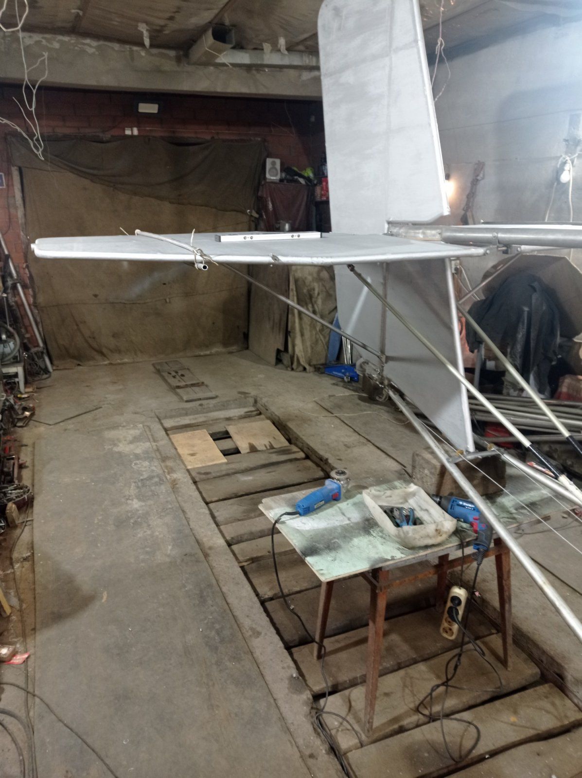

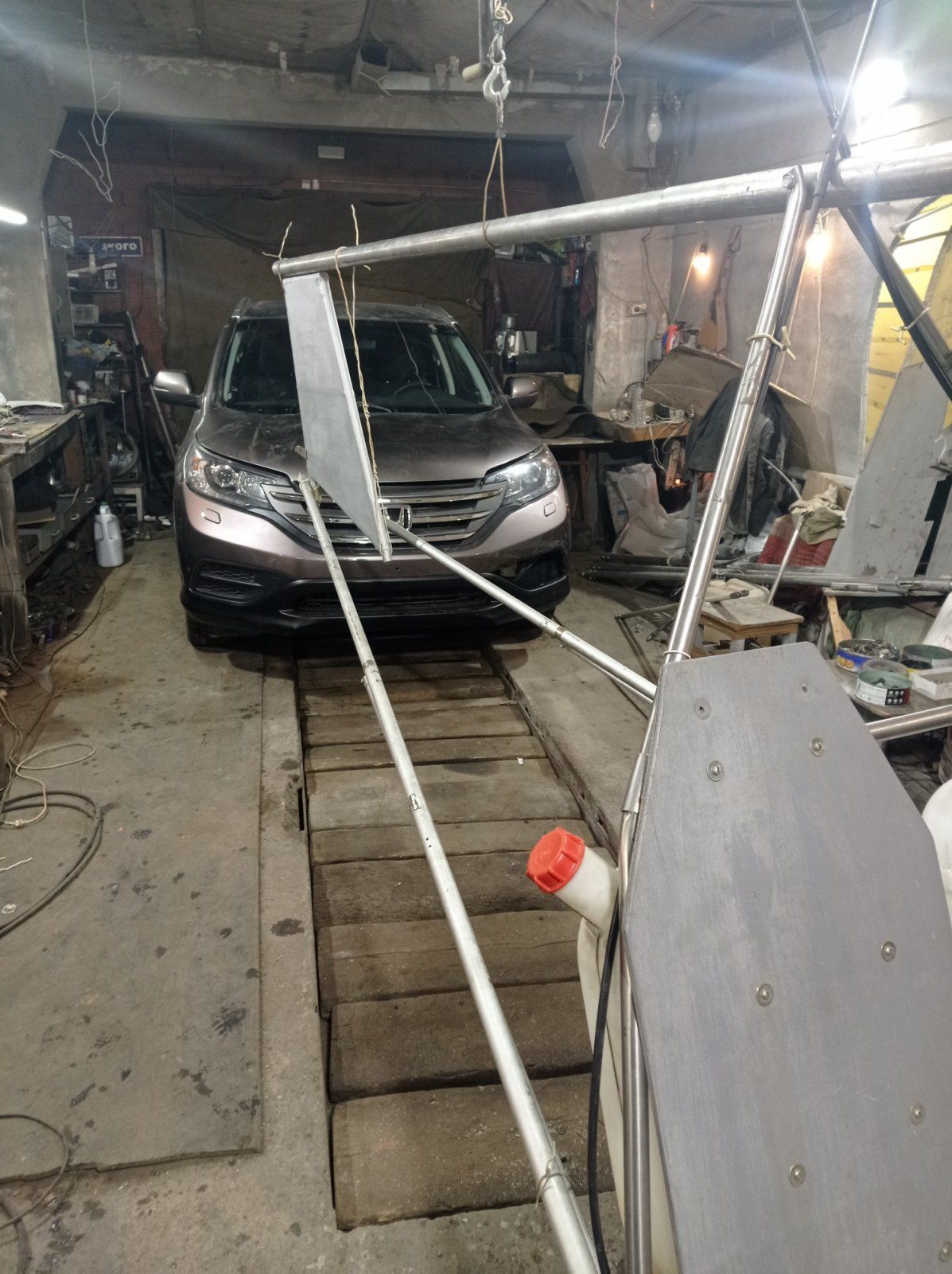

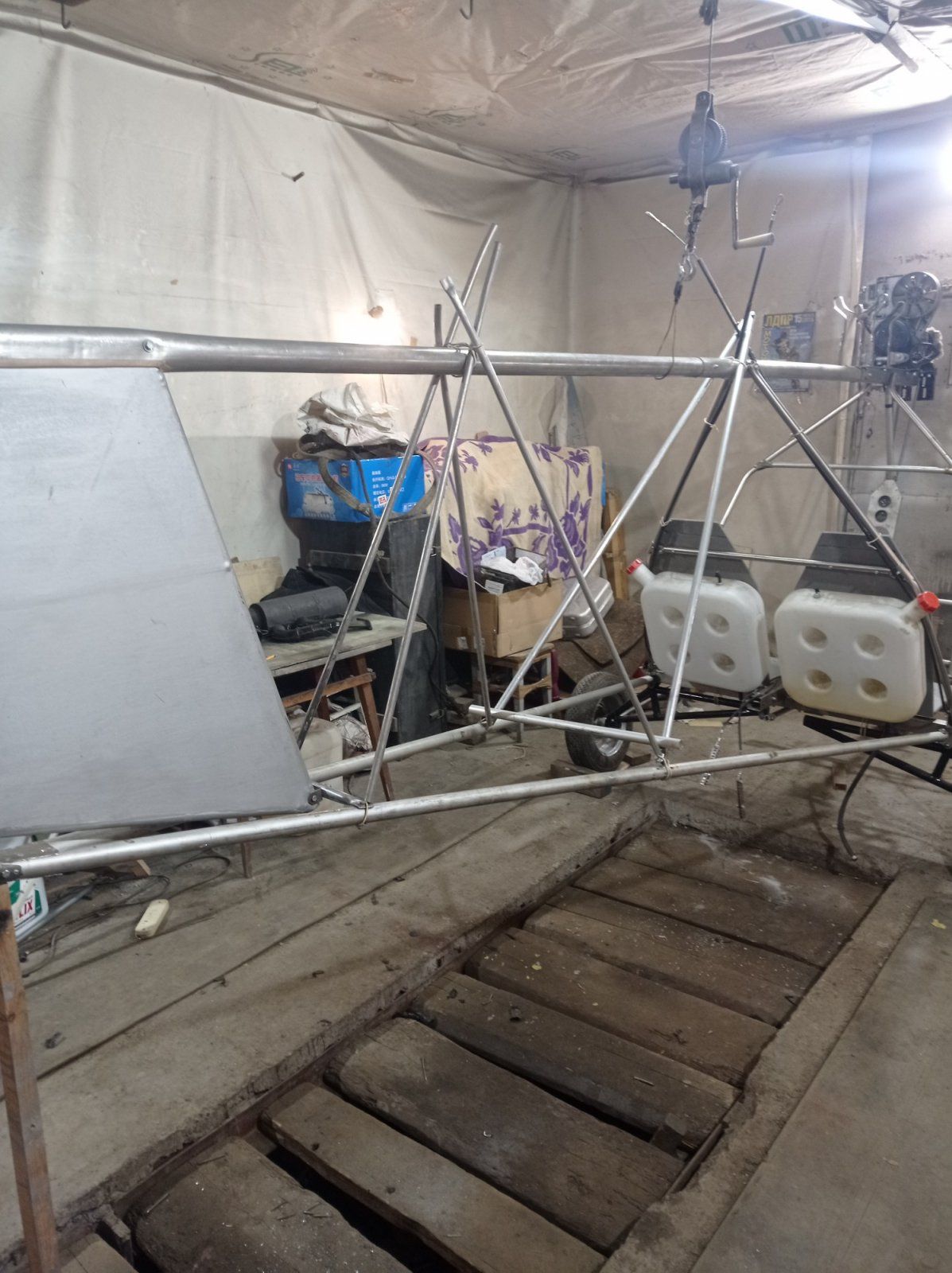

Приветствую.Подсобрал на выходных ХО с проводкой.Покачал на скручивание .Раскачивается прилично.по совету Володи aerik натяну от стабилизаторов рачалки в поджопную трубу .попробую параскачивать .как получится отпишу.
angar138
Я полетел!!!
Поставил временные расчалки на стабель.Эфект есть.скручивается ХО гораздо меньше.Сегодня куплю трос и сделаю накрепко
iae
Вообще-то, между нижними поясами раскосы надо поставить.
