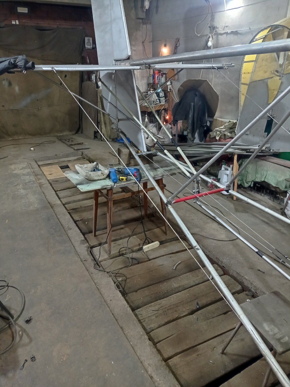

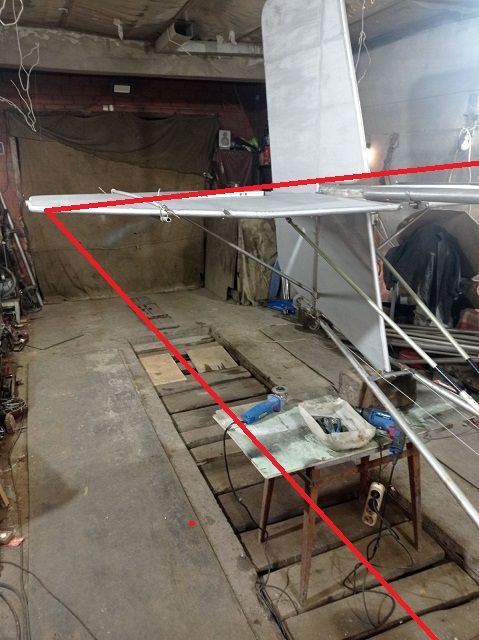

Тросы надо протянуть из одной точки каждого стабилизатора не только к поджопной трубе, но и к силовому узлу верхней трубы (чтобы был треугольник). Тогда не будет качаться...
angar138
Я полетел!!!
Дак это в пилигримовской версии с мачтой.тогда согласен будет растяжка стабиля сверху и снизу.это я про скручивание ХО.А продольная растяжка в моем случае не нужна .ГО продольно не ракачивается.
aerik
А я про продольную и не говорю. Эти троса и от скручивания отлично держат.
А верхний трос идет не к мачте, которых нет у меня и у тебя, а к силовому узлу крепления верхней трубы с кабиной, скажем так...
Может я не совсем удачно нарисовал верхний трос - завысил и тебе почудилось про мачту.
angar138
Я полетел!!!

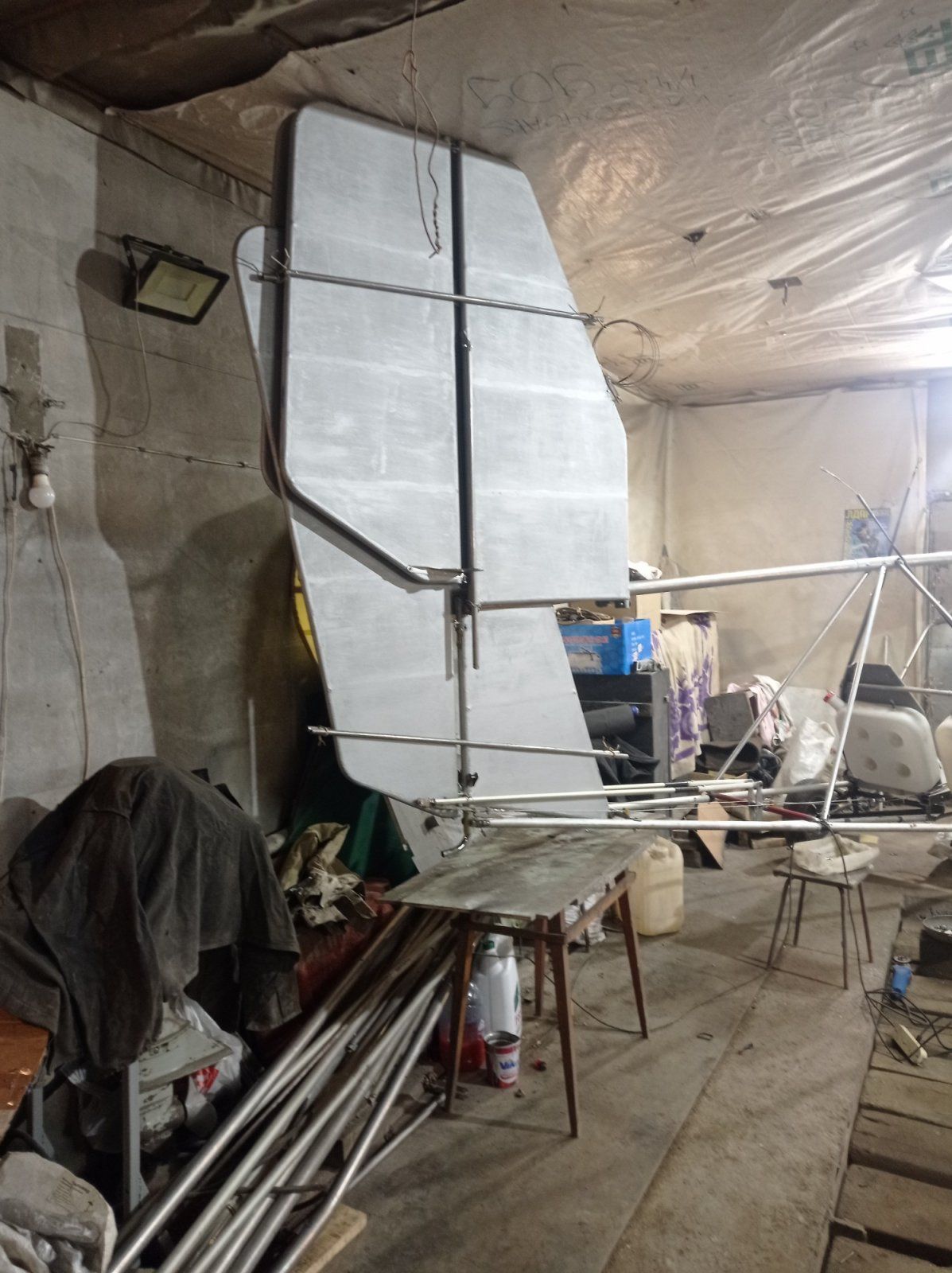

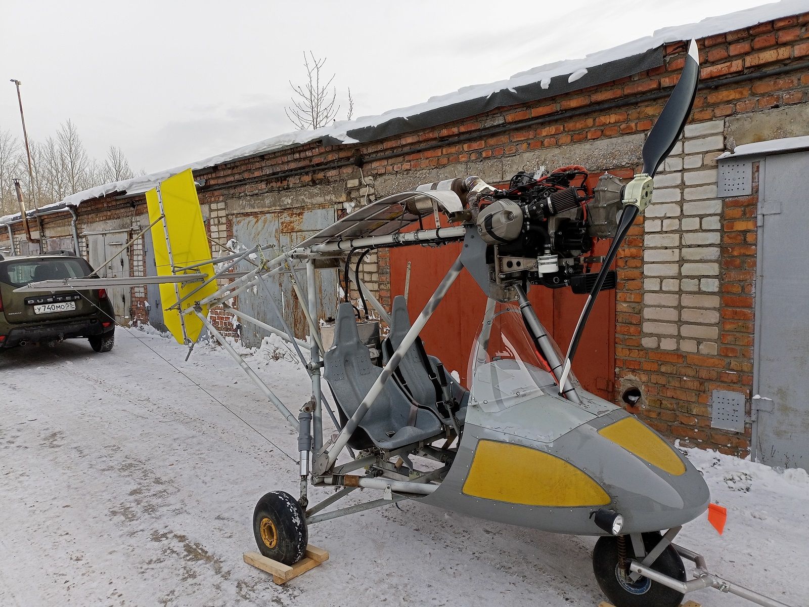

Сделал тросы с заделками .установил на ХО. Стало намного прочнее.Вобщем почти закончил с хвостовым узлом.Сейчас развесовка получилась равная.При нажатии на хо валится назад.Но еще набежит на перед.будет еще крыло ,обтекатель ,да и пилоты в передней части весу прибавят.

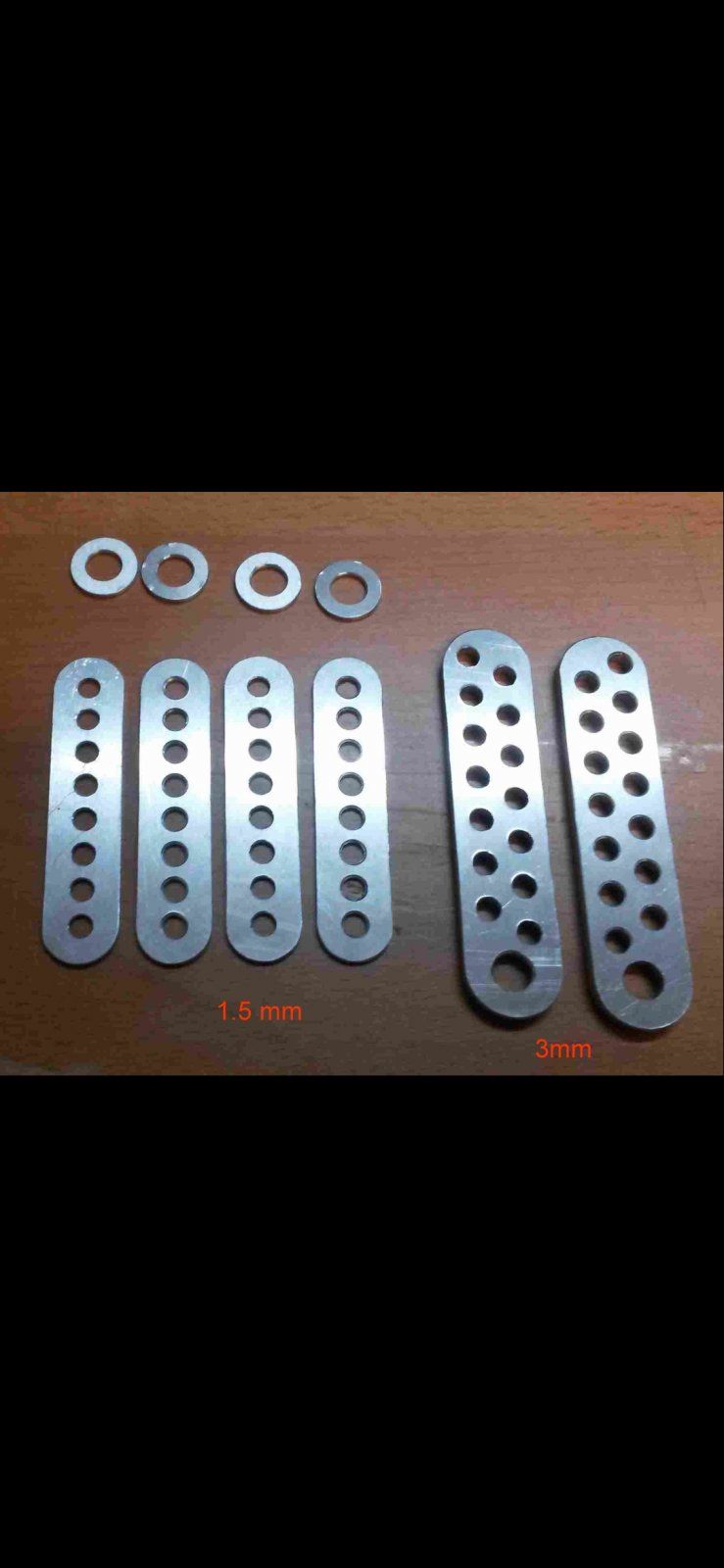

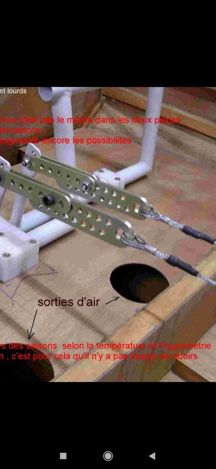

Имею вопрос.Как сделать быстроразборное соединение двух встречных тросов с регулировкой.Сам знаю одно.это заделки коушами и между ними тандер .Может есть что попроще?

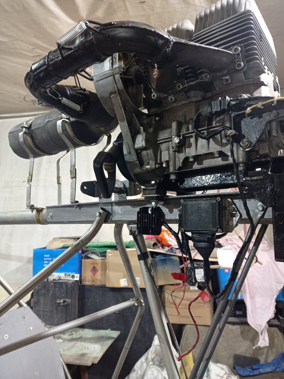

Установил глушитель.Прикрепил обтекатель.С ним целый день провозился.Дальше обвязывать двиг буду
angar138
Я полетел!!!

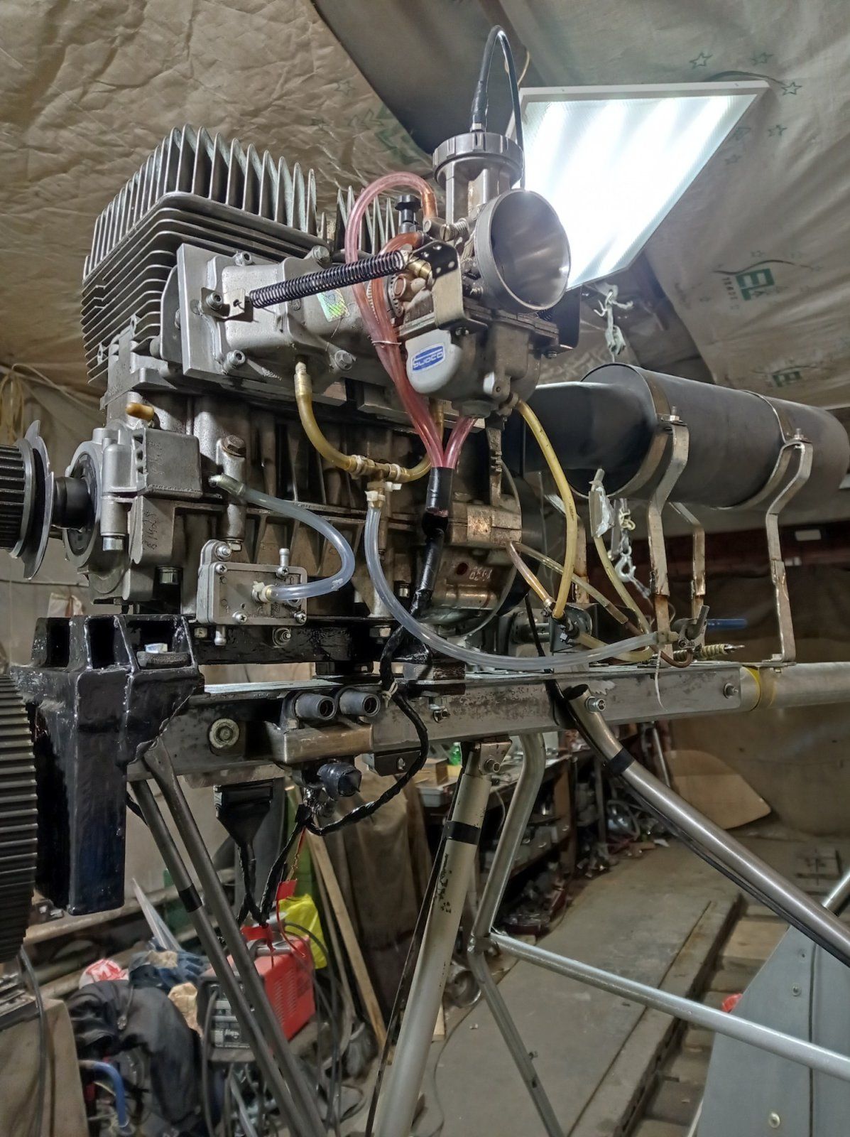

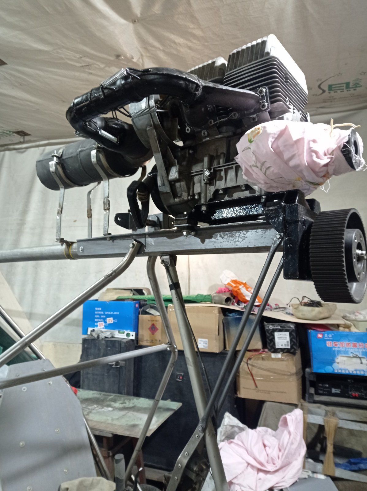

Начал помаленьку обвязывать двигатель по питанию и зажиганию
Petr 663
Я люблю строить самолеты
Жиденькие ножки под глушителем... И вообще, лучше бы его закрепить на движке, чем больше масса силового агрегата , тем меньше он трясется. И тем меньше передаются вибрации на фюз. Надежды на то, что движок будет трястись, а глушитель не будет, из за шаровых сочленений, не оправдываются. Поначалу , да, потом масло выгорает и всё слипается намертво (ИМХО).
angar138
Я полетел!!!
В перевернутом варианте яб конечно установил глушитель над движком.в моем случае не вижу другова варианта.поживем увидим.

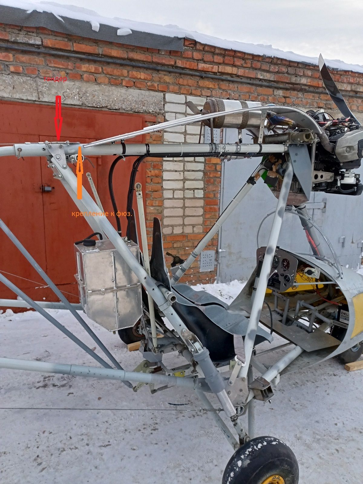

Обещал ведь показать:
а бензобак после некоторых путешествий занял место за спинками сидений, т.к. его вытеснил глушитель.
aerik
А вот итоги ремоторизации на БМВ, общий вид. Алексей, извини что загромождаю твою ветку, но ты сам просил. А в личке фотки не разместить.
